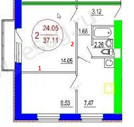

Добрый день! Планирую сделать шумоизоляцию одной комнаты.
Старый дом серии II-18-9
перегородки – гипсобетонные, 8 см
от соседей и улицы изолироваться необходимости нет.
изоляция нужна внутри квартиры - бытовой шум, разговоры, не громкая музыка
Стену 1 планирую изолировать однослойной каркасной конструкцией с использованием Шуманет-БМ
Стену 2 (из коридора слышно вообще все!) при помощи ЗИПС, как наиболее тонкий вариант.
Но тут возникли сомнения - будет ли эффект от ЗИПС при наличии двери?
и еще вопрос
товарищ, продававший Шуманет предложил вместо 10мм зазора от стены проложить матерьял типа Изолон 5мм,
и вместо слоя ГВЛ между каркасом и ГКЛ так же проложить второй слой изолона - имеет ли смысл такое решение?

Добрый день, yuriy17!
Оправданные сомнения, действительно, при изоляции шума из коридора/прихожей все определяет дверь. При применении ЗИПС на стене №2 некоторое снижение шума будет, т.к. существующая перегородка имеет сравнимо низкую собственную звукоизоляцию, но если нужно существенно снизить проникающий шум из коридора, то меняйте дверь. Правда есть одно "но", звукоизоляционная дверь должна быть с порогом и герметично закрывается, поэтому проветривание помещения ухудшится.
Ни того, ни другого делать не нужно! Изолон в зазоре между профилями и стеной снизит звукоизоляционные свойства конструкции, а между ГКЛ и профилями работать не будет, и только добавит проблем с финишным выравниванием поверхности облицовки.

Простите за занудство..
но хотел уточнить, правильно ли я понимаю, что даже с замененной с исполнением все рекомендаций дверью,
ощутимого эффекта от ЗИПС не будет?

Сообщение Николай Канев » Пн апр 16, 2012 8:17 am
Если установить дверь с изоляцией воздушного шума Rw от 30 дБ и выше, то облицовка стены панелями ЗИПС будт эффективна.
