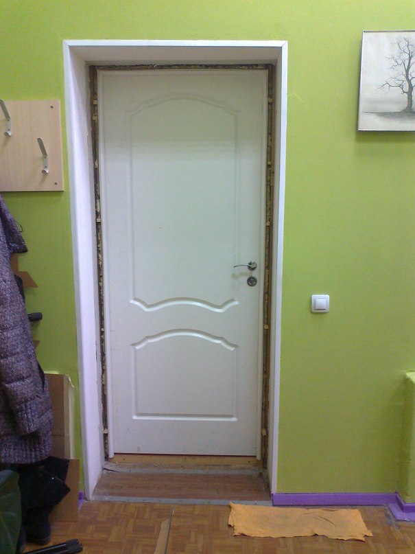

Мне нужно звукоизолировать дверь. В комнате я занимаюсь вокалом, и меня и моих учеников очень слышно в соседних комнатах в первую очередь из-за двери (т.к. стены достаточно толстые). Дверь тонкая и между ней и дверным проемам имеются щели.
Подскажите как можно ее сделать менее звукопроницаемой за не очень большие деньги?

Для начала попробуйте устранить щели и зазоры, заполнив их, например, герметиком ВИБРОСИЛ. Установить наличники, порог под верью и наклеить по контуру примыкания двери к коробке резиновый или силиконовый уплотнитель. Другими словами, обеспечить хорошую "герметичность" в закрытом состоянии двери.
Если этого будет недостаточно, необходимо установить вторую дверь, уже специально подобранную с высокими звукоизолирующими свойствами, а внутренние стенки полученного тамбура обклеить звукопоглощающими плитами, например, ECOPHON TAL-M.

есть возможность поставить вторую хотябы такую же дверь? Можно сделать некий дверной тамбур - это раз.
второе - порожек.
третье - контурное уплотнение по периметру дверного полотна.
перед монтажом дверной коробки ознакомиться с Листом 13 (схема 3.3.3)
Главная задача - минимизация щелей, через которые мог бы проходить звук.
Если дверь без заполнения, то можно аккуратно ее вскрыть и заполнить пустоты базальтовой звукопоглощающей плитой.
