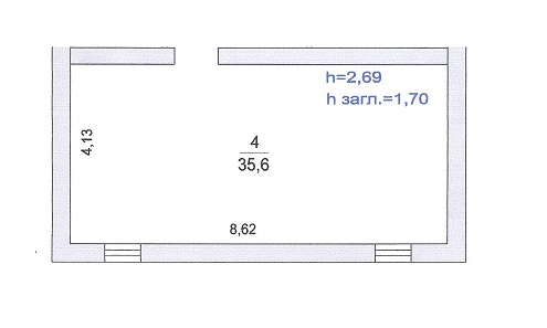

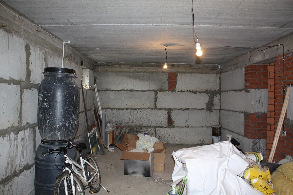

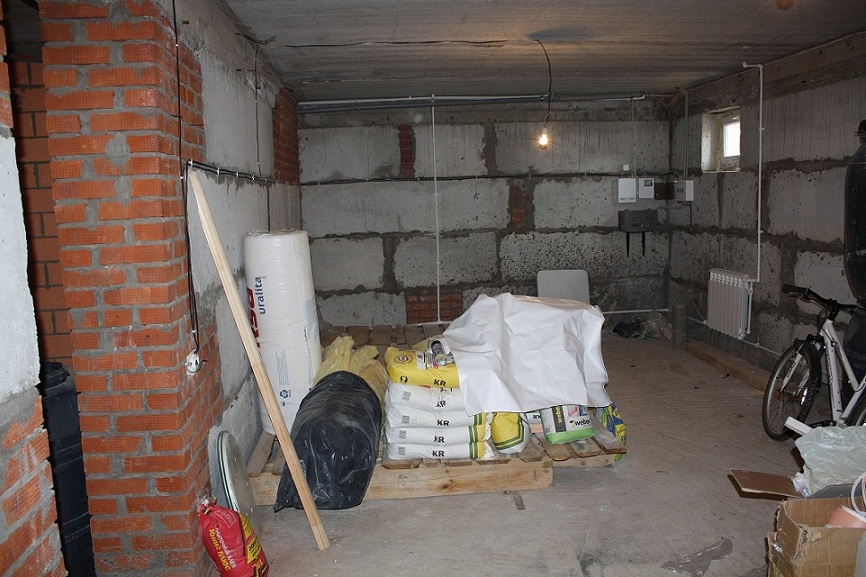

Всем доброго времени суток!Хотел бы проконсультироваться по поводу того,сколько и какие материалы нужны для звукоизоляции подвала под звукозаписывающую студию.Она представляет собой аппаратную и комнату для записи.
Есть план с размерами подвала + фотографии и примерный проект, который я хотел бы сделать

Типовым способом звукоизоляции такого помещения является устройство "комнаты в комнате", т.е. полная звукоизоляция помещения.
1. Звукоизоляция пола – устройство конструкции «плавающего» пола, которая представляет собой бетонную стяжку из пескобетона М300 толщиной 70 мм поверх 2-х слоев плит Шумостоп-С2 (К2). Неоходимо выполнить две независимые стяжки в помещении аппаратной и комнате записи.
2. Звукоизоляция потолка - ЗИПС-Синема толщиной 133мм. Неоходимо выполнить два независимых потолка в помещении аппаратной и комнате записи.
3. Звукоизоляция стен - необходимо применить каркасную облицовку из 2-х слоев (ГВЛ12,5мм + ГКЛ12,5мм) на независимом каркасе из профилей ПС100/50 с зазором от стены 10 мм. Общая толщина конструкции 135мм. Во внутреннюю полость конструкции укладывается материал Шуманет-БМ (СК или ЭКО) х 2 слоя.
4. Перегородка между аппаратной и комнатой звукозаписи - каркасно-обшивная конструкция из ГВЛ12,5мм + ГКЛ12,5мм на двух независимых каркасах из профилей ПС50/50 с зазором 10 мм между ними. Во внутреннюю полость конструкции укладывается материал Шуманет-БМ (СК или ЭКО) х 2 слоя.
5. Между аппаратной и комнатой записи тамбур из двух дверей alavus.
Укрупненная стоимость всех необходимых материалов для устройства звукоизоляции этого помещения, включая общестроительные, составляет около 180тыс.руб.
