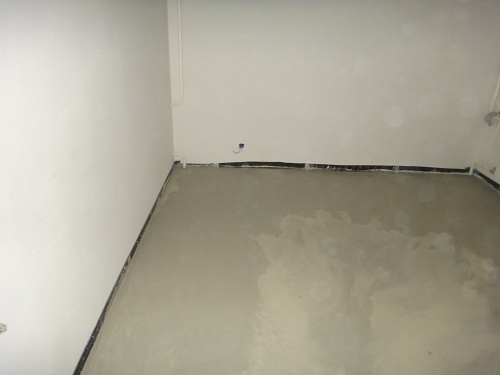

положили Шуманет 100супер -поверх стяжка. Вопрос можно ли промазать края возле стены Мастикой на водной основе (Гидроизоляция) -ФЛЕХЕНДИХТ. вместо Вибросила?
стяжка поверх шуманет 100 с

Сообщение Виталий Роденков » Вс мар 11, 2012 11:41 am
Для гидроизоляции шва без специальной ленты не годится. Она применяется для гидроизоляции бетонной или гипсовой поверхности.
Для качественной гидроизоляции шва рассмотрите применение обмазочной гидроизоляции Lugato DUSCHABDICHTUNG со специальной гидроизоляционной лентой или аналогичное решение.

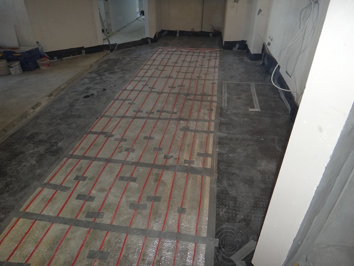

Сообщение zar1 » Вс мар 11, 2012 12:17 pm
мы ленту (скотч) клеили на стыки Шуманета + обмазали этой мастикой Флехендихт (смотри фото). теперь когда ламинат будем ложить -значит нужно другую мастику купить...
на фото теплый пол лежит на экофоле и шуманете.

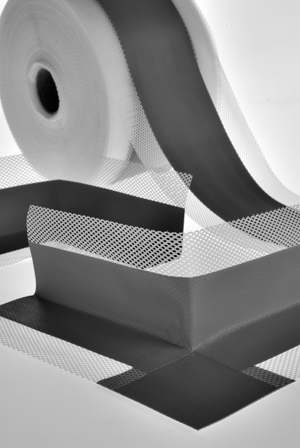

Сообщение Виталий Роденков » Пн мар 12, 2012 10:44 am
ГИДРОИЗОЛЯЦИОННАЯ УПЛОТНИТЕЛЬНАЯ ЛЕНТА
(DICHTUNGSBAND)
Гидроизоляционная лента применяется для водонепроницаемой и эластичной герметизации угловых и стыковочных швов типа “стена-стена”, “стена-пол” на балконах, террасах, а также в санузлах, ванных комнатах и других влажных помещениях. Водонепроницаемая, эластичная, прочная на разрыв, не подвергается воздействию микроорганизмов. Перекрывает трещины в элементах конструкции и компенсирует движения. Вместе с указанными продуктами фирмы LUGATO образует герметичную ванну.
