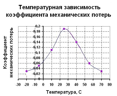

Сообщение Александр Фадеев » Чт фев 16, 2012 5:16 pm
По результатам лабораторных измерений коэффициента потерь энергии механических колебаний вибродемпфирующей мастики «Вибронет», нанесенной на металлические пластины (стержни) среднее значение коэффициента потерь энергии в диапазоне 200 – 800 Гц составляет ηср = 0,18.
Температурная зависимость коэффициента потерь энергии механических колебаний вибродемпфирующей мастики «Вибронет» приведена на рисунке:
