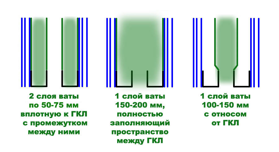

Ставлю толстую перегородку из ГКЛ: 2 слоя ГКЛ разной толщины, промежуток, 2 слоя ГКЛ. Общая толщина перегородки около 20 см. Как лучше уложить минвату в промежутке? Приоритет на изоляцию в низкочастотном диапазоне.
Пока есть 3 варианта, на схеме ниже по порядку:
1. Листы ваты по 50-75 мм между профилей, вплотную к ГКЛ, с промежутком между листами ваты.
2. Один слой ваты 150-200 мм, заполняющий всё пространство между ГКЛ.
3. Слой ваты 100-150 мм, закреплённый между профилями с относом от листов ГКЛ с обеих сторон.
Последний вариант рекомендован на сайте призводителя Шуманет - относ 50 мм от жёсткой поверхности значительно увеличивает коэффициент звукопоглощения в низкочастотном диапазоне, и лишь немного снижает в высокочастотном.

Здравствуйте, hoshinotetsu.
При устройстве акустических конструкций с применением пористых материалов типа «Шуманет-БМ» или «Шуманет-ЭКО», например, звукопоглощающая плита, обернутая акустически прозрачной тканью, действительно коэффициент звукопоглощения будет зависеть от относа от жесткой поверхности.
В случае устройства звукоизоляционной перегородки расположение звукопоглощающего материала внутри не влияет на звукоизоляцию, особенно на низких частотах. Изоляция в данном частотном диапазоне определяется поверхностной плотностью ограждающей конструкции. Поэтому рассмотрите устройство стены из полнотелого кирпича между двумя независимыми каркасами.
Если рассматривать предложенные конструкции, лучше всего смотрится вариант 2, где все пространство между гипсовыми обшивками заполнено звукопоглотителем. В данном случае рассмотрите вариант замены внутреннего слоя ГКЛ на ГВЛ той же толщины. Это увеличит жесткость и поверхностную плотность конструкции.
