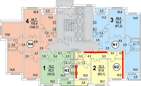

Спасибо за ответ! Шум - жизнедеятельность соседей сверху/снизу/сбоку (разговоры, ТВ и тд) и шум из общего коридора. Может, по схеме что-то можно понять, квартира на ней - двушка. Сомневаюсь насчет необходимости шумки в кухне, и т.к места там немного, может быть сендвич-панели будут более удобным решением..Полы и потолки думаю должны быть изолированы во всей квартире, кроме санузла.

Сообщение Александр Фадеев » Ср фев 01, 2012 8:58 am
В случае применения ЗИПС имейте в виду, что закрепление к стене навесных шкафов и других тяжелых предметов связано с определенными трудностями, так как сэндвич-система не рассчитана на дополнительные нагрузки. На участках, где будут закрепляться подобные массивные элементы, рекомендуется использовать звукоизоляционные конструкции каркасного типа.
Кроме того, полезно было бы устройство «плавающего» пола в помещении выше. Это позволит снизить ударный шум от соседа выше. Это важно сделать потому, что шум такого типа (ходьба, передвижение мебели, падение предметов) распространяется структурно и слышен не только с поверхности потолка помещения ниже, но и со всех поверхностей стен.
