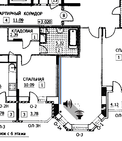

Здравствуйте! Очень прошу помощи и совета по шумоизоляции межквартирной стены. Начали делать ремонт в новостройке - монолит. Слева на схеме - ванная и спальня единственных примыкающих к квартире соседей, там живут люди в возрасте и мне не хотелось бы напрягать их в дневное время громко работающими студийными мониторами, которые планируется разместить вдоль аркерной стены. В дальнейшем наша комната станет детской, так что по возможности хотелось бы и самим изолироваться от их шума. Справа по схеме - еще одна наша комната, еще правее идет следующая секция дома, т.е. 2 несущие стены. Соседи этажом выше серьезно заморачиваются с изоляцией (стены, пол, потолок), обещают, что мы их не услышим. Снизу жильцы пока не заселились и неизвестно, что придумают - соответственно хотелось бы заранее размежеваться и с ними. Днем откуда-то слышится детский топот и визги (но не от "наших" соседей).
Межквартирная стена скорее всего из пеноблоков. Пол будем делать на лагах, под них собирались - какую-нибудь изоляцию 50мм типа Лайт Баттс или Изобел ПЛ-75, потолок общить ГКЛ или просто заштукатурить, а ту самую злополучную стену обшить ГКЛ с 50мм слоем внутри Лайт Баттс или Акустик Баттс. Скажите, пожалуйста, даст ли это ощутимый эффект по защите соседей от моих мониторов или же шума с их стороны? Возможно есть какие-то более здравые варианты с этой стеной или же имеет смысл только комплексная изоляция всех стен, пола и потолка (какими материалами)? А еще хотелось бы все провернуть с минимальными затратами. Стена пока что голая и есть время воплотить какой-то гениальный план :)

Для гарантированного эффекта необходима полная звукоизоляция, поскольку звук от мониторов будет довольно громким.
Говоря про звукоизоляцию только стены - вариант, предложенный Вами, возможен. Но каркас под гипсокартон в таком случае необходимо сделать "независимым" от изолируемой стены. То есть каркас крепится только к полу и потолку, не касаясь стен. Такую конструкцию более детально можно изучить в альбоме инженерных решений по звукоизоляции у нас на сайте: http://acoustic.ru/data/pdf/albom/albom ... versya.pdf (схема 3.1.1). Но стоит понимать, что такое решение позволит обеспечить снижение только шума, идущего через стену (бытовой шум, например, разговоры или работающий телевизор/радио).

Огромное спасибо за ответ, Антон! Изучаем альбом.
Скажите еще, пожалуйста, большую ли разницу в снижении шума через стену в случае варианта с каркасом под гипсокартон играет выбор марки звукопоглащающей плиты? Т.е. крайне желательно ставить Шуманет или же можно обойтись Акустик Баттсом?
Кстати снижение шума в этом случае преимущественно произойдет у соседей от нас, наоборот или взаимно.
Дело в том, что телевизора и радио в комнате не будет, а будут мониторы (пиковая мощность до 75 Вт), данные меры хоть как-то ощутимо приглушат мой звук у соседей или это как мертвому припарка?

Для гарантированного эффекта в Вашем случае необходима полная звукоизоляция помещения.
Каркасная облицовка на относе от стены работает в качестве звукоизоляции взаимно, в обе стороны - и от Вас к соседу и от соседа к Вам.
Плита для заполнения каркаса должна обладать высокими звукопоглощающими свойствами и оптимальной плотностью. Для этой цели наиболее хорошо подходят плиты Шуманет-ЭКО/БМ/СК.
