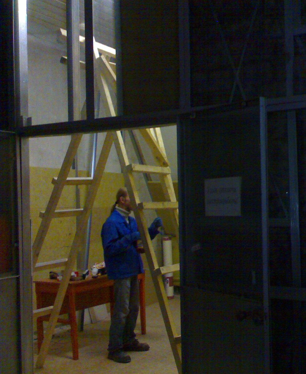

Здравсвуйте.

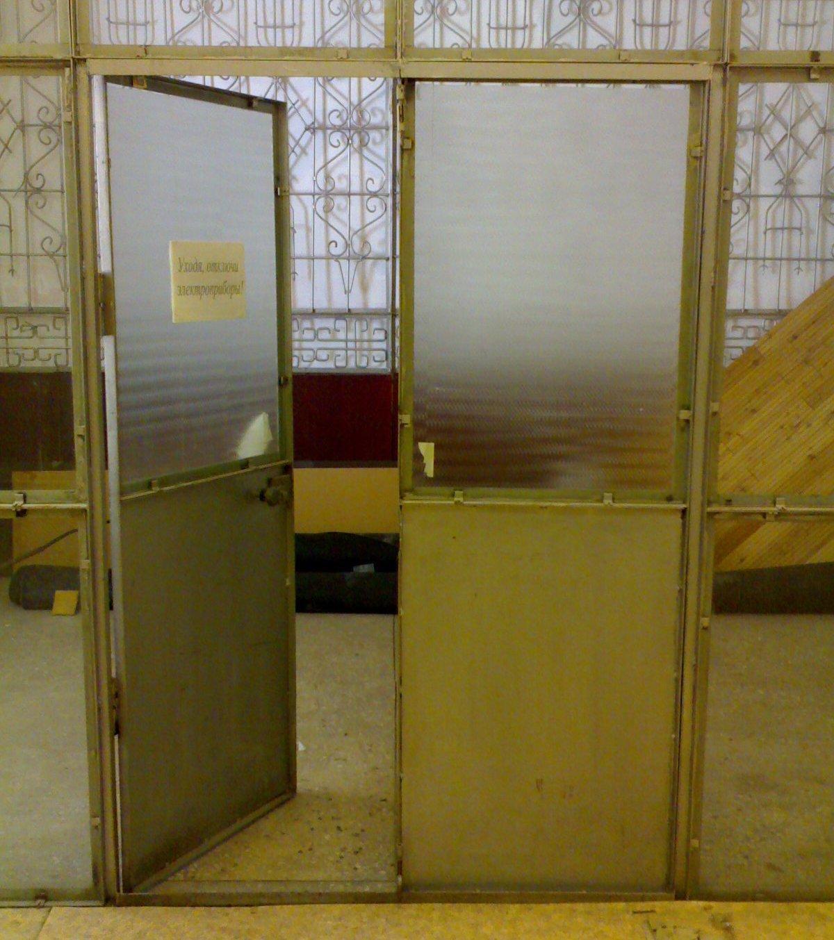

Есть комната: 3 сетны - бетон, 1 "стена" - металлическая рама со стеклом и входной дверью по типу гаражных ворот (см. фото 1, вид изнутри комнаты).
Рама была звукоизолирована мин. ватой и ГКЛ на профиле (фото 2, вид снаружи) по всей площади кроме дверей.
Без хорошей звукоизоляции двери все остальные старания, можно сказать, впустую. Подскажите пожалуйста, как и какими материалами лучше эффективно изолировать данную дверь снаружи (с учетом ее открываемости) и изнутри комнаты (с учетом аккустики помещения и практичночти).
Добавлю, что в помещении строгие требования по пож. безопасности. Горючие и токсичные материалы не пройдут.

Сообщение Виталий Роденков » Чт апр 28, 2011 7:51 am
Данную дверь модернизировать для того чтобы она стала обладать высокими звукоизоляционными свойствами практически невозможно, а тем более за небольшую стоимость.
Звукоизоляционная дверь должна быть массивной не менее 35 кг/м2 и герметичной (двойной контур уплотнения + порог). Полотно должно быть жестким и правильной геометрической формы - не пропеллер.
Убьете время и силы, да и деньги, а результат не гарантирован, лучше купить готовую дверь, из не дорогих противопожарная ALAVUS.
Сообщение NanoDemoN » Чт апр 28, 2011 2:11 pm
Я не говорю о максимально возможной звукоизоляции, и новые двери ставить туда не варинт. Я спрашиваю о возможных вариантах изоляции данной конструкции. Я больше чем уверен, что даже одеяло над проемом изнутри комнаты даст положительный эффект. Но хочется что-то более эстетичное и эффективное.

Сообщение Виталий Роденков » Чт апр 28, 2011 4:41 pm
Поверьте, одеяло ничего практически не даст, только на высоких частотах, с которым итак обычно нет проблем если конструкция гереметичная.
Для звукоизоляции двери увеличивайте массу полотна, т.е. нашивайте максимально возможное количество слоев одного из следующих материалов: фанера, дсп, цсп, осб или гвл.
Следите чтобы петли не перегрузились.
Делайте герметичный притвор.

Сообщение Виталий Роденков » Вт май 03, 2011 12:38 pm
Можно применить оконный уплотнитель, самоклейка, D-профиль (в сечении)
Сообщение NanoDemoN » Ср май 04, 2011 7:09 am
Спасибо, а не подскажете материал, которым можно снаружы двери в местах сгиба проклеить по шву для изоляции? Как в гаражах резину.
