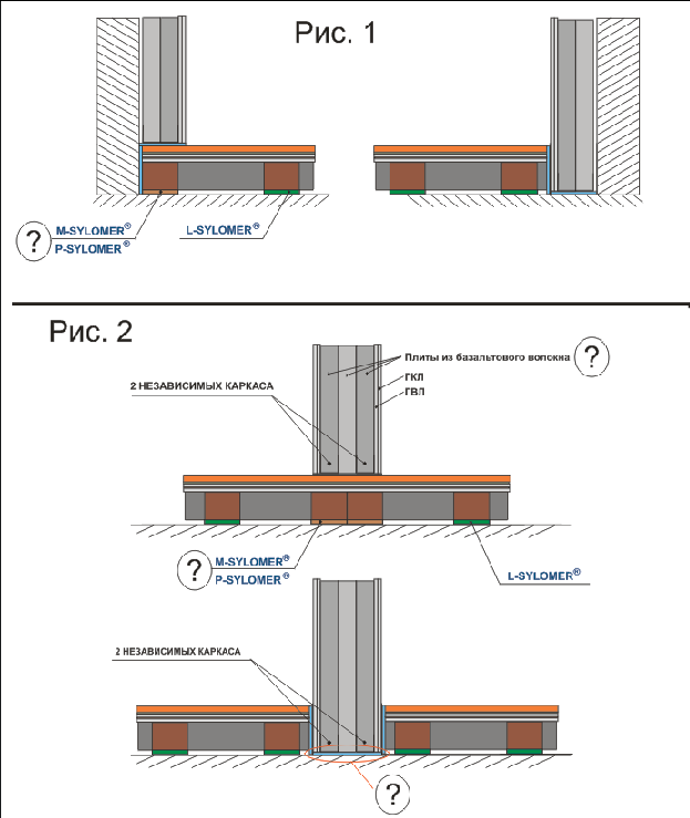

1. Допустимо ли крепление каркасных перегородок на панели ЗИПС-ПОЛ (Как на Рис 1 и 2).
Если да, необходимо ли усилить виброизолирующую опору под перегородкой. Например вместо SYLOMER SR-55 (ведь именно он исппользуется в ЗИПС-ПОЛ Модуль ?) использовать SR-110 или SR-220 ?
2. Возможно ли использование SYLOMER SR-110 или SR-220 при креплении перегородки к плите перекрытия Рис. 2 ?

В панельной системе ЗИПС-Пол используются опоры из материала Sylomer SR110.
Каркасные перегородки допускается устанавливать на систему ЗИПС-Пол и крепить к ней, для этого необходимо в местах установки перегородок или облицовок установить дополнительные опоры (см. прайс S-опора). Количество дополнительных опор определяется по дополнительной нагрузке, которая зависит от высоты перегородки (облицовки), при высоте перегородки до 3м количество дополнительных опор 2-3 шт./метр погонный.
Качество звукопоглощающего материала, уложенного во внутрь каркасной перегородки из ГКЛ, влияет на звукоизолирующие свойства. Чем выше плотность, тем выше поглощающие свойства, ноиспользовать плиты плотностью выше 40кг/м3 не целесообразно по двум причинам: 1. более плотные плиты дороже, 2. В случае когда плита касается листов ГКЛ она сама может стать акустическим мостиком, что снизит эффективность. Менее 30кг/м3 тоже использовать не стоит.
Принципиальное значение имеет конструктив перегородки, например, при равной толщине однокаркасная перегородка имеет значительно ниже звукоизоляцию, чем перегородка, выполненная из двух независимых каркасов.

Ещё такой вопрос: а какой размер у S-Опоры для ЗИПС-ПОЛ Модуль?
Не нашёл в прайсе.

Размер S-опоры в плане 60х60мм.
