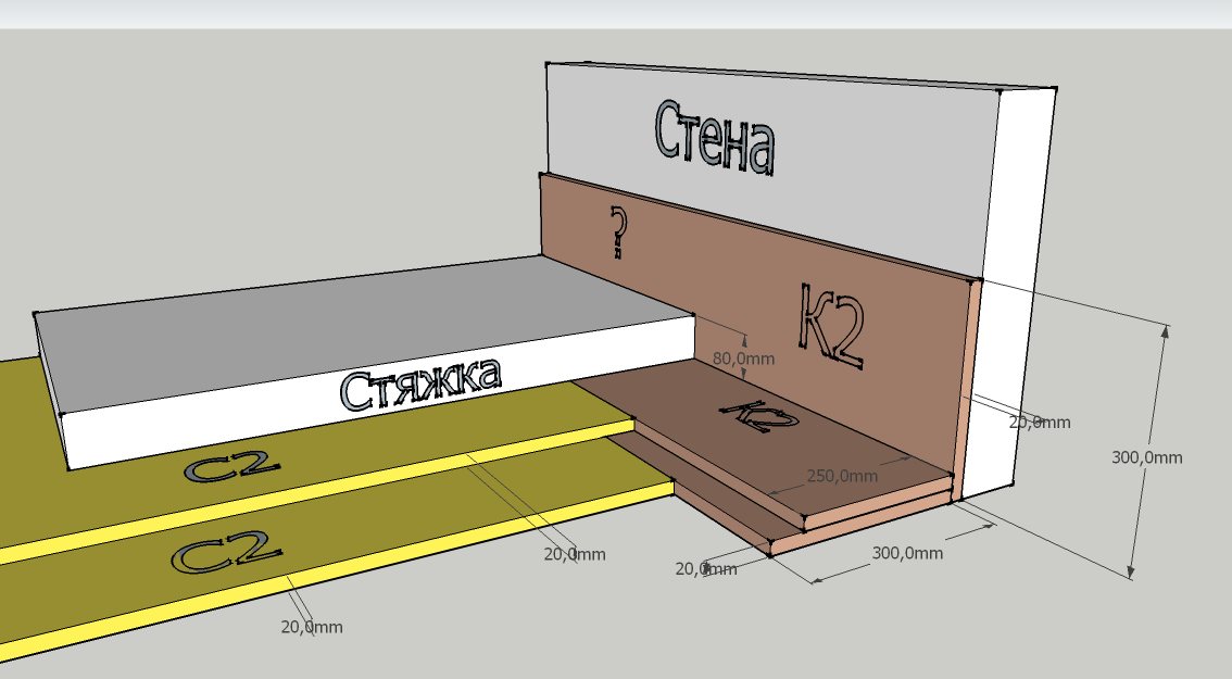

Собираюсь сделать плавующую стяжку по двум слоям шумостопа. В связи с этим появились вопросы.
1. Правильно ли я понял как укладывать вату (по схеме)
У вас в альбоме решений вдоль периметра по стенам нарисован вибростек-м, на сайте shumostop.ru указана возможность использовать либо вибростек, либо шумостоп к2. (Кстати, в чем разница?)
2. Никогда не держал вату в руках, поэтому вопрос. Т.к. высота К2 вдоль периметра по стенам явно в два раза больше необходимого, вопрос реально ли разрезать её пополам и укладывать по периметру половинками.

1. По периметру помещения можно использовать Вибростек-V300х2слоя или Шумостоп-К2, выбор того или другого материала никак не скажется на эффективности конструкции. Шумостоп-К2 дает большую гарантию, что не будет связи между стяжкой и стеной, т.к. после устройства пола часто стены штукатурят.
2. Разрезать можно даже концелярским ножом, именно так и делают.

Виталий Роденков писал(а):1. По периметру помещения можно использовать Вибростек-V300х2слоя или Шумостоп-К2, выбор того или другого материала никак не скажется на эффективности конструкции. Шумостоп-К2 дает большую гарантию, что не будет связи между стяжкой и стеной, т.к. после устройства пола часто стены штукатурят.
Я уже стены заштукатурил, стало быть К2 по стенам мне совсем не нужен, можно смело ставить вибростек, вроде как и дешевле будет.
Виталий Роденков писал(а):2. Разрезать можно даже концелярским ножом, именно так и делают.
Ясно, я думал К2 твердая, чуть ли не болгаркой резать собирался :lol:

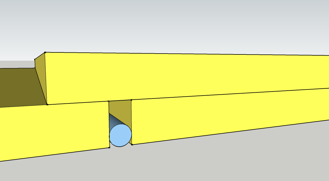

Виталий Роденков писал(а):3. Первый слой укладывается встык к гофрам, а затем вторым слоем укрываются внахлест.
Прикладываю рисунок, вот так? То есть, фактически, нижний слой разрезается и укладывается как бы между гофрами, а на все это сверху кладется верхний слой. При этом между гофрой и вторым слоем может образоваться пустота - это ничего?

1. Гофры укладываются, как Вы показали на рисунке, пустота над гофрой не играет никакой роли.
2. Плиты Шумостоп-с2 закрывают основную площадь помещения. Плиты Шумостоп-к2 укладываются по периметру помещения, вокруг колонн, в местах расположения деформационных швов.
Руководствуйтесь технологией, изложенной в альбоме инженерных решений http://www.acoustic.ru/data/pdf/albom/a ... versya.pdf
