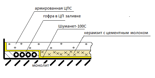

Мои ремонтники предлагают предварительно залить гофру цементно-песчаным раствором, а уже потом использовать Шуманет, керамзит и цементно-песчаную армированную плиту (картинку прилагаю). Мотивируют тем что такой пирог удобней им для установки маяков. Пожалуйста подскажите, имеет ли право на жизнь такое решение и не ухудшит ли такой пирог (за счет внутренних ступенек) звукоизоляционных свойств стяжки?

Сообщение Николай Канев » Пн мар 19, 2012 8:23 am
Такое решение допустимо.
Только нужно внимательно следить, чтобы на перегибах Шуманет не потерял целостности. Для этого кромку ступеньки,в которой проложена гофра, нужно скруглить.
