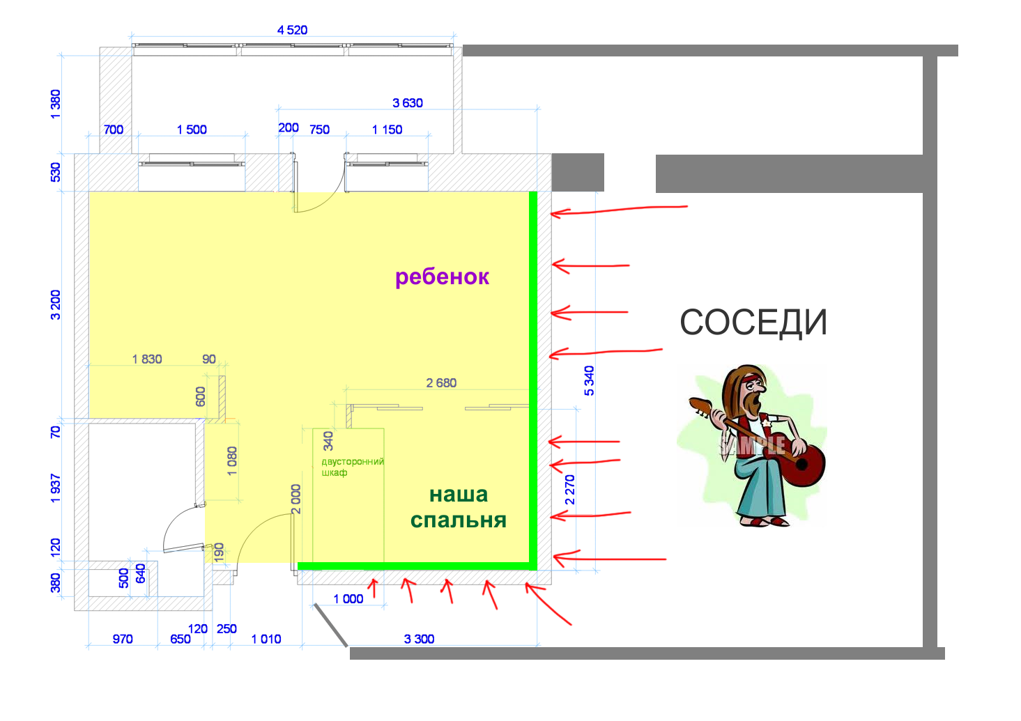

Весной сдают квартиру в монолитной новостройке. Планируется быстрый ремонт и ребенок 8). Хочется защититься от посторонних звуков от соседей (да и остальные сверлить еще некоторое время в доме будут).
Внимательно просмотрел сайт, остановился на
ШУМАНЕТ-ЭКО - в потолок, и 2 стены (зашивать буду гипсокартоном)
АКУФЛЕКС - пол (просто под ламинат, так как стяжка уже сделана)
Правилен ли выбор?
Прилагаю несложную схему. Зеленым отмечена стена, желтым - пол и потолок для звукоизоляции.
Заранее благодарен.
Однокомнатная студия 40 кв.м. с зоной для сна.

Сообщение Наталья Ширгина » Чт фев 10, 2011 10:32 am
Здравствуйте, bea!
Для того, чтобы выбранная конструкция работала эффективно, необходимо будет исключить жесткие связи со стеной и потолком. Это достигается следующим образом. Потолок нужно подвесить на виброизолирующие потолочные подвесы Виброфлекс, а каркасную облицовку крепить на относе от стены, закрепляясь только к полу и звукоизоляционному потолку (как показано в альбоме инженерных решений). http://acoustic.ru/ref_book/albom_solut ... isolation/ По периметру обеих конструкций прокладывается лента Вибростек-М, а шов заполняется герметиком на силиконовой основе Вибросил. Эти конструкции будут в первую очередь работать против воздушного шума от соседей сверху и сбоку.
Конструкция на полу – Акуфлекс под ламинат – будет работать только как изолятор ударного шума от Вас, будет гасить звук Ваших шагов. Если Вы хотите дополнительно избавиться от воздушного шума от соседей снизу, то тогда нужно выбирать либо конструкцию плавающего пола по материалу Шумостоп в 2 слоя, либо конструкцию ЗИПС-Пол.

Сообщение bea » Пт фев 11, 2011 2:55 pm
Большое спасибо за ответ, схемы распечатаны!
Остался только вопрос по полу. Выяснил у строительной компании, что под цементную стяжку планируется положить 2 сантиметра Пеноплекса. По-этому, наверное, от идеи изоляции пола откажемся.
Вопрос: имеет ли смысл отделить цементную стяжку от стен по периметру с помощью ВИБРОСТЕК-M, раз снизу уже будет Пеноплекс лежать? (Чтобы конструкция "плавающего пола" получилась).

Сообщение Наталья Ширгина » Вт фев 15, 2011 10:42 am
Здравствуйте, bea!
В таком случае, стяжку от стен можно отделить с помощью Вибростек-М, либо с помощью того же Пеноплекса, заведенного на стены по уровню стяжки. Такая конструкция должна несколько снизить уровень ударного шума.
