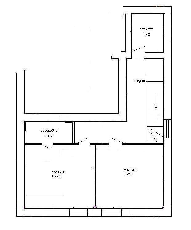

Приступаем к работам на втором этаже (см.схему). Сейчас уложен черновой пол 40 мм по деревянным балкам. В межэтажном перекрытии 15 см Роквула. Будем укладывать фанеру 20мм, потом 2мм подложка и 12 мм ламинат. Перегородки планируем ГКЛ на каркасе. Подскажите, пожалуйста, как правильно с точки зрения звукоизоляции выполнить все эти работы?

Что касается устройства перегородок, то наилучший эффект Вы получите, если будете делать их на сдвоенном каркасе, с заполнением плитой Шуманет-БМ в два слоя и облицовкой 2-мя слоями ГВЛ и одним слоем ГКЛВ с каждой стороны (чтобы увеличить массу и тем самым улучшить звукоизоляцию такой перегородки). Примыкание такой перегородки к смежным стенам, потолку и полу нужно сделать через ленту Вибростек-М в два слоя, а швы заполнить герметиком на силиконовой основе Вибросил, чтоб снизить передачу структурного шума. Схему такой конструкции можно посмотреть в альбоме инженерных решений http://acoustic.ru/ref_book/albom_solut ... _pictures/
Чтобы максимально снизить шум, который будет передаваться с пола второго этажа на первый, желательно применить на полу конструкцию пола по лагам, с применением виброизолирующего материала Sylomer в местах опирания лаг на балки. Между лагами нужно проложить звукопоглощающий материал Шуманет-БМ, сверху такой пол закрывается ГВЛ и фанерой, а затем укладывается финишное покрытие. Толщина такой конструкции порядка 10 см.
Если не использовать конструкцию пола на лагах, а просто сделать подложку под ламинат, то такая конструкция будет снижать звук шагов, но более интенсивный шум, например бег детей, будет слышен. В качестве подложки из наших материалов могу порекомендовать Акуфлекс, толщиной 4 мм. http://acoustic.ru/productions/walls/izolfloor/akuflex/
