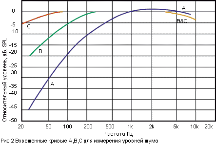

дБА и дБС - эквивалентные уровени звука с учетом корректировки по по взвешенным кривым, они будут отличаться для одного спектра шума.
Взвешенные кривые A, B, C
