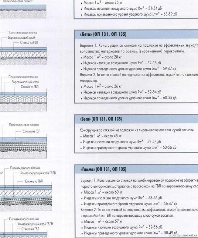

Сообщение gargoyles » Пт окт 01, 2010 2:00 pm
пол подразумевался такой(см.вложение).
Предпоследний рисунок вроде - сношу старую стяжку, керамзитом вырвавниваю по маякам, потом слой ГКЛ, после него шуманет-БМ и сверху пол Knauf из ГКЛ(сухая стяжка Knauf).
Можно рассмотреть вариант ЗИПС-Вектор, но только как с выравниванием полов под него без мокрых процессов?

Сообщение Александр Фадеев » Пт окт 01, 2010 5:12 pm
В подобных конструкциях (рис.5) используется звукопоглотитель высокой плотности, что снижает эффективность конструкции, так как при увеличении плотности поглотителя он начинает проводить звук по своей структуре подобно твердому телу. Значения плотности эффективных поглотителей, в том числе и «Шуманета-БМ», лежат в диапазоне 40-60 кг/куб.м., но такие плиты не могут являться надежным основанием конструкции пола. При неравномерных нагрузках, особенно динамических, пол «поплывет» в прямом смысле этого слова.
Вариант ЗИПС-ПОЛ-Вектор можно рассматривать при условии предварительного выравнивания поверхности пола.
Сообщение gargoyles » Сб окт 02, 2010 6:26 am
Александр Фадеев писал(а):В подобных конструкциях (рис.5) используется звукопоглотитель высокой плотности, что снижает эффективность конструкции, так как при увеличении плотности поглотителя он начинает проводить звук по своей структуре подобно твердому телу. Значения плотности эффективных поглотителей, в том числе и «Шуманета-БМ», лежат в диапазоне 40-60 кг/куб.м., но такие плиты не могут являться надежным основанием конструкции пола. При неравномерных нагрузках, особенно динамических, пол «поплывет» в прямом смысле этого слова.
Хорошо, тогда выравнивающая стяжка, шуманет и пол Knauf(рис2) или вместо него ЗИПС-Пол. Т.е отказываемся от керамзита. Поверху для жёсткости можно и фанеру.

Сообщение Александр Фадеев » Вт окт 05, 2010 9:42 am
Звукопоглощающие плиты «Шуманет-БМ» не используются в конструкциях «плавающих» полов. Упругие свойства материала не удовлетворяют требованиям СНиП для подстилающих слоев стяжки.
Что касается ЗИПС-Пола – последовательность указана верно.
