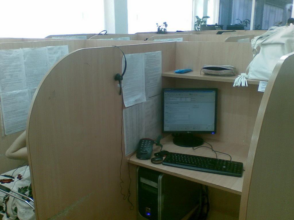

Сообщение janna » Чт июл 01, 2010 2:30 pm
Здраствуйте,
Нужен совет и дальнейшая помощь специалистов
На фотографии наш коллцентр, раньше он был маленьким, а сейчас прилично расширился. Проблема шума стала очень серьезной.

Сообщение Антон Перетокин » Чт июл 01, 2010 4:52 pm
Здравствуйте, Яна!
Снижение шумности и избыточной гулкости помещения возможно путем увеличения фонда звукопоглощения. Другими словами предлагается применить акустические звукопоглощающие материалы, скажем, на потолок, а также наклеить звукопоглощающие панели на деревянные перегородки между рабочими местами.
В качестве поглощающих материалов рассмотрите позицию Ecophon Gedina толщиной 15 мм или Ecophon TAL толщиной 30 мм. Плитки имеют формат 600х600 мм и 600х1200 мм (возможен монтаж в подвесную систему типа Армстронг или в контакте со стеной/потолком на клею). Плитки представляют собой стекловолокнистую плиту с декоративной поверхностью: микропористая покарска (Ecophon Gedina, цвет белый) и стеклохолст (Ecophon TAL, цвет черный или серый).
