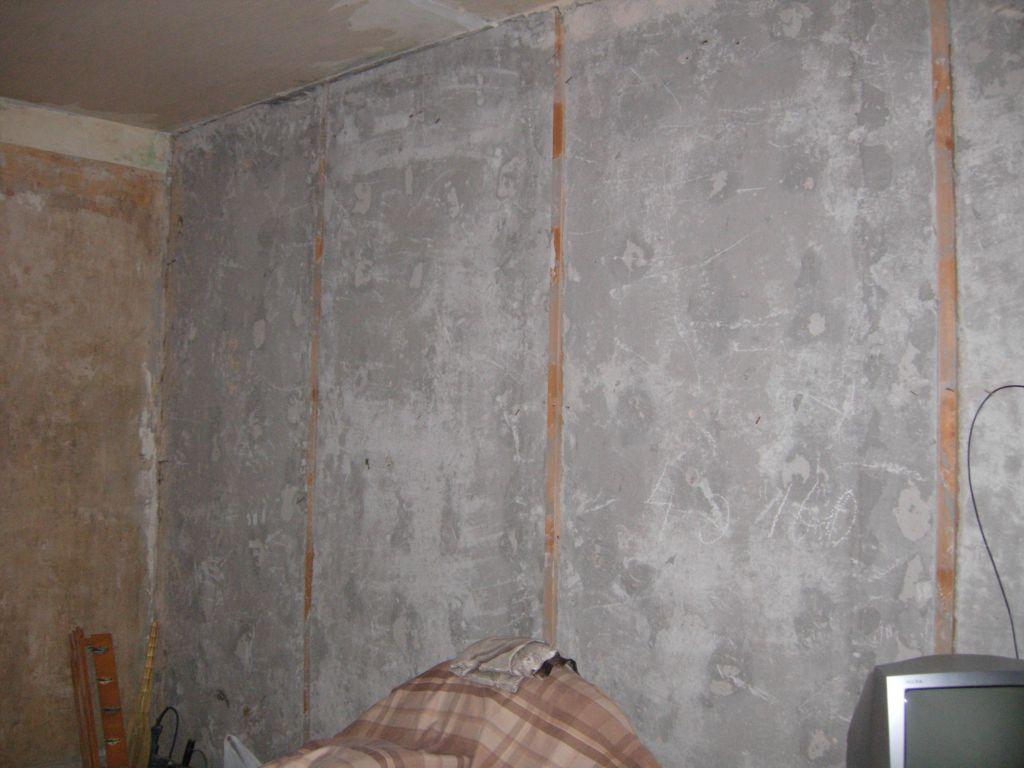

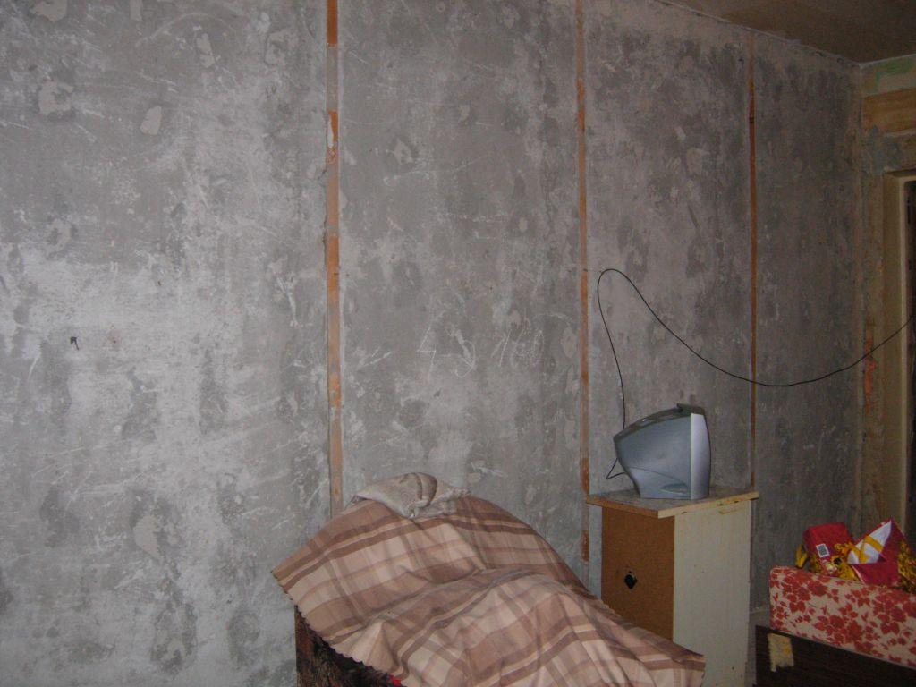

Здравствуйте.
Подскажите пожалуйста как грамотно звукоизолировать стену.
Стена сплошная, без проемов, межквартирная. Конструкция стены - асбестовые плиты, толщиной 50 мм в два слоя (в сумме 100 мм) на деревянном каркасе, с облицовкой приклееным на гипсовых нашлепках гипсокартоном (с нашей стороны гипсокартон демонтирован)
Высота 3 м, длинн стены 6 метров. Шарактер шума - голос человека и звук телевизора.

Здравствуйте!
Стену возможно облицевать звукоизоляционной каркасной конструкцией. А именно, выполняется каркас из строительного металлического профиля, лучше всего использовать профиль Кнауф. Ширина профиля 50 мм. Каркас возводится в следующем порядке: сначала укладывается виброизоляционная лента Вибростек-М в 2 слоя (ширина ленты 100 мм) по полу, потолку и боковым стенам. Далее направляющие профили ПН 50/40 монтируются к полу и потолку на рассстояни примерно 10 мм от изолируемой стены, с таким расчетом, чтобы не касаться поверхности стены. Направляющие профили крепятся к полу и потолку с помощью дюбель-гвоздей (если железобетонная плита перекрытия) или с помощью саморезов (если это деревянный пол или потолок из ГКЛ). Далее устанавливаются стоечные профили с шагом 600 мм. К направляющим они фиксируются с помощью просекателя (строительного дырокола). Для жесткости конструкции профили стоечные рекомендуется спаривать спина к спине (в форме двутавра). Затем выполняется облицовка каркаса листами ГВЛ 10 мм в 2 слоя и финишным слоем ГКЛ 12,5 мм. Листы обязательно с разбегом швов. Саморезы, фиксирующие ГВЛ, должны попадать в профиль. Избыток ленты Вибростек-М после устройства финишного слоя ГКЛ подрезается заподлицо, полученный шов обрабатывается силиконовым герметиком Вибросил.
Далее возможна любая отделка по ГКЛ. Общая толщина конструкции составляет 9 см. А ее эффективноть достигает 15 дБ доп.изоляции воздушного шума.

Сообщение spluBlin » Пт май 07, 2010 2:06 pm
На сколько жесткая получится конструкция, если стойки при этом не крепятся к стене? есть ли смысл закрепить их через Виброфлекс-EP по одному на стойку или реже (через стойку)?

Сообщение spluBlin » Пт май 07, 2010 2:22 pm
Да, еще ничего не сказано про заполнение всей этой конструкции Шуманетом. Не требуется или забыли?

Сообщение Наталья Ширгина » Пт май 07, 2010 2:36 pm
Если возникают сомнения в жесткости конструкции, можно применить подвесы Виброфлекс-ЕР, но не менее 3 шт. на стойку. Или возвести каркас с применением профиля ПН 75/40. Внутрь каркаса закладываются плиты Шуманет-БМ или Шуманет-СК.
