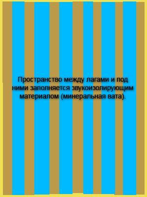

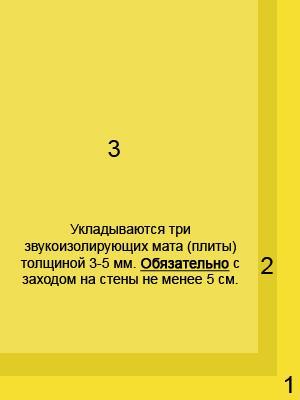

Здравствуйте, хочу чтобы Вы оценили мой проект пола на лагах и дали существенные замечания и рекомендации, а также оценили приблизительные акустические свойства предложенной конструкции. Я сам не акустик и даже не строитель, но очень интересуюсь этой темой и решил тщательно изучить различные сайты и форумы посвящённые проблеме звука в наших многоквартирных домах. В общем не судите строго =)

Добрый день, Злыдень!
Если регулируемые опоры закрепить саморезами к перекрытию через виброизолирующую подложку, которая в схеме укладывается в 3 слоя, то её использование теряет смысл, т.к. саморез это жесткая связь (акустический мостик).

Сообщение Виталий Роденков » Ср мар 10, 2010 3:47 pm
Лаги можно опреть на виброизолирующие опоры из материала Sylomer SR, марка которого определяется из нагрузки.
Для устройство такого пола потребуется предварительное выравнивание основания и использование калиброванного бруса.
