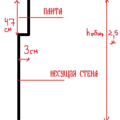

Собственно требуется изолировать комнату общей площадью 13 квадратных метров, но есть одно НО. Конструкция этой комнаты не совсем стандартная (представлена на рисунке), поскольку на несущие стены положены ещё дополнительные плиты которые выделяются из стены ближе к потолку и занимают примерно 47 см в высоту. Что касается их зазора который они создают, то он равен с одной стороны 3 см, а с другой 9 см.
Как я понимаю вначале следует звукоизолировать пол, а затем и стены (все 4?), кроме того дверь... что можете посоветовать по поводу окна? имеет ли смысл ставить пластиковое, если да то сколько пакетов, чтобы избавиться от шума улицы?
Подскажите примерную стоимость работ за пол и что в них входит, а также стен. За какие сроки может быть выполнена предложенная Вами конструкция?
Констуркция стены

В качестве изоляционной конструкции пола предлагаю рассмотреть «плавающий» пол по плитам «Шумостоп» (по двум слоям) или ЗИПС-пол – на выбор.
Для изоляции стены с выступом величиной 30 мм можно попробовать нестандартное решение. Нижнюю часть облицевать ЗИПС-Модуль, а верхнюю ЗИПС-Вектор. Стыкуя панели таким образом, на выходе можно получить звукоизолированную стену без выступа. Естественно, что это справедливо, если величина уступа (30 мм) не «плавает».
Разумеется, такое решение со стеной, где величина такого выступа составляет 90 мм не пройдет и выбор стоит остановить на каркасной звукоизоляционной конструкции.
Необходимость изоляции стен определяется структурной проводимостью звука по каркасу здания. В большинстве случаев изоляция всех стен оправдана.
В качестве дверной конструкции рекомендуется выбирать массивное полотно с конуром(ами) уплотнения. Именно такие двери обладают высоким индексом изоляции воздушного шума.
Схожая ситуация с окнами. Обычно производители оконных конструкций приводят индекс изоляции воздушного шума. Выбор необходимо делать в пользу его бОльшего значения. Как правило, это многокамерные стеклопакеты с массивными полотнами стекла. Кроме того, чтобы избежать резонансных явлений в стеклопакете рекомендуется, чтобы толщины стекла и воздушных промежутков не совпадали.
