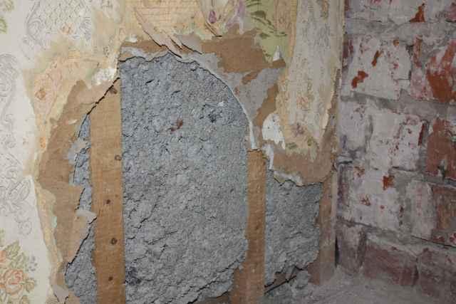

Дом - сталинка, 5 эт, кирпич.
2 проблемы:
1. стена с соседями сделана из ... (см.фото), очень плохая шумоизоляция.
2. одна комната граничит с лестничной площадкой (стена кирпич 40 см - слышен топот по лестнице, возможно часть звука проходит через входную дверь).
Подскажите варианты решения проблемы - сейчас стадия ремонта.
стена с соседями

Добрый день.
Способ увеличения звукоизоляции стены с соседями – звукоизоляционная облицовка на независимом металлическом каркасе. Каркас требуется закрепить к полу и потолку через звукоизоляционную прокладку Вибростек-М. Внутрь каркаса укладываются звукопоглощающие плиты Шуманет-БМ. Далее каркас зашивается гипсоволокнистым и гипсокартонным листами. Общая толщина звукоизоляционной облицовки составляет ~ 90-100 мм.
С ударным шумом, который Вы слышите с лестничной клетки, дело обстоит хуже. Данный шум распространяется по всем ограждающим конструкциям Вашей комнаты. Поэтому изолировать для снижения данного шума придется не только стену толщиной 40 см.
Проникает ли звук через входную дверь, попробуйте определить субъективно, или попробуйте закрыть входную дверь в комнату.
