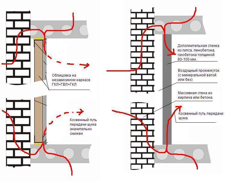

Если исходная стена из гипсовых блоков всего 70 мм толщиной, то добиться нормативной звукоизоляции для межквартирной стены можно только наращивая массу и толщину огражения. При этом лучше использовать две независимых перегородки, чем одну сплошную аналогичной массы. Жесткие связи между двумя перегородками необходимо исключить!!! Высота потолка в обычной квартире спокойно позволяет возводить независимые перегородки без скрепления их друг с другом.
Если конструктор не разрешает нагружать перекрытие, то для строительства дополнительной прегородки лучше не применять гипсовые или пенобетонные блоки. Гораздо эффективнее будет возведение дополнительной перегородки на независимом каркасе шириной 100 мм с облицовкой ГКЛ+ГВЛ+ГКЛ и заполнением каркаса акустической минеральной ватой.
Для увеличения несущей способности металлические стоечные профили рекомендуется усилить деревянным брусом сечением 50х100 мм. На такую перегородку можно будет спокойно навешивать даже массивные книжные полки.
Если построить дополнительную перегородку из легких но достаточно толстых блоков (гипс, пенобетон и т.п.), то будет наблюдаться довольно высокая передача шума по косвенным путям.
Этого недостатка каркасная облицовка в значительной степени лишена.
