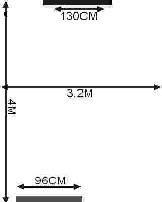

Здравствуйте!
Вот собрался делать полную шумоизоляцию комнаты для создания домашней репетиционной базы. Пою один, под гитару. Никаких усилителей и микрофонов не будет. Записываюсь всегда в студии.
Целью ставлю максимально снизить воздушный шум, исходящий наружу из комнаты. Дом панельный, со своими минусами. В данный момент никакой шумоизоляции не установленно. Я могу ненапрягаясь слышать громкий разговор соседа сверху, и видимо он тоже меня хорошо слышет когда пою)
С планом шумоизоляционной конструкции определился- комната в комнате с использованием Шумостоп-БМ По плану конструкции 25-
Комната стандартная
Высота 2.6м
Ширина 3.2м
Длина 4м
По высоте(пол+ потолок) готов пожертвовать 20 см и 25см если обоснованно.
Комната находится в центре квартиры, между двух комнат, с окнами во двор и дверью в корридор.
Не понятно следуйщее - На плане конструкции стены строятся не в распор полу и потолку, а только опираясь на пол и прикреплены к потолку. может правильнее в моем случае сделать конструкцию по типу 11 с тем отличием, что вместо ЗИПСа монтируем как в 26 каркас, заполненный шуманет-бм ?
И еще один такой вопрос- я живу в Хабаровске, есть ли у вас диллеры там? Если нет, то с какого города доставить материалы, и будет ли это целесообразно в плане денег. Единственная проблема это материал Шуманет -БМ, все остальное нашел. Допустим если я не найду, есть ли замена этому материалу? Например шумопоглощающая стекловата(рулоны, либо листы) Сильно ли будет уступать в плане шумоизоляции помещения готовая конструкция в которой вместо шуманет БМ будет стекловата?
С остальным, со стяжкой, с дверями все ясно и понятно, сомнения вызывают только планы стен и потолка)
С уважением Иван г. Хабаровск.

План помещения

Сообщение Наталья Ширгина » Ср окт 14, 2009 12:54 pm
Здравствуйте, VanDemarez
Если Вы закрепляете звукоизоляционную облицовку к уже звукоизолированным полу и потолку, то жесткие связи, по которым может проходить звук, исключаются, поэтому не требуется применения особенных профилей, и рекомендуемые конструкции следующие.
Пол: плавающий пол по материалу Шумостоп-С2(К2) в 2 слоя. Потолок на виброизолирующих подвесах Виброфлекс, закрытый 2 слоями ГВЛ и слоем ГКЛ с заполнением внутреннего пространства звукопоглощающими плитами Шуманет-БМ (СК). По стенам рекомендуется выполнить звукоизолирующую облицовку на независимом каркасе, закрытую 2 слоями ГВЛ и слоем ГКЛ с заполнением звукопоглощающими плитами Шуманет-БМ (СК).

Сообщение VanDemarez » Ср окт 14, 2009 1:36 pm
Наталья Ширгина писал(а):Здравствуйте, VanDemarez
Ближайшие к Хабаровску дистрибьюторы «Акустик Групп» находятся во Владивостоке
ООО "ДЖАЗ"
Адрес: г.Владивосток, ул.Светланская, 16/25
Тел.: (4232) 41-14-72, 54-89-39, 41-32-14
e-mail: 500000bg@list.ru
Наверное я неправильно выразился; я имел ввиду отличие двух конструкций, в одной из которых крепление новой стены строится по типу Стяжка=>потолок(капитальный, он же старый=))
В другой Стяжка=> новый потолок. На схемах выше отличие ясно видно :) Почему тогда при монтаже конструкции на первой схеме новые стены( в отличие от конструкции на рис 2 с ЗИПС) выполняются прикрепленными к стяжке и старому потолку? Вот это не понятно =)
VanDemarez
Сообщения: 5
Зарегистрирован: Пт окт 09, 2009 10:07 am
Сообщение Наталья Ширгина » Ср окт 14, 2009 3:30 pm
Отличие в следующем: на первой схеме крепление к потолку происходит через виброизолирующие направляющие, обеспечивающие разрыв жестких связей, поэтому можно крепиться к старому потолку.
На второй схеме крепление происходит при помощи стандартных профилей, которые при непосредственном креплении к плите перекрытия образуют жесткие связи и снижают звукоизоляцию, а при креплении к звукоизолирующему потолку жестких связей с перекрытием не возникает. Поэтому каркасную облицовку на стандартном профиле следует закреплять к звукоизолирующему полу и потолку, как на второй схеме.
