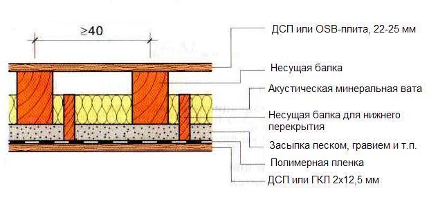

Строим деревянные дома. Интересует конструкция междуэтажного перекрытия при условии, что перекрытие разделяет разные квартиры.
Конструкция нашего перекрытия: балка 50х225мм, по ней лага 40х50 (между лагой и балкой квадратик звукоизолирующего материала), снизу подшивка ГКЛ-9,5мм по разряженной подшивке из доски толщиной 20мм, на гипсокартон , в толще перекрытия, укладываем "Изовер". По лагам половая доска пола толщиной 35мм.
Вопросы такие:
1. Из какого материала и толщины предпочтительнее делать "квадратики" лага-балка (войлок????) либо альтернатива "квадратикам";
2. Какую толщину "Изовера" необходимо укладывать либо алтернатива (вермикулит????),
чтобы обеспецить индексы звукоизоляции для домов категории В.

описанная тобой конструкция перекрытия не будет соответствовать требованиям по изоляции ударного шума и возможно по изоляции воздушного шума. И применение только "квадратиков" тут не поможет. Необходим комплексный подход.
Если перекрытие деревянное, то пространство между балками необходимо обязательно заполнять утяжеляющим слоем, засыпкой песком или гравием и т.п. Утяжеляющий слой принимает на себя динамическую нагрузку от ходьбы и перемещения мебели сверху а также в основном определяет величину звукоизоляции на низких частотах. В дополнение к этому необходимо между лагами ни настилом (или между лагами и балками) укладывать слой упругого материала для снижения ударного шума. Как правило в деревянных перекрытиях из-за невысокой несущей способности достаточно трудно применить толстый слой утяжеляющей засыпки. Поэтому оставшееся пустое пространство необходимо заполнить акустической минеральной ватой с высокими характеристиками звукопоглощения.
Но самое правильное выполнять раздельное перекрытие (см. рис). Это два набора деревянных балок, закрепленных в разных уровнях. К одному набору закрепляется конструкция пола в верхнем помещении, а к другому набору закрепляется конструкция потолка в нижнем помещении. Этот подход самый эффективный.
Таким образом можно получить Rw =56дБ, Lnw=57дБ (ориентировочно).
