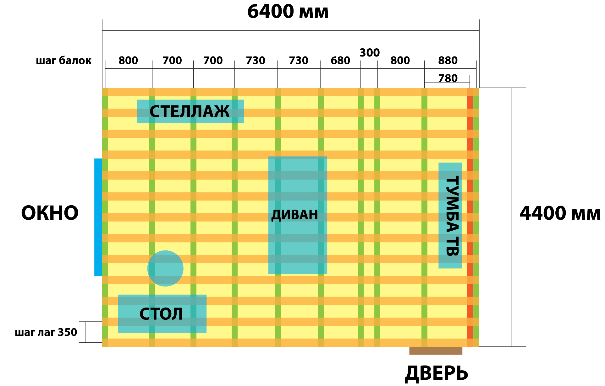

Сообщение Dimin » Пн ноя 11, 2019 2:50 pm
Добрый день! :)
Помогите, пожалуйста, с расчетом марки силомера под лаги. Силомер хочу использовать толщиной 12.5 мм, так как высота второго этажа всего 2.3 м и 5 см уже будет минус. Схема в масштабе прилагается. В качестве лаг собираюсь использовать уже имеющиеся черновые доски 25х140 мм с шагом 35 см. На лаги кладется в разбег два слоя фанеры 18+12 мм и сверху подложка с ламинатом. Между балок три слоя мин. ваты по 50 мм. По периметру будет два слоя вибростека и потом герметизация швов вибросилом.
Подсчитал примерно какая будет нагрузка на силомер. Итого вышло:
- масса пола (лаги+фанера+ламинат) около 1000 кг
- масса мебели+техники около 400 кг
- масса людей около 100-300 кг
Конечная нагрузка выходит 1500-1700 кг. Комната 28 кв. м. значит на 1 кв. м. нагрузка 54-60 кг. Точек силомера по схеме у меня получается 143 шт. Получается на каждую точку силомера давит 10,5-12 кг. Если взять размер силомера 6х6 см по центру и 7х10 см по краям, то получается нагрузка:
10,5х10=105Н
105/36 = 2,9Н*кв.см.
2,9/100 = 0,029Н*кв.мм. (нижний предел для силомера 6х6 см)
Аналогично для верхнего предела 0,033Н*кв.мм.
По краям нагрузка на силомер увеличивается вдвое - 21-24 кг.
Получается для силомера 7х10 см нагрузка - 0,030Н*кв.мм. (нижний предел)
и 0,034Н*кв.мм. (верхний предел)
Правильно ли я все рассчитал?
Исходя из расчетов, я могу предположить, что силомер нужен SR 42 розовый, у которого предельная нагрузка 0,042. Получается, что в моем случае он будет нагружен 69-78%. Какая вообще минимальная нагрузка в процентах должна быть у силомера?
Также хотел уточнить еще несколько вопросов по звукоизоляции и силомеру:
1) Предельная нагрузка для силомера SR 42 указана 0,042Н*кв.мм., но в сноске указано, что это для толщины 25 мм. Для 12,5 мм нагрузка будет такая же или в два раз меньше? :roll:
2) На своей схеме одна балка справа выделена красным цветом - она находится вплотную с соседней, которая у стены. На эту красную балку тоже желательно класть силомер, такой же как по краям?
3) В этой теме писали, что два слоя фанеры нужно скручивать саморезом со свободным ходом, чтобы потом она не скрипела. А надо ли чтобы этот саморез проходил насквозь этих двух слоев или особой разницы нет?
4) При укладывании лаг вплотную к стене какой примерно зазор стоит оставять при условии, что на стене уже будет два слоя вибростека (4+4 мм) ? Стоит ли максильно сильно лагу придавить к стене?
5) Можно ли положить силомер на балку, если на балке присутствует пароизоляция? Или лучше вырезать в пароизоляции окошко под силомер?
6) Последний вопрос общего плана. Если, например, лист силомера 1.2х1.5м. перевозить на своих двоих, то можно его скрутить в рулон ? Он вроде на вид мягкий и хорошо гнется.
Вроде все написал, что хотел. Буду очень благодарен за помощь в выборе силомера. Также, если есть какие то ошибки или замечания, то пишите об этом тоже. :)

Сейчас вычитал, что если считать по СП, то получается, что к моему весу надо прибавить 1500 Н на кв. м. Это уже получается 2000-2100Н. Тогда получается, что нагрузка на силомер 6х6 будет около 0,16Н*кв.мм. Тогда получается, что силомер нужен SR 220 красный. Но в реальности такой нагрузки у меня никогда не будет и получается, что силомер будет недогружен. Какой все таки силомер лучше выбрать тогда? Может что то среднее, например, SR 55 или SR 110 :) Желательно, конечно, одной марки, а по краям сделаю площадь кусочков больше в два раза. Если можно, хотел уточнить еще один момент: сейчас между балками у меня уложена мин. вата с плотностью 32 кг/куб. м. Она конечно не дотягивает до рекомендуемой для звукоизоляции 45-60 кг/куб. м. Стоит ли ее все таки заменить на специальную звукоизолирующую? Или может в суммарном пироге это несильно повлияет на общую звукоизоляцию?

Сообщение Dimin » Вт ноя 12, 2019 11:10 pm
А мне кто нибудь может помочь, пожалуйста, с моим вопросом? :roll: :?:
