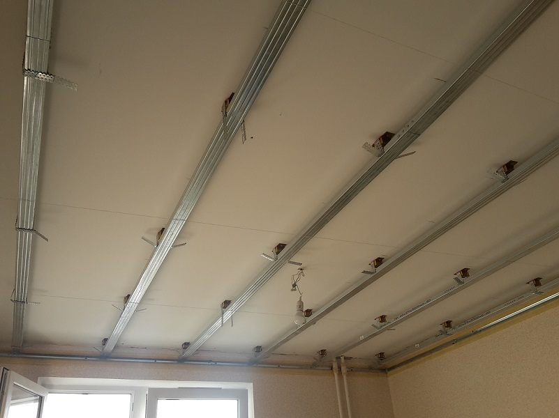

У вас большой шаг главных , я сделал раскладку более лучшию по механической жёсткости . Ничего я не перепутал , я их уже собрал порядком , абсолютно уверен . Если делаете как у кнауф, зачем тогда вам мои советы). Мне они например не смогли ответить при массе потолка под 50 кг на мои вопросы. Добавить подвес на главный , опечатался выше.

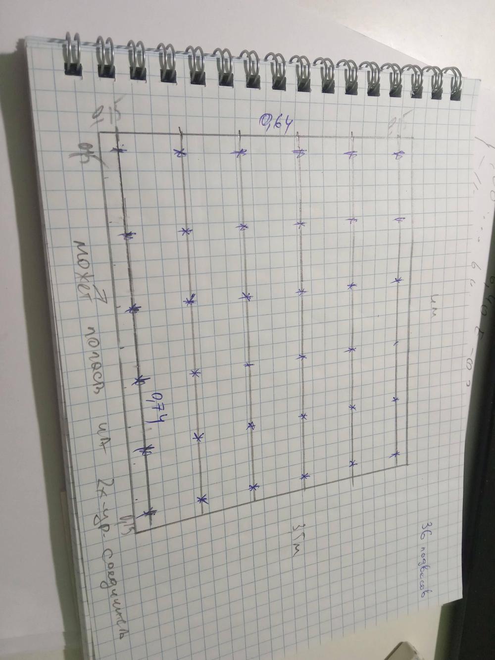

Yug_Master, понял,просто цифры получаются одинаковые, т.к. комната квадратная) То есть вы поставили главные профили почаще,но подвесы тогда пореже.
Вообще,конечно интересно,продолжайте. Главный вопрос,чем вызвана необходимость поставить главные подвесы почаще? Только механической прочностью? Или тем,чтобы в итоге меньше виброподвесов расположить по периметру, в недогруженной 15ти сантиметровой линии у стен?

alibumaye , нужно понимать от чего и для чего вы пытаетесь защититься , а так только один потолок (к примеру панельно или блочный дом) хоть нагрузите или недогрузите вы разницу не поймете пока стены не заделаете , а заделаете все стены с потолком без пола , начнете возможно слышать что раньше никогда не слышали . Я вообще никогда подвесы с шагом 900 не делаю и макс шаг главных до 70 и меньше . У мрс выше в теме отличная раскладка по подвесам . Если воздушный шум ,то хоть нагружена или недогружена у вас система - работать будет. Для чего вам это все , цели и задачи?

Yug_Master,здравствуйте. Так,по поводу шага прояснилось. Плюс,понятно,что чем больше главных профилей(при том же количестве несущих) , тем больше двухуровневых соединителей,а это на пользу жёсткости.

alibumaye , здравствуйте . ВЫ не написали какие подвесы ? Так все хорошо . Можно было сократить подвесы но пойдете впритык почти, но в допуске . Вату можно такую , желательно в два слоя , это дополнительные +2 Дба . Если подвес попадает на двухуровневый соединитель , смешайте подвес .В приоритете сохранение целостности сетки несущих профилей , обшивка листов последующего ряда должна попадать на середину профиля ПП. После монтажа каркаса удалите все дюбеля обязательно .
