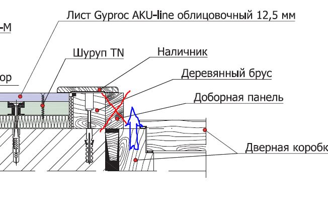

Добрый день! Вопрос по оформлению дверного проема при облицовке стен панелями ЗИПС-3 Ультра.
В Альбоме инженерных решений (схема 2.5.3) предложена схема с доборной панелью без смещения дверной коробки относительно капитальной стены. Можно ли сместить дверной блок заподлицо с деревянным брусом/облицовкой без использования доборной панели (брус НАДЕЖНО закреплен к стене анкерными винтами из комплекта ЗИПС)?
Спасибо.

Сообщение Александр Фадеев » Вт апр 25, 2017 4:46 pm
VAN,
с точки зрения звукоизоляции такое смещение допустимо и на эффективность не повлияет.
Re: звукоизоляция в панельном доме сери П 44Т
Сообщение VAN » Ср апр 26, 2017 9:52 am
Спасибо, так и думал.
