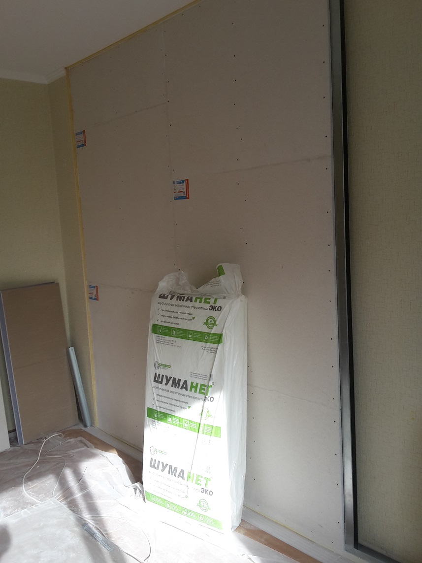

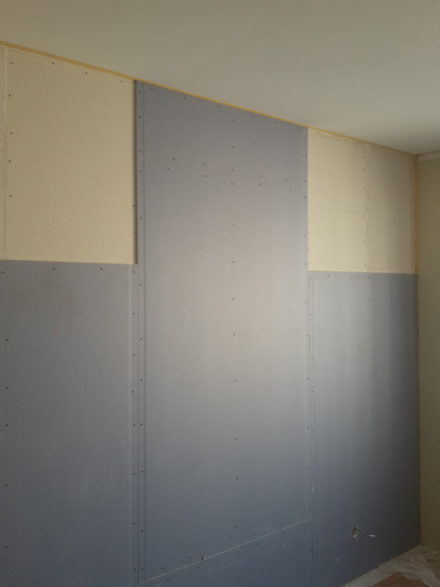

Сообщение Yug_Master » Пн апр 06, 2020 8:37 am

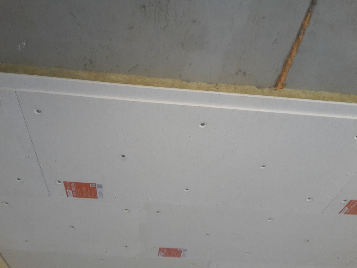

Монтаж панелей ЗИПС Модуль.
Yug_Master
Сообщения: 600

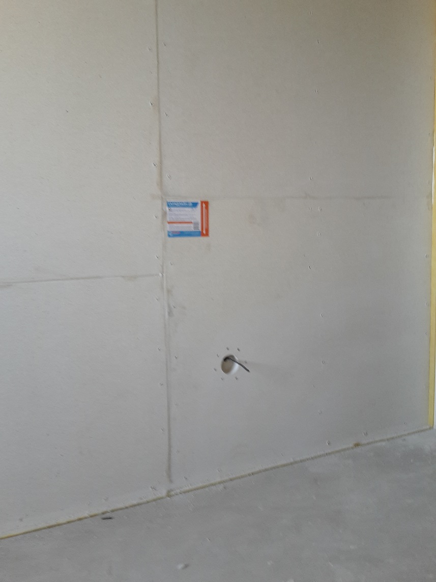

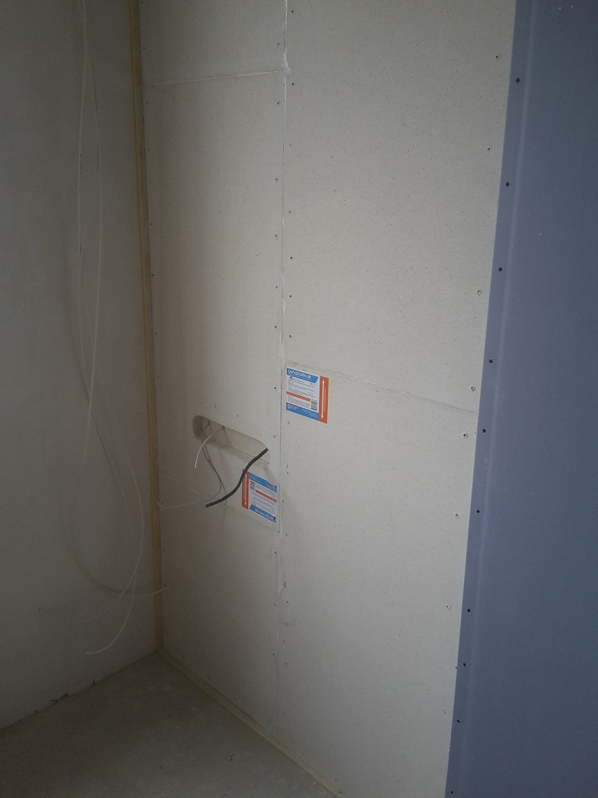

Re: Акустик Групп Краснодар.

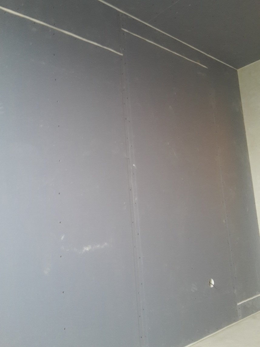

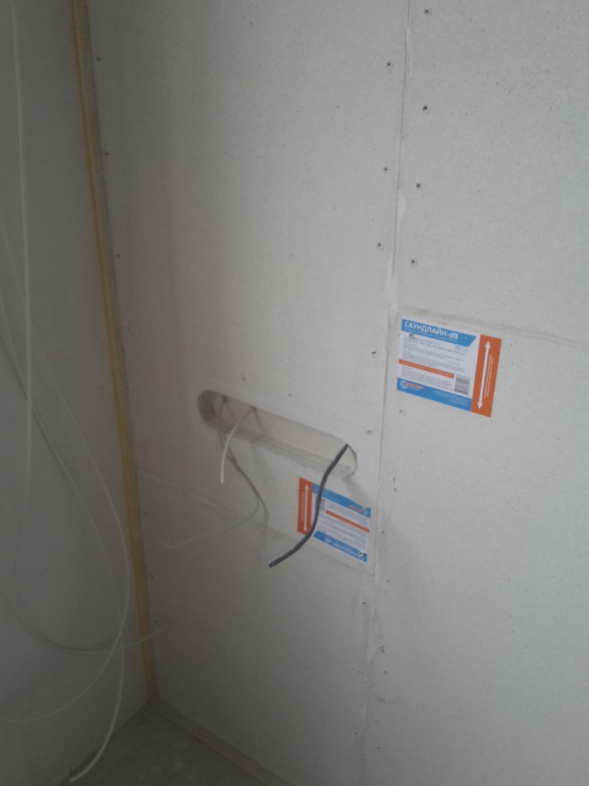

Сообщение Yug_Master » Пн апр 06, 2020 8:47 am

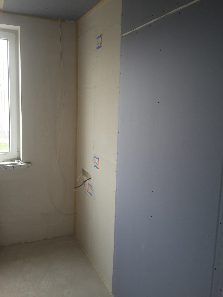

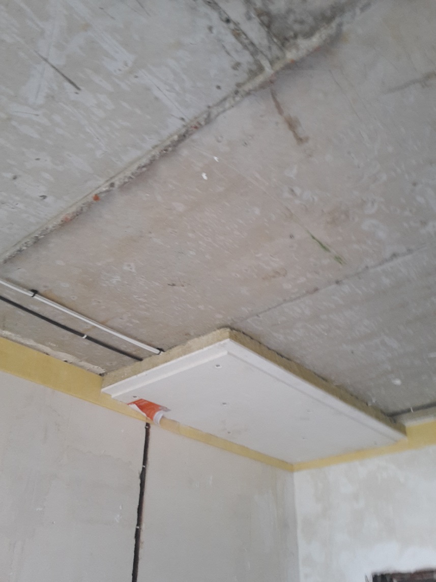

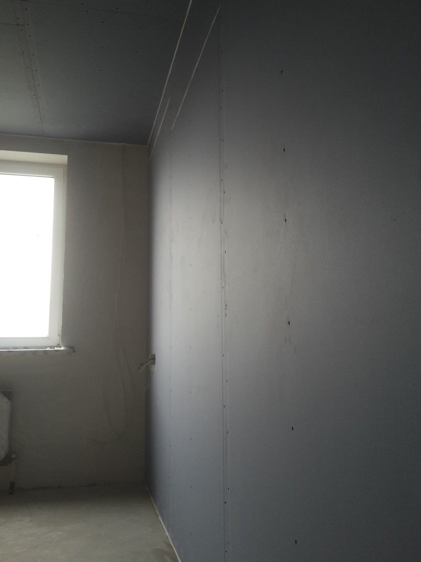

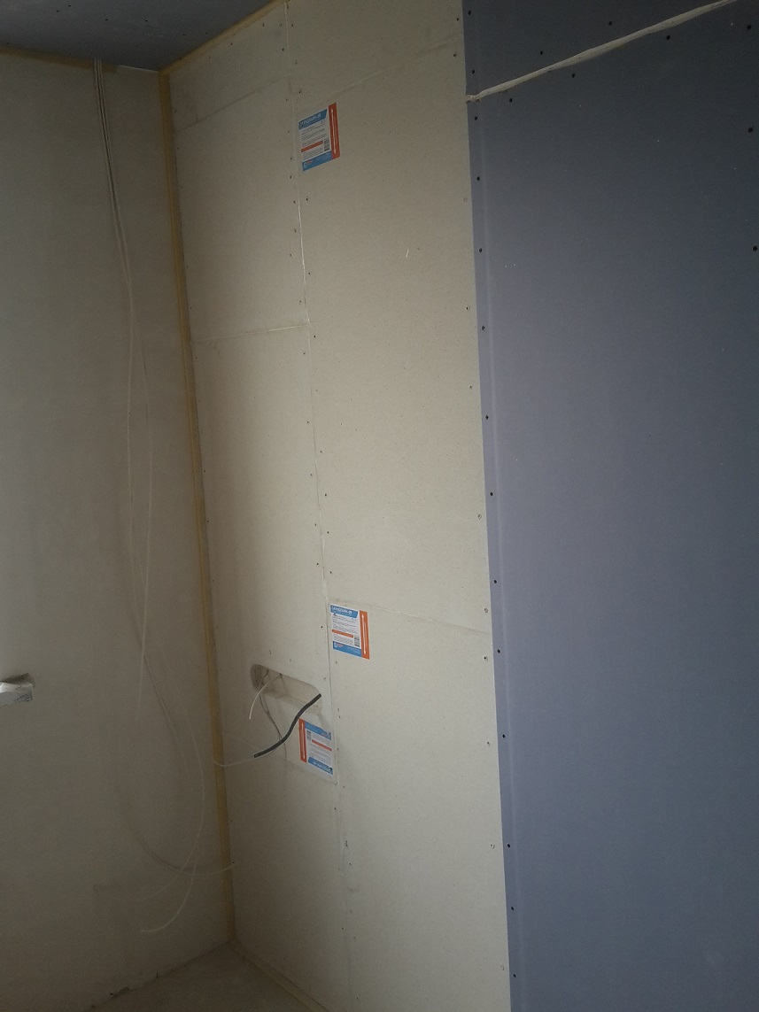

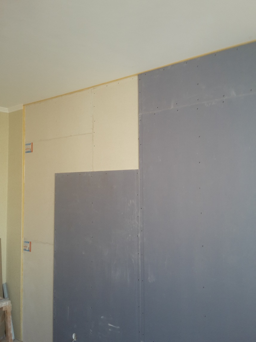

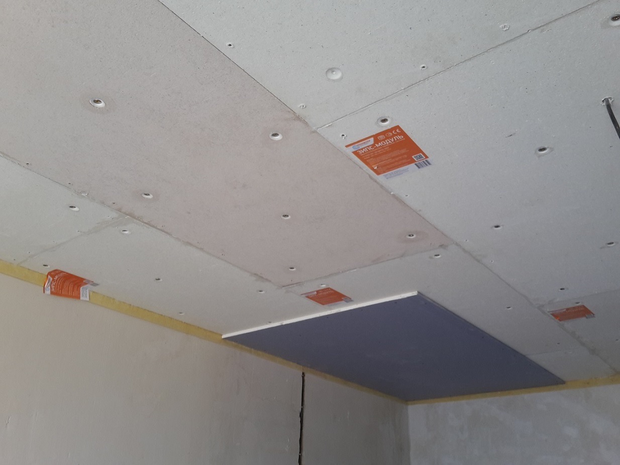

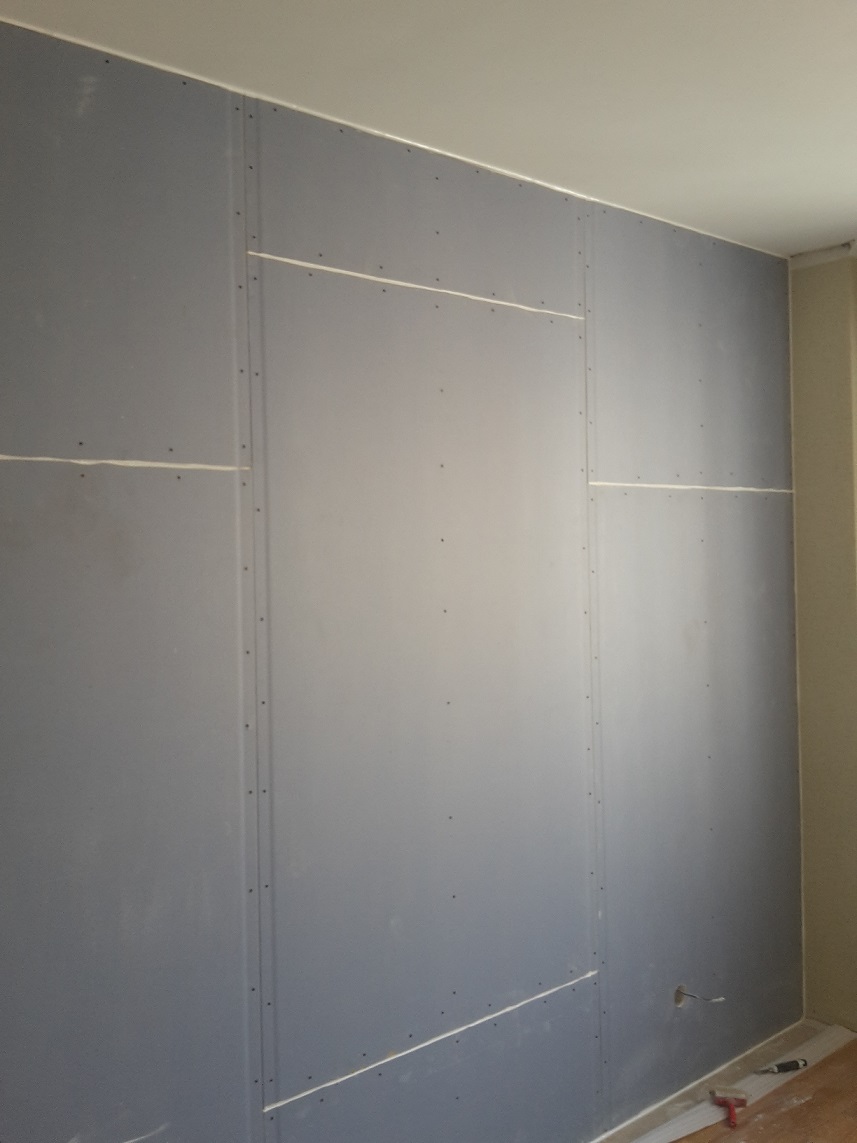

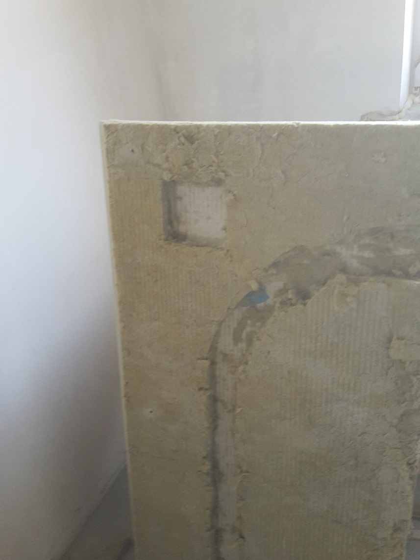

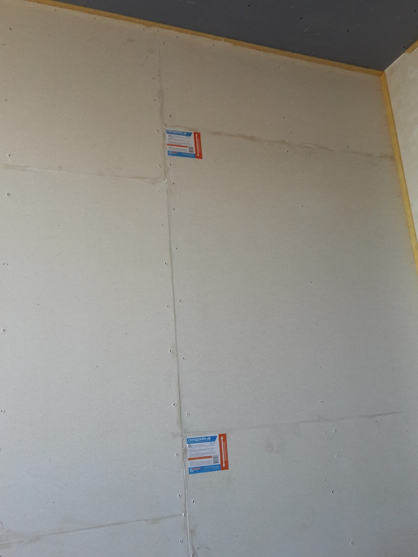

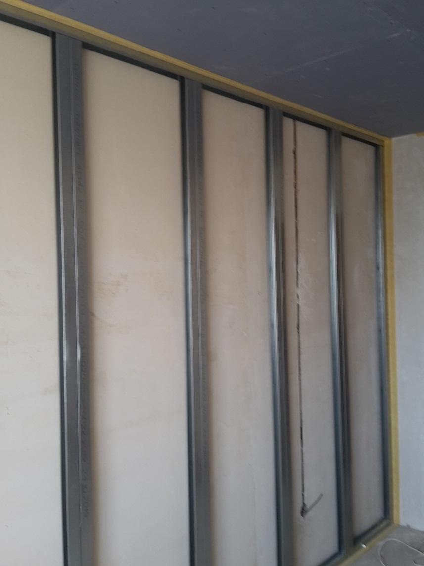

По длинная стена, к которой примыкал зипс модуль , не была выровнена , потому как ее планировалось звукоизолировать каркасной системой . Необходимо было ровно смонтировать первый ряд панелей , плавные переходы даже могли внести свои дефекты в последующие пазогребневые соединения зипс системы в виде щелей . Первый ряд проверил по правилу , визуально казалось что все ровно , но на самом деле погрешности были , так что пришлось все корректировать и обязательно необходимо фиксировать шурупами по гвл ( гребни панелей).

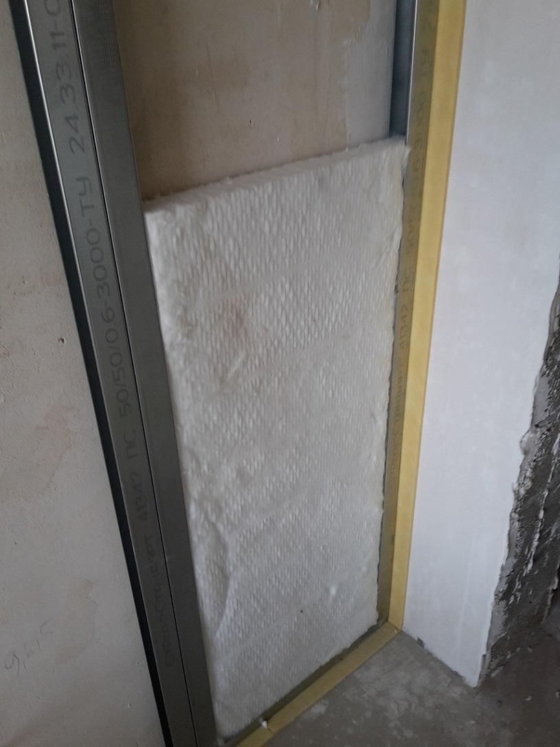

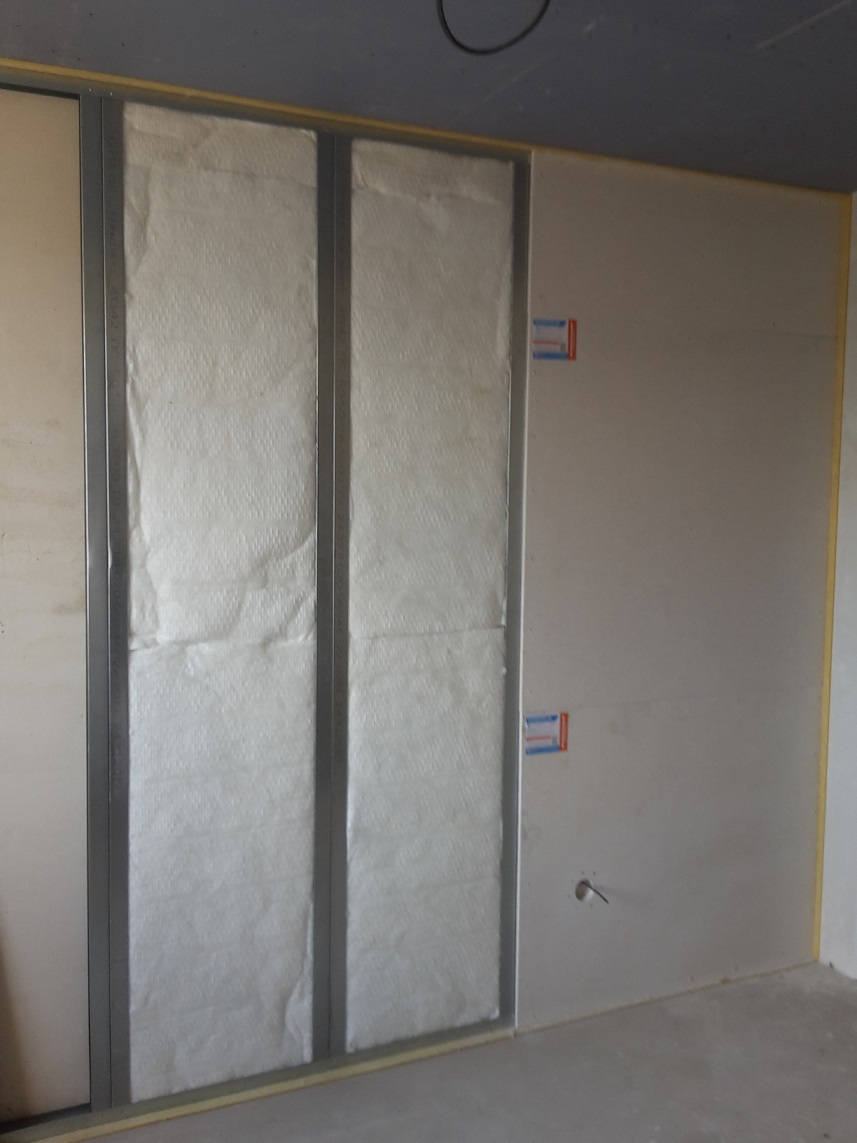

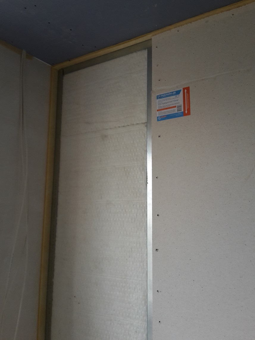

Сообщение Yug_Master » Ср апр 08, 2020 6:44 pm

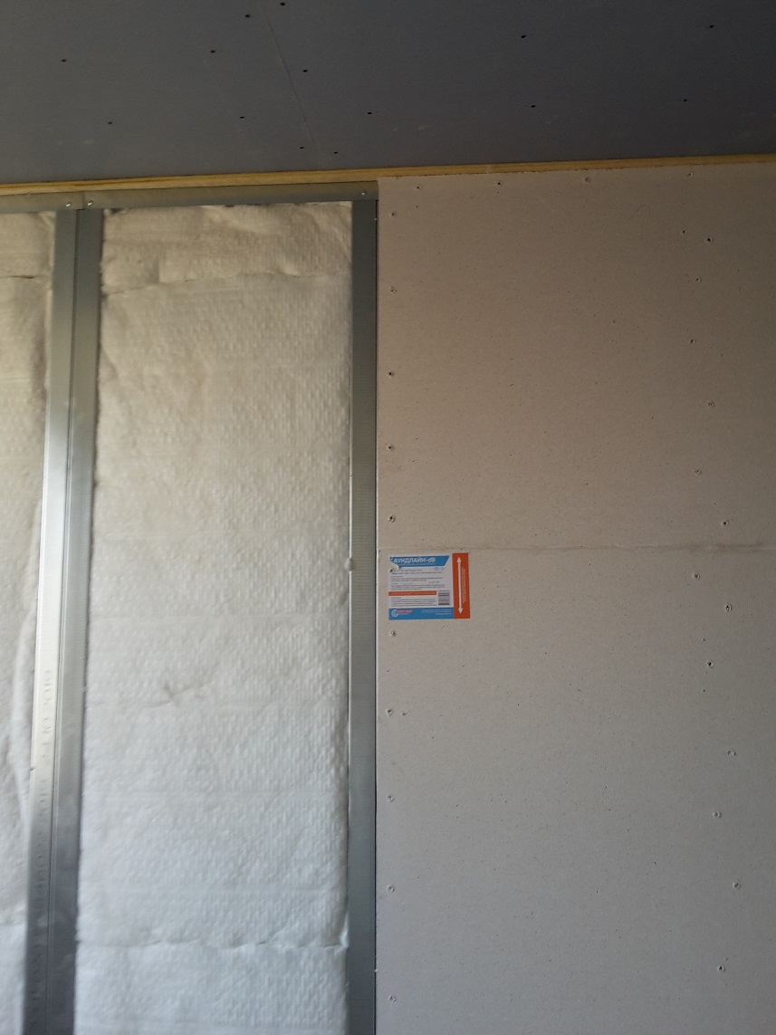

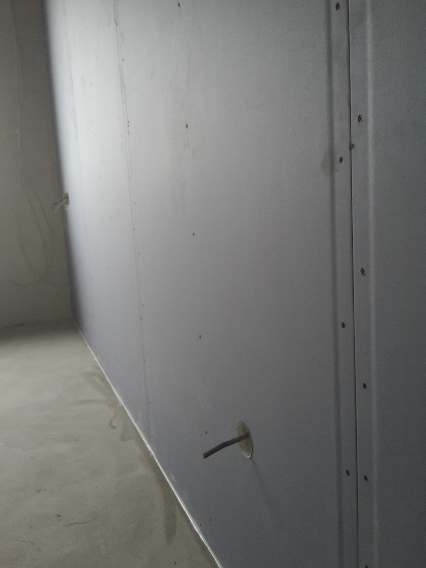

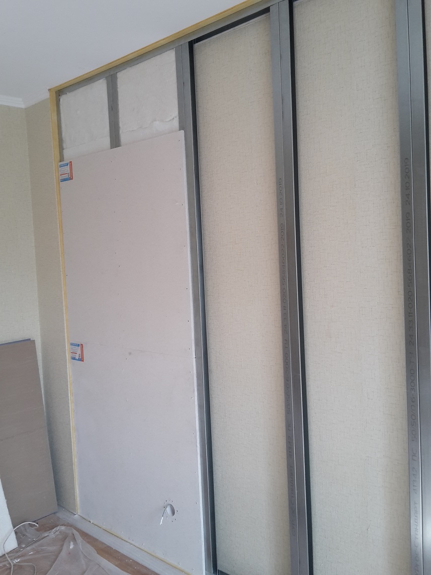

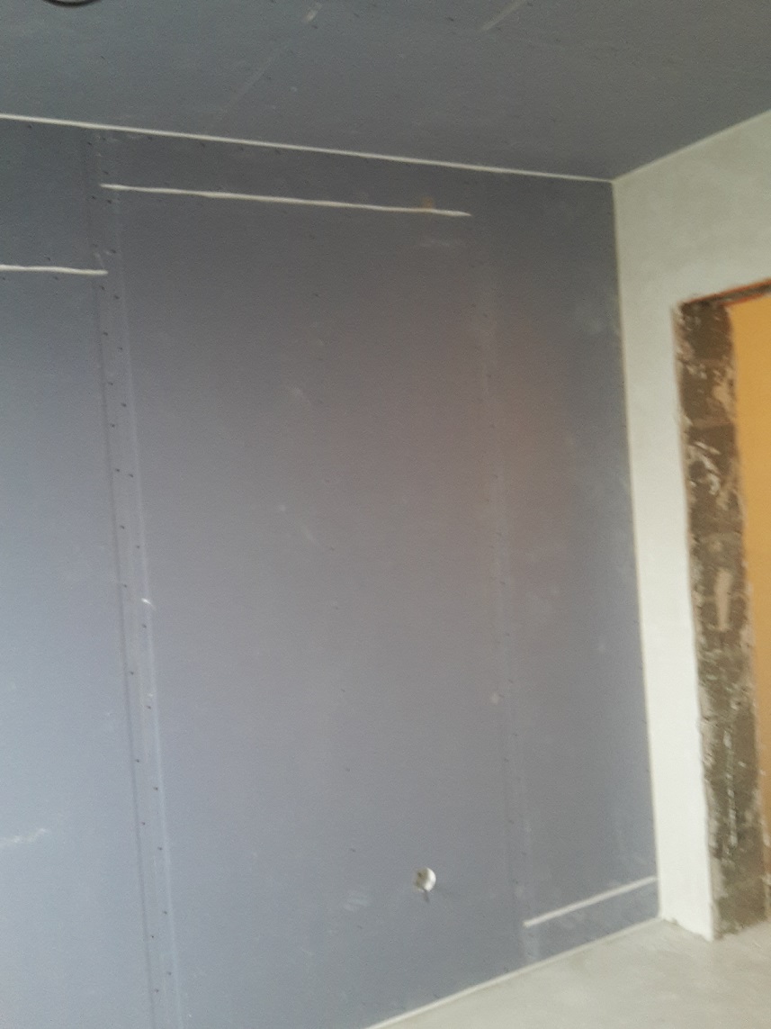

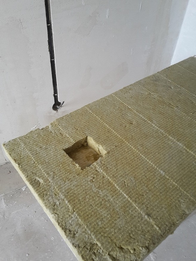

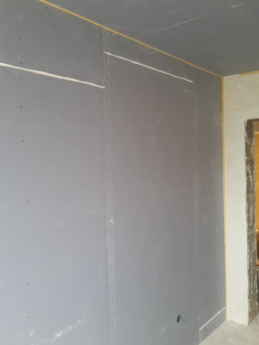

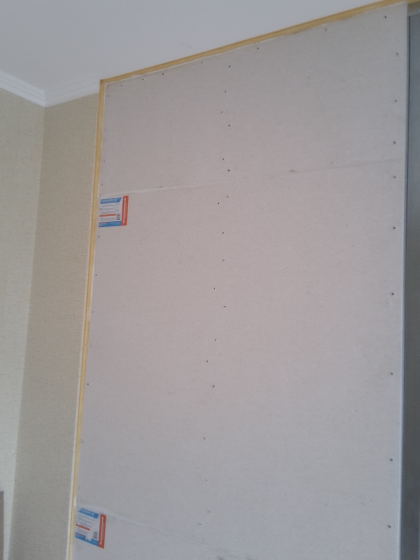

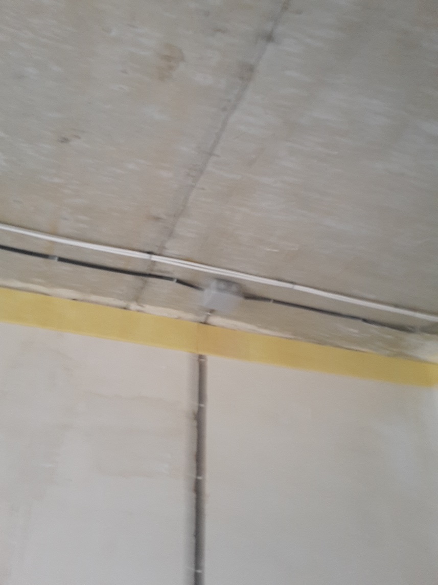

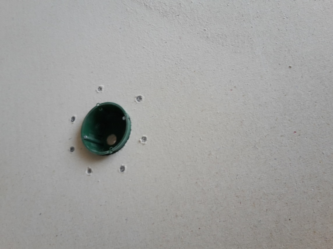

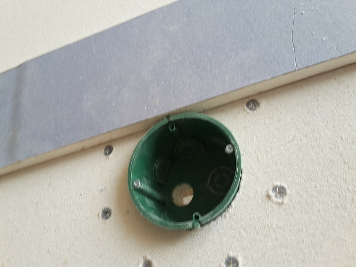

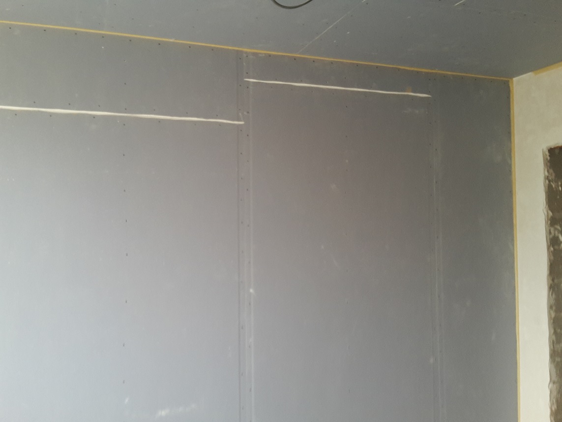

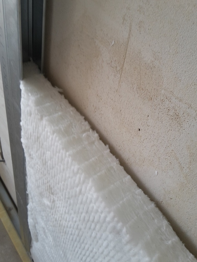

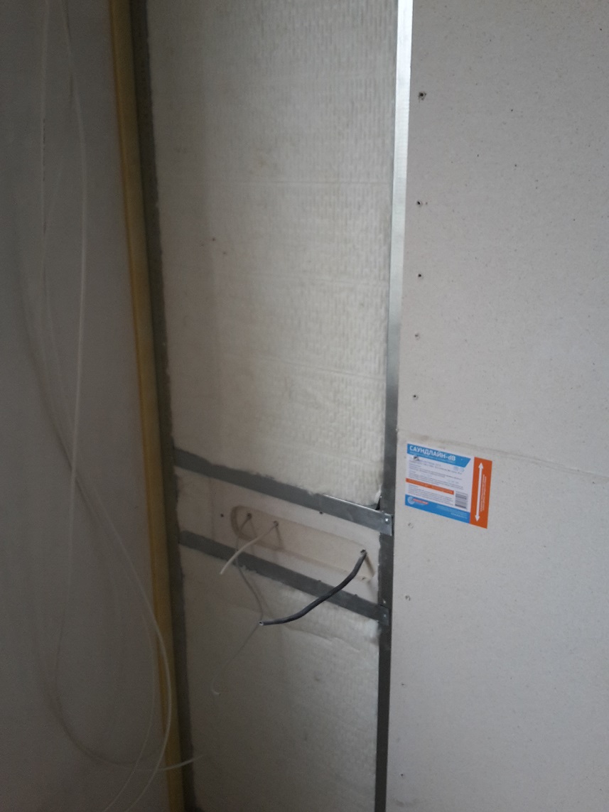

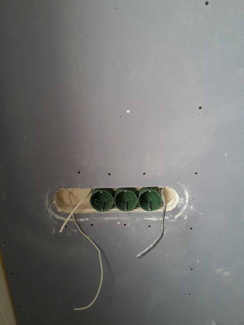

Облицовка на независимом каркасе

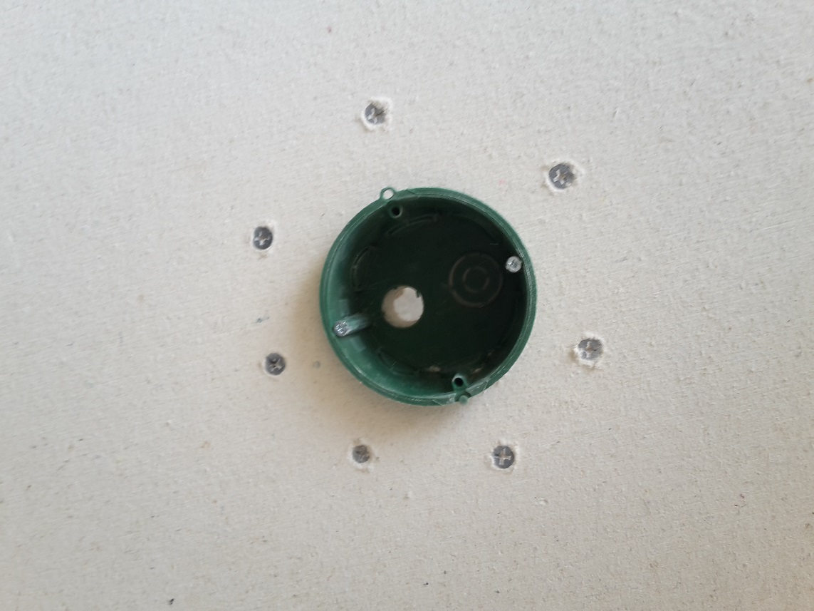

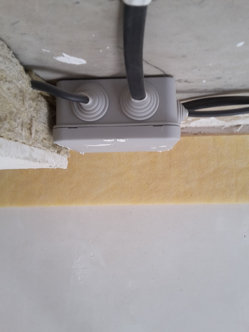

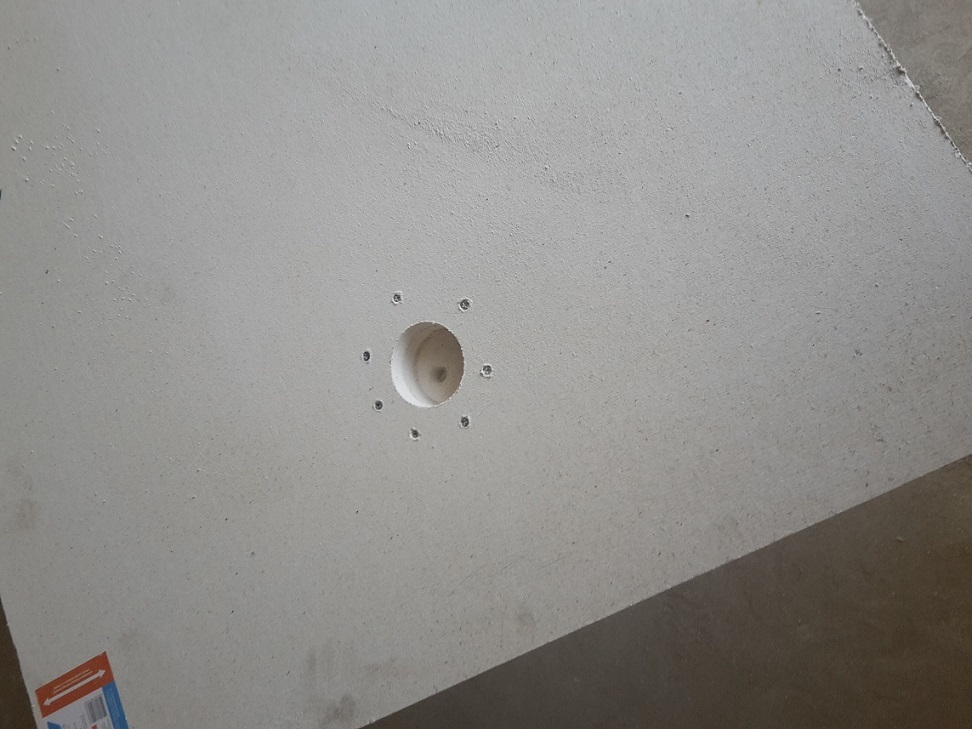

Подрозетников ультраакустик не было в наличии , использовал гвл короба .

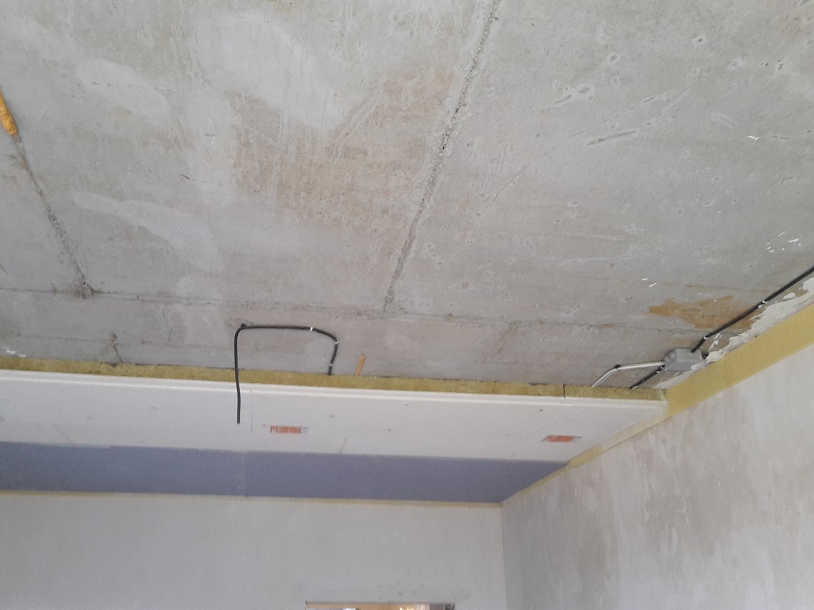

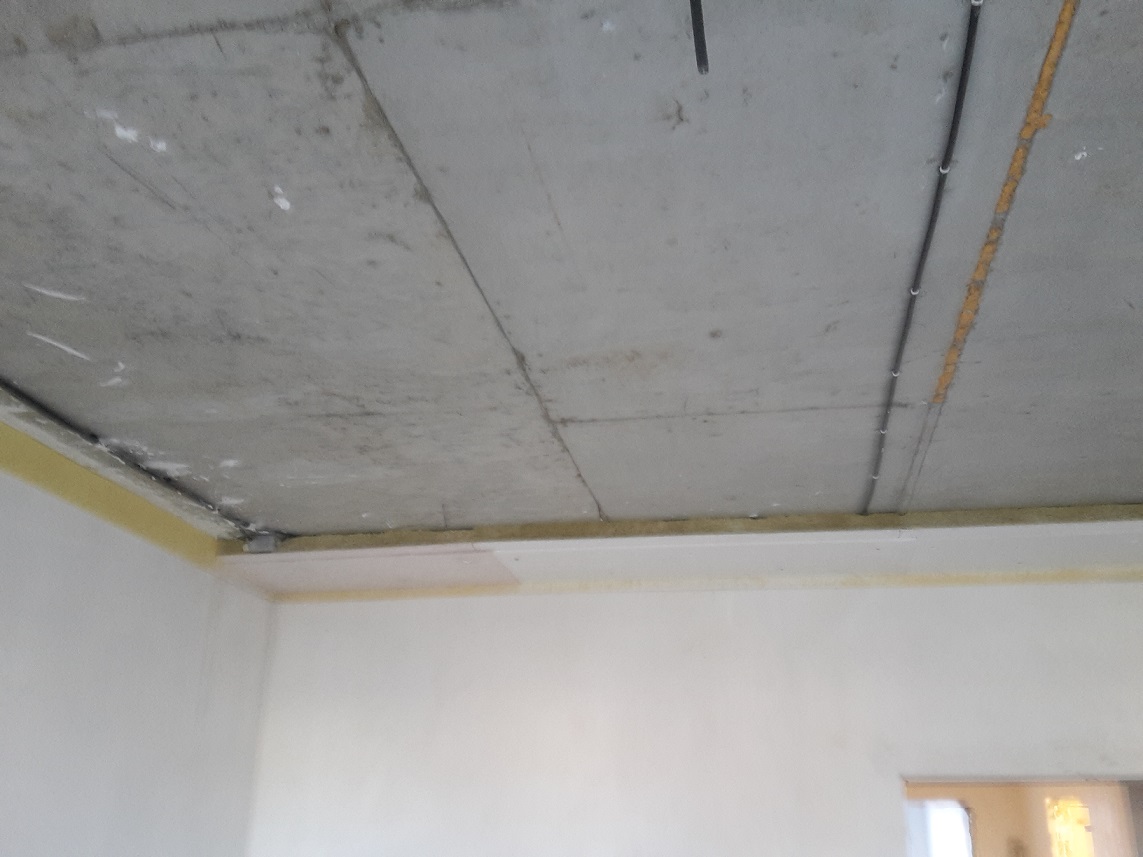

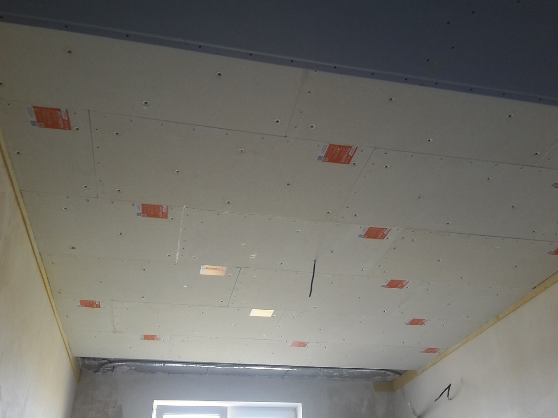

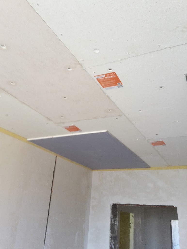

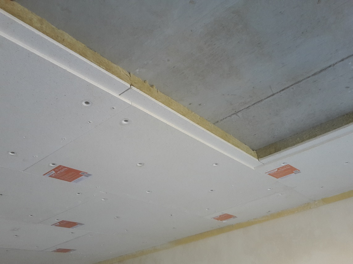

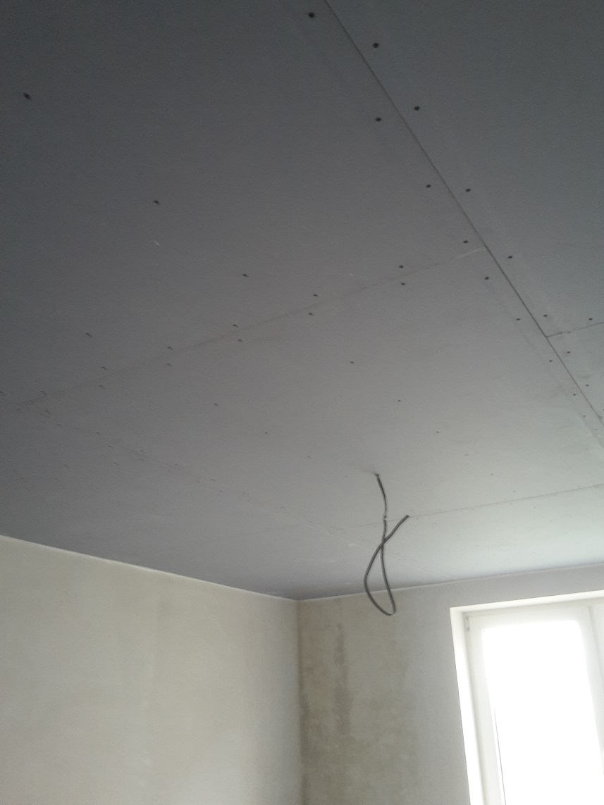

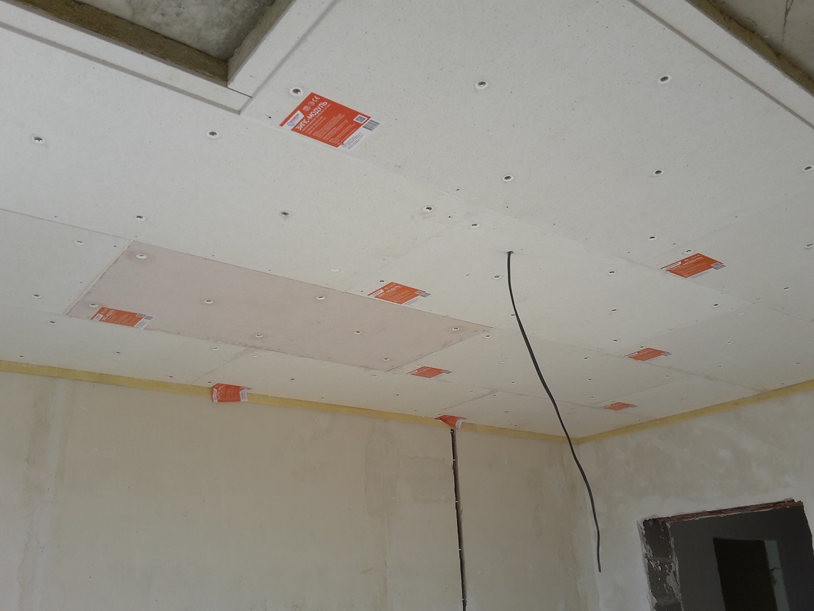

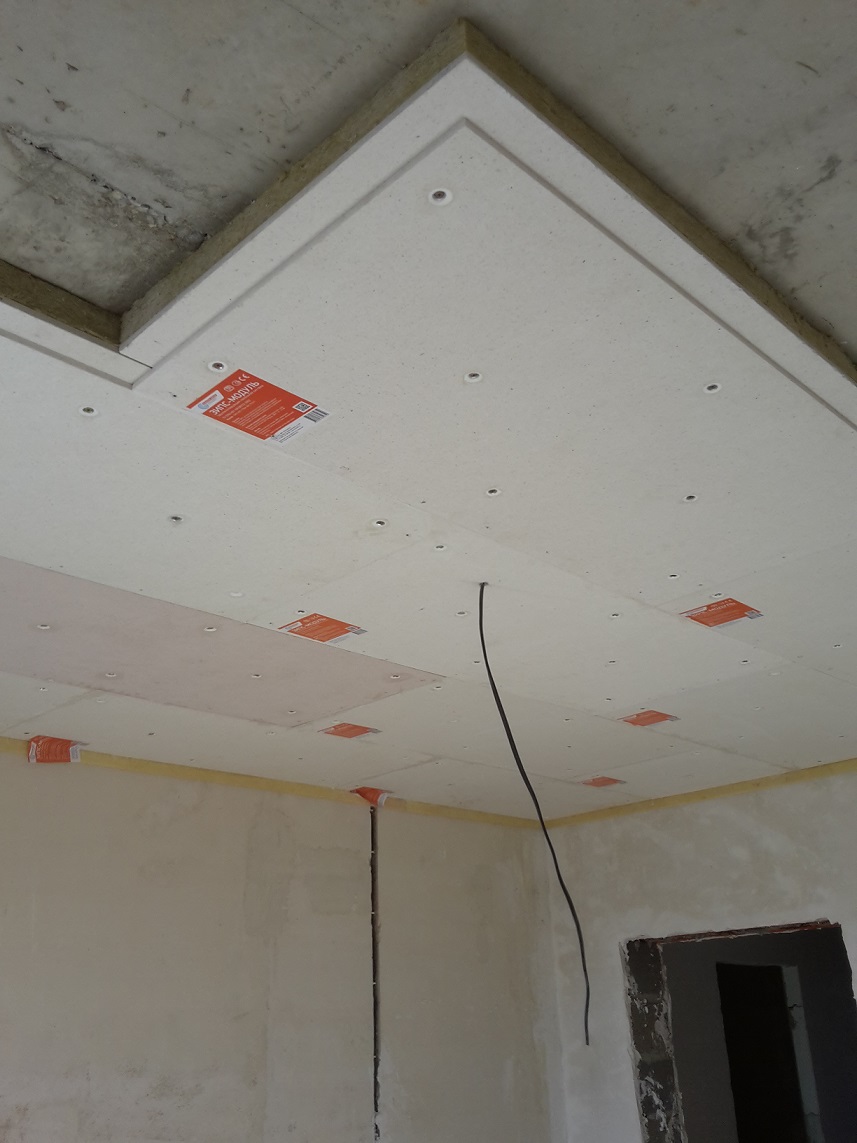

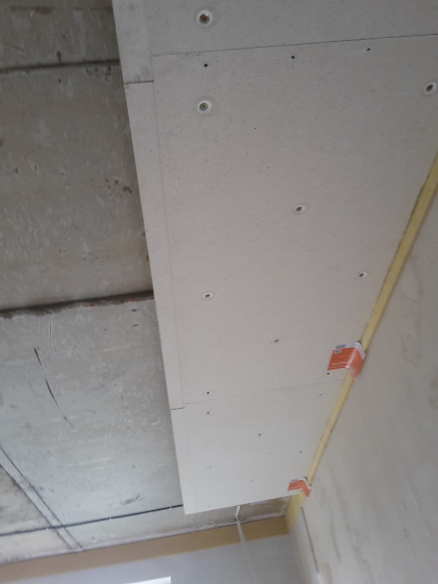

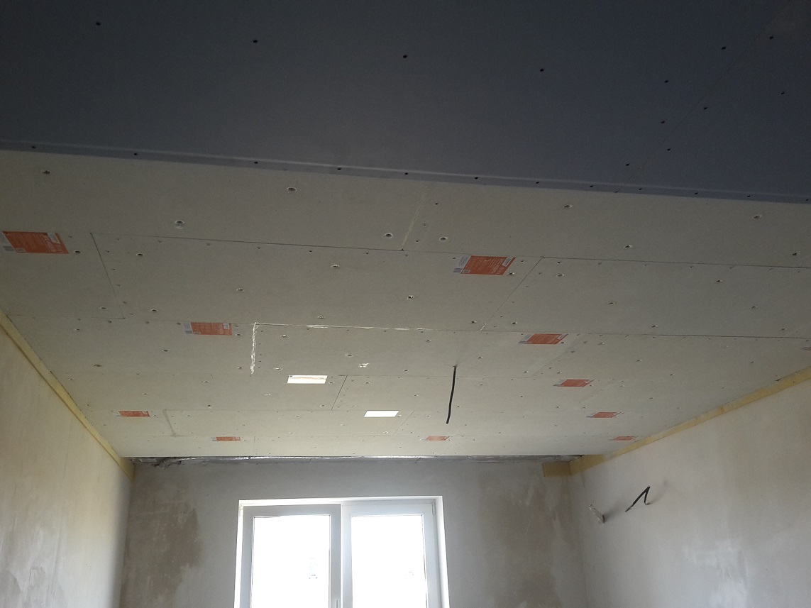

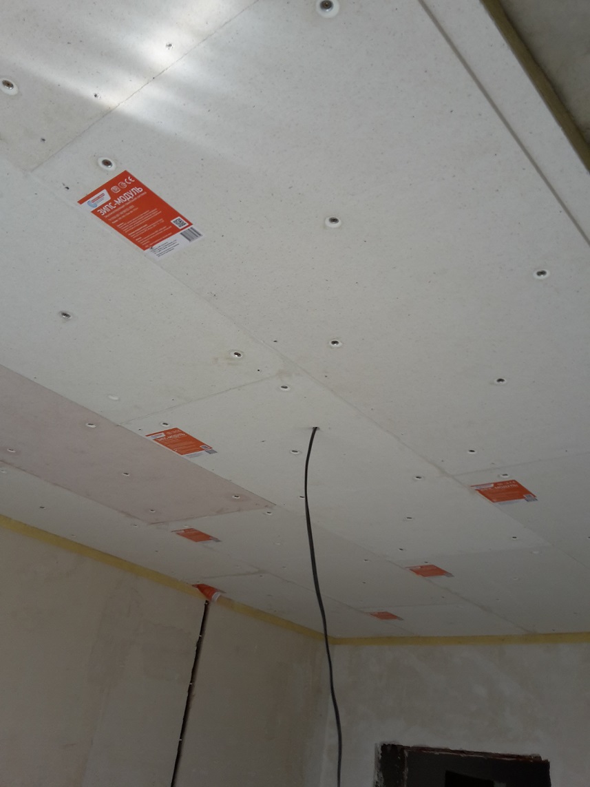

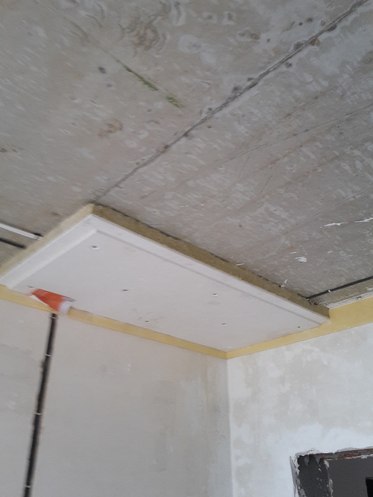

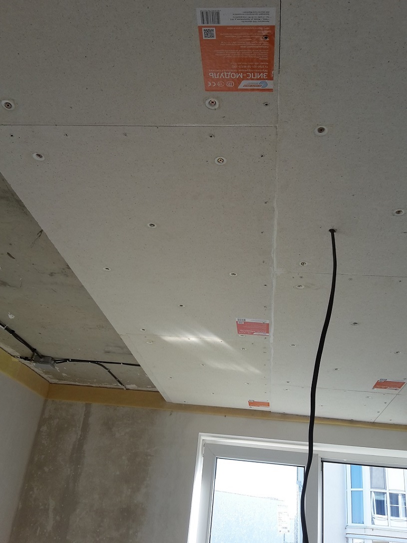

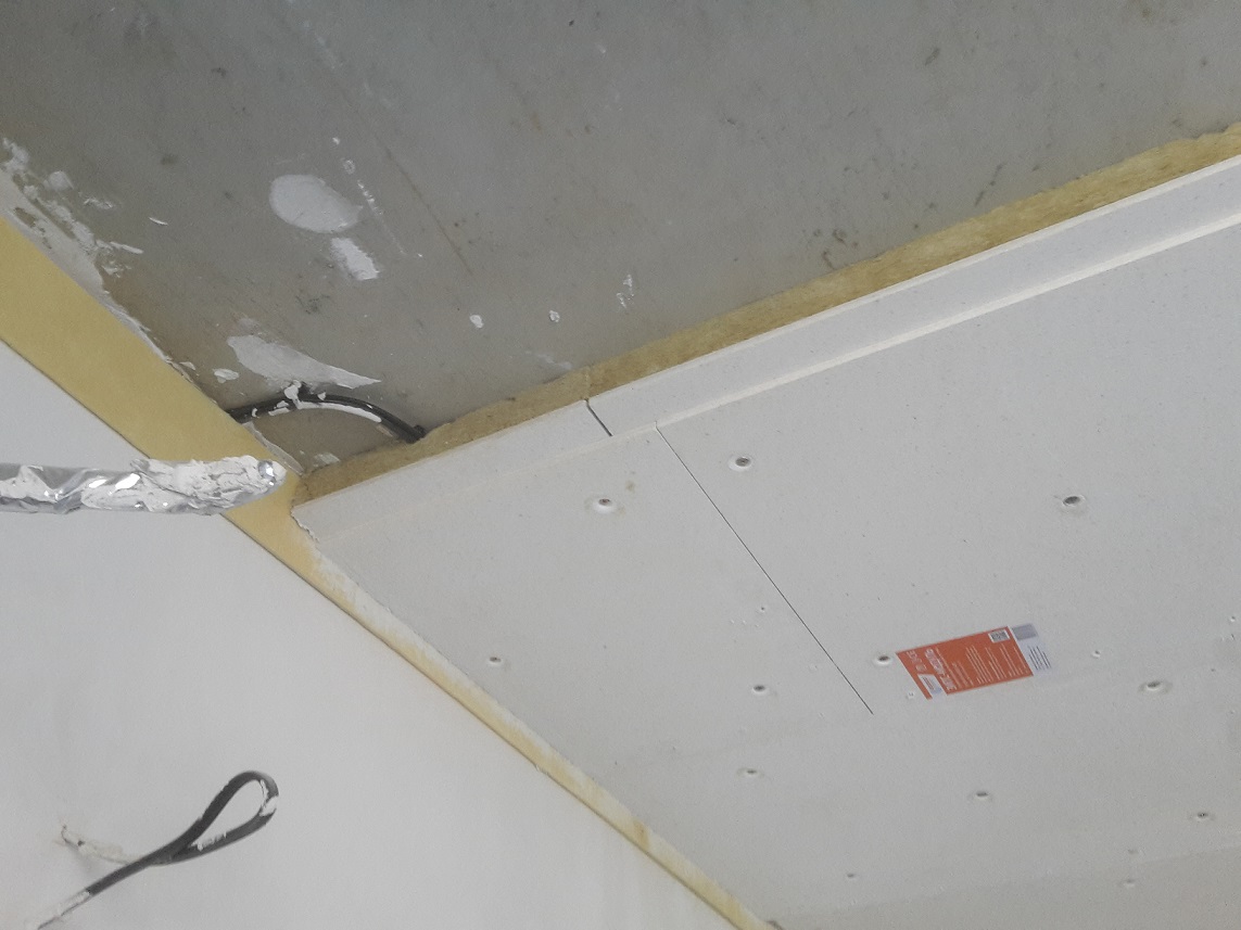

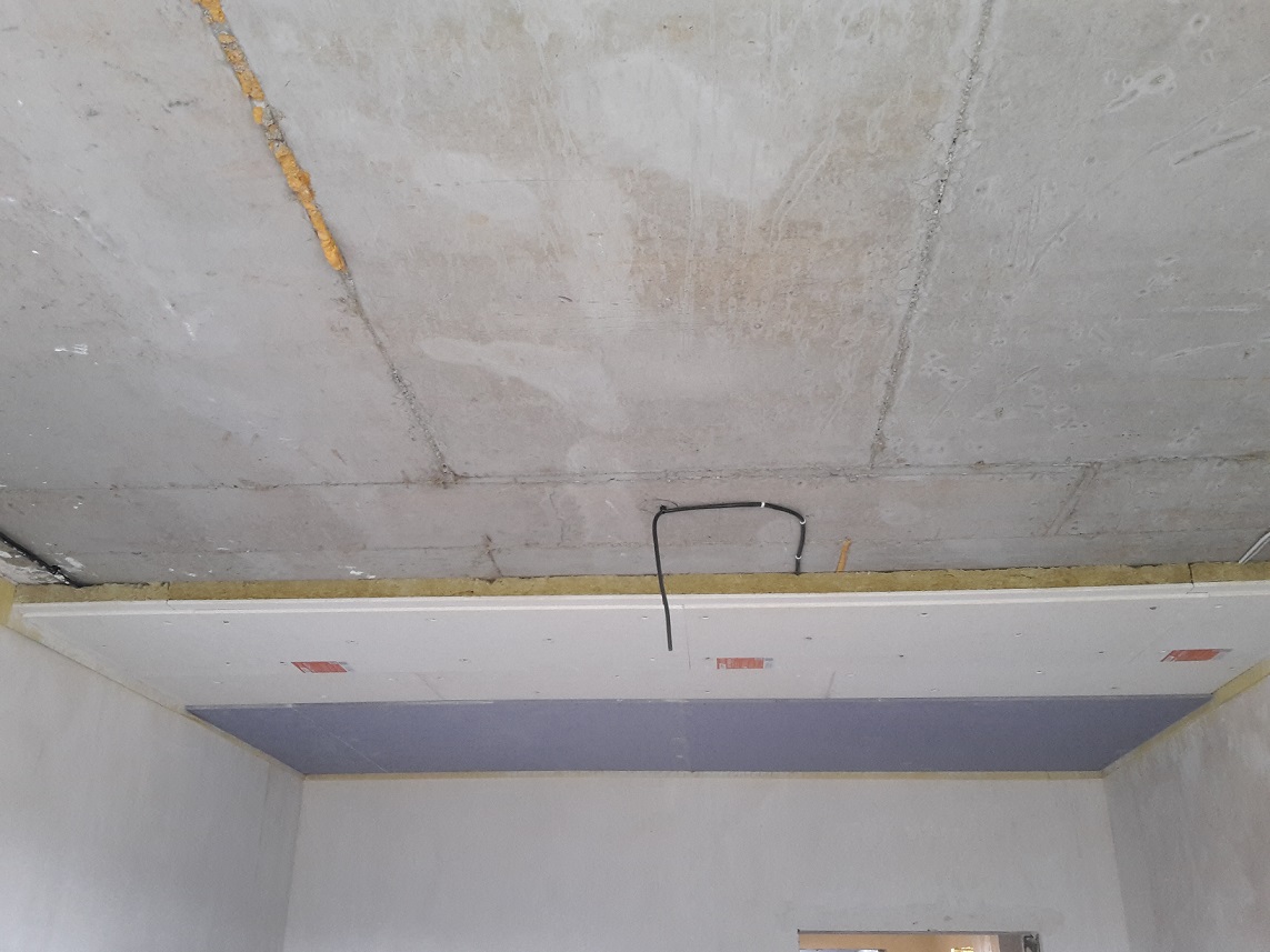

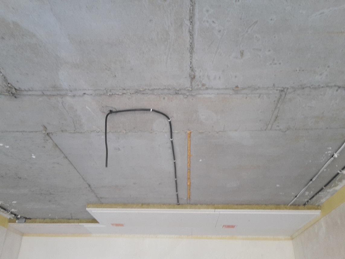

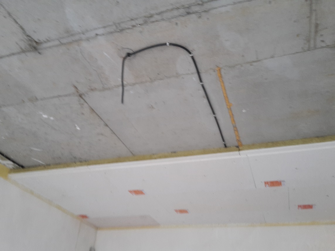

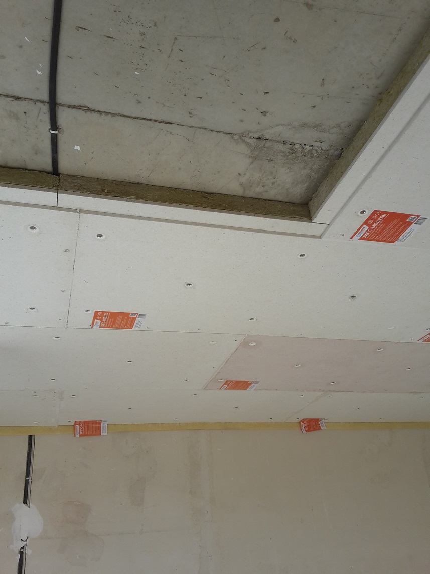

Сообщение Yug_Master » Ср апр 08, 2020 7:23 pm

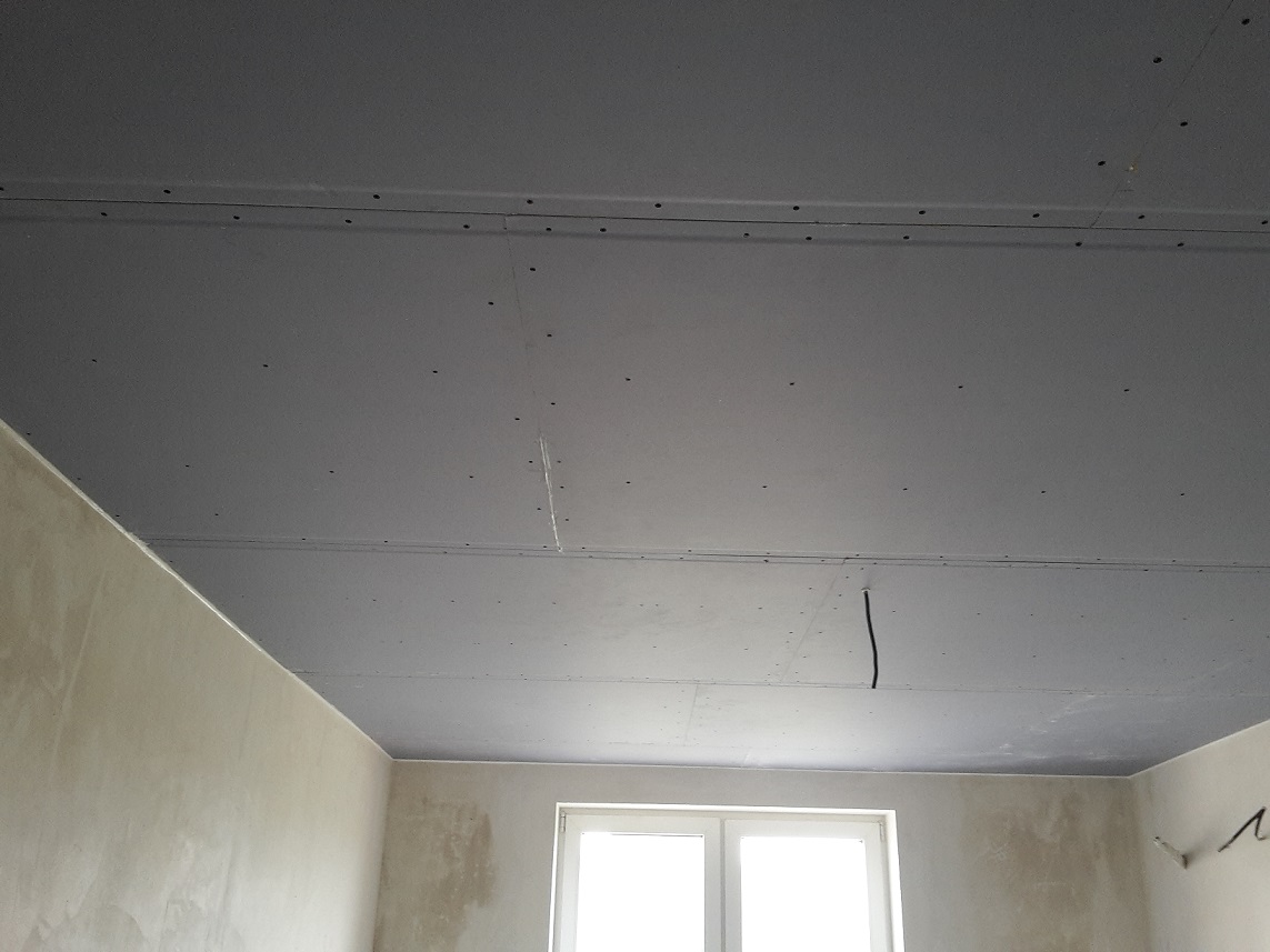

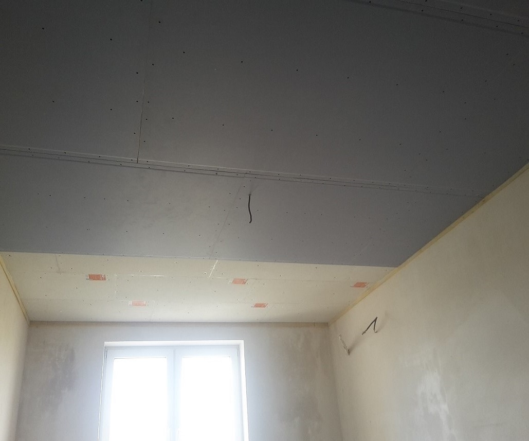

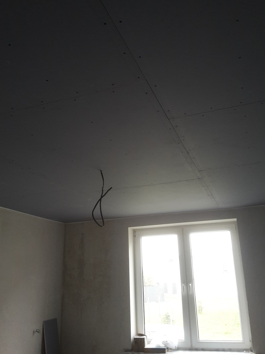

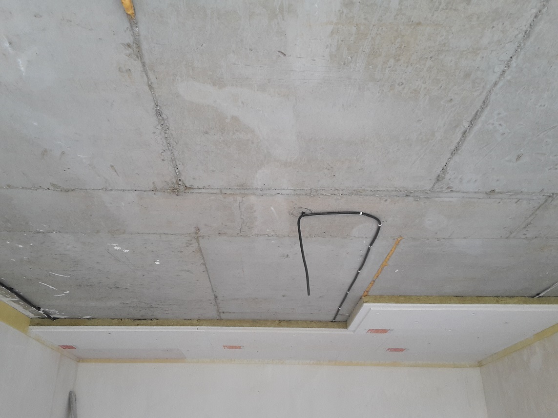

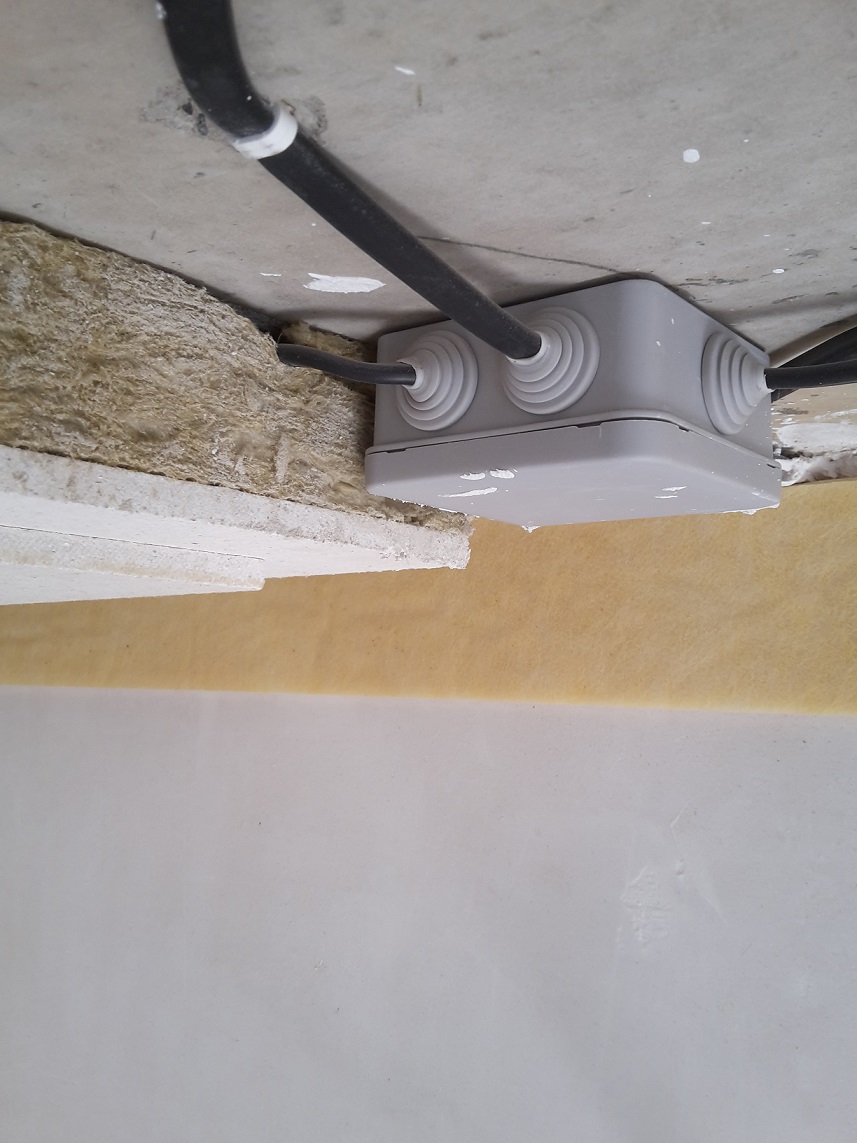

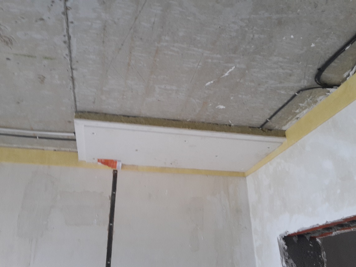

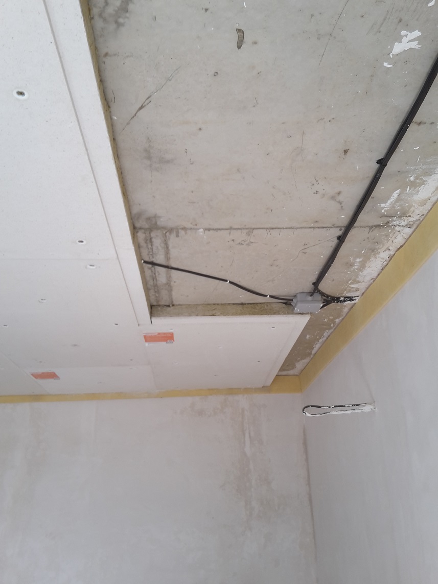

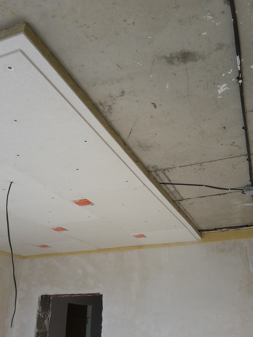

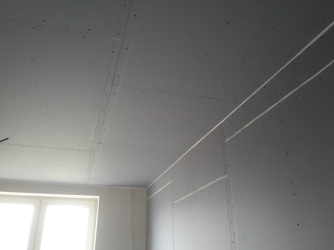

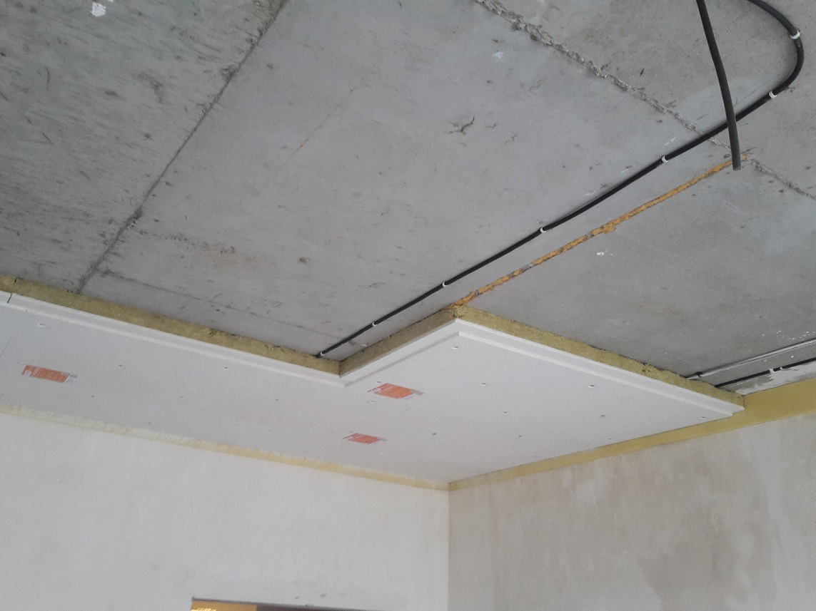

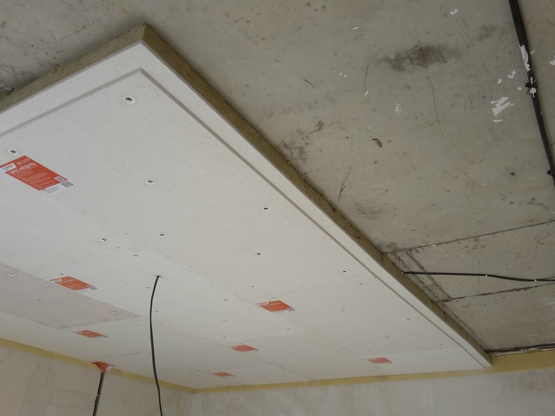

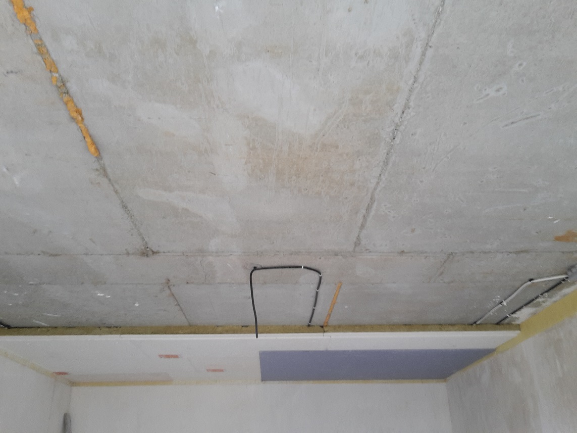

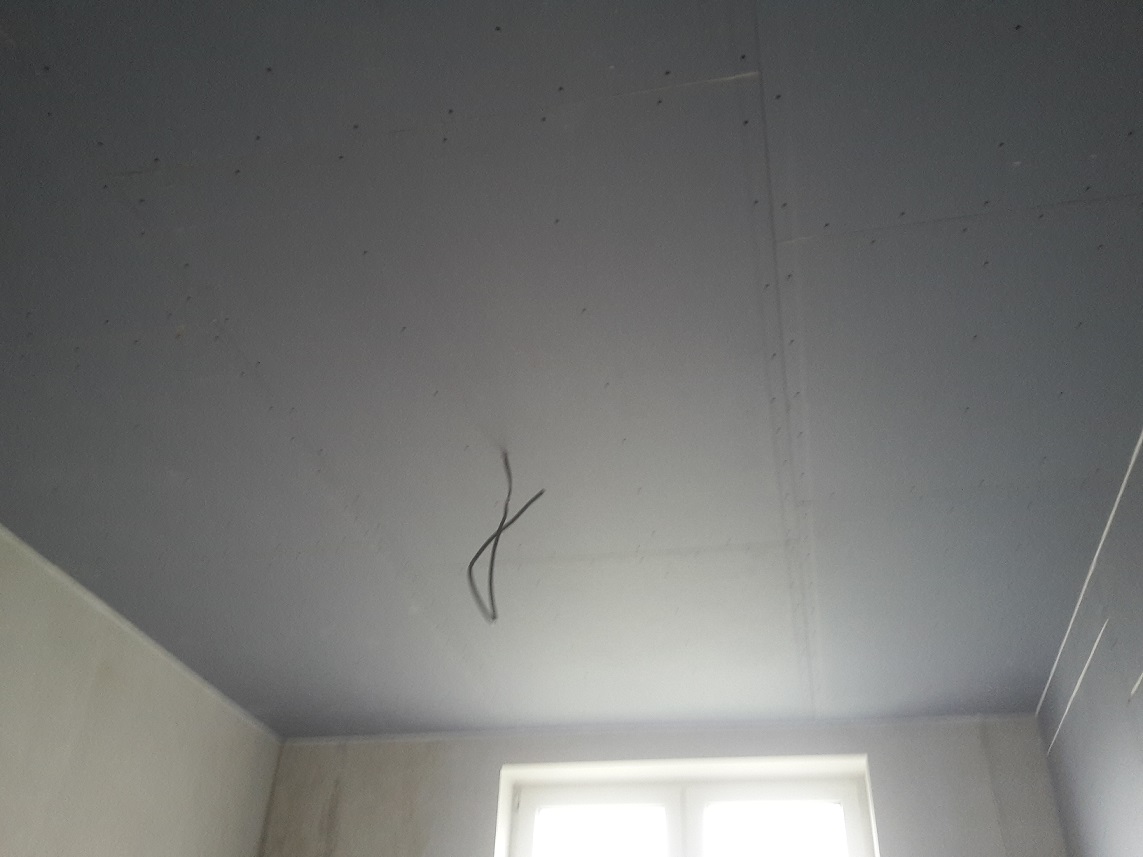

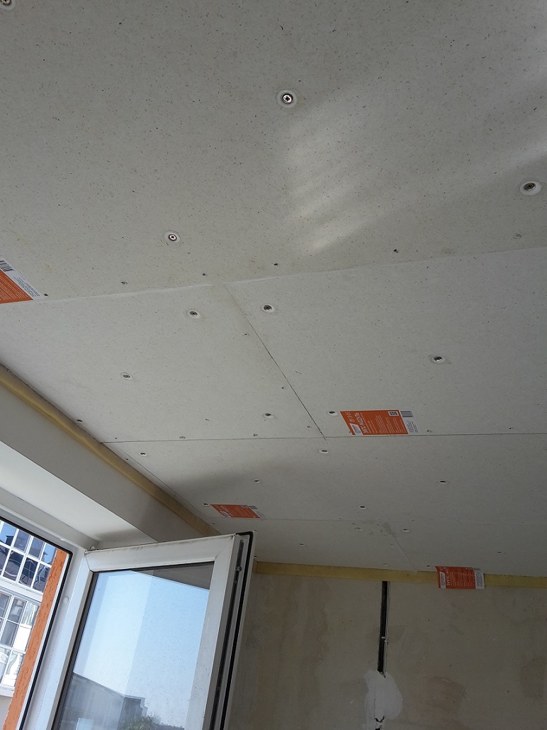

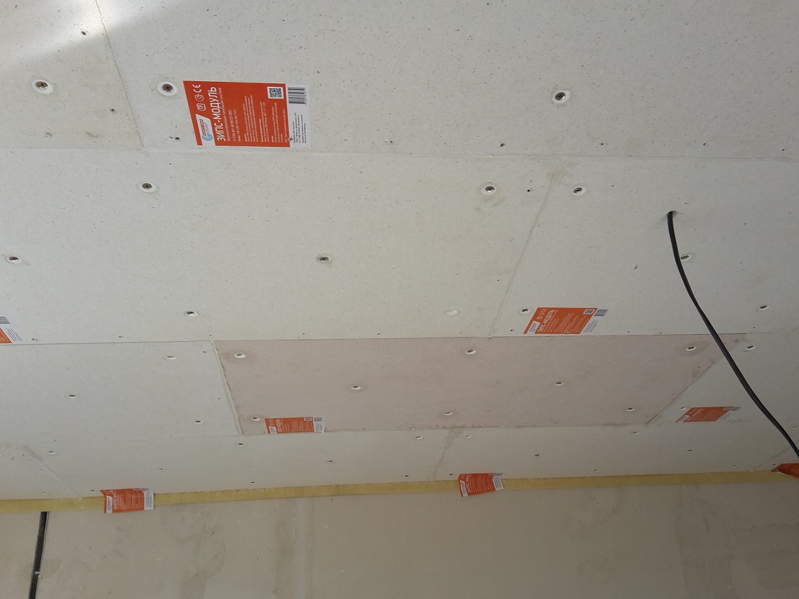

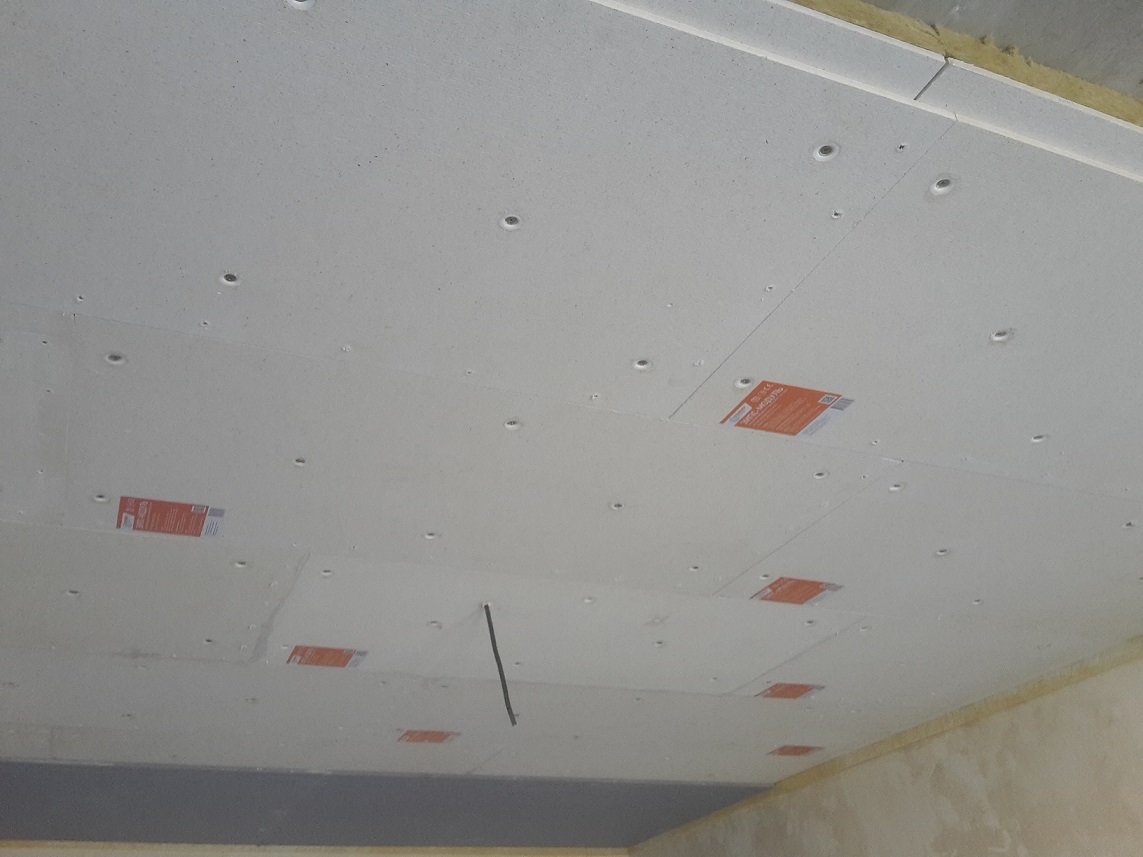

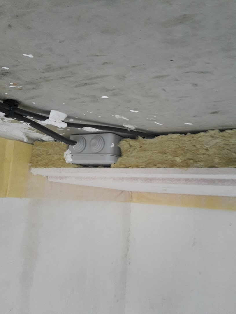

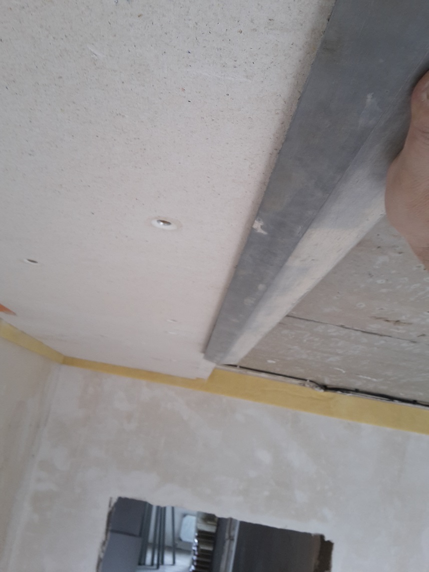

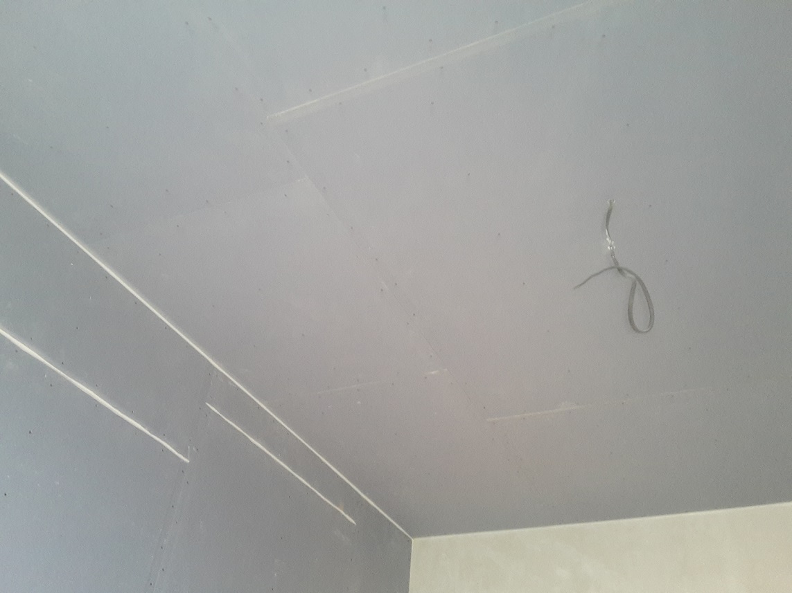

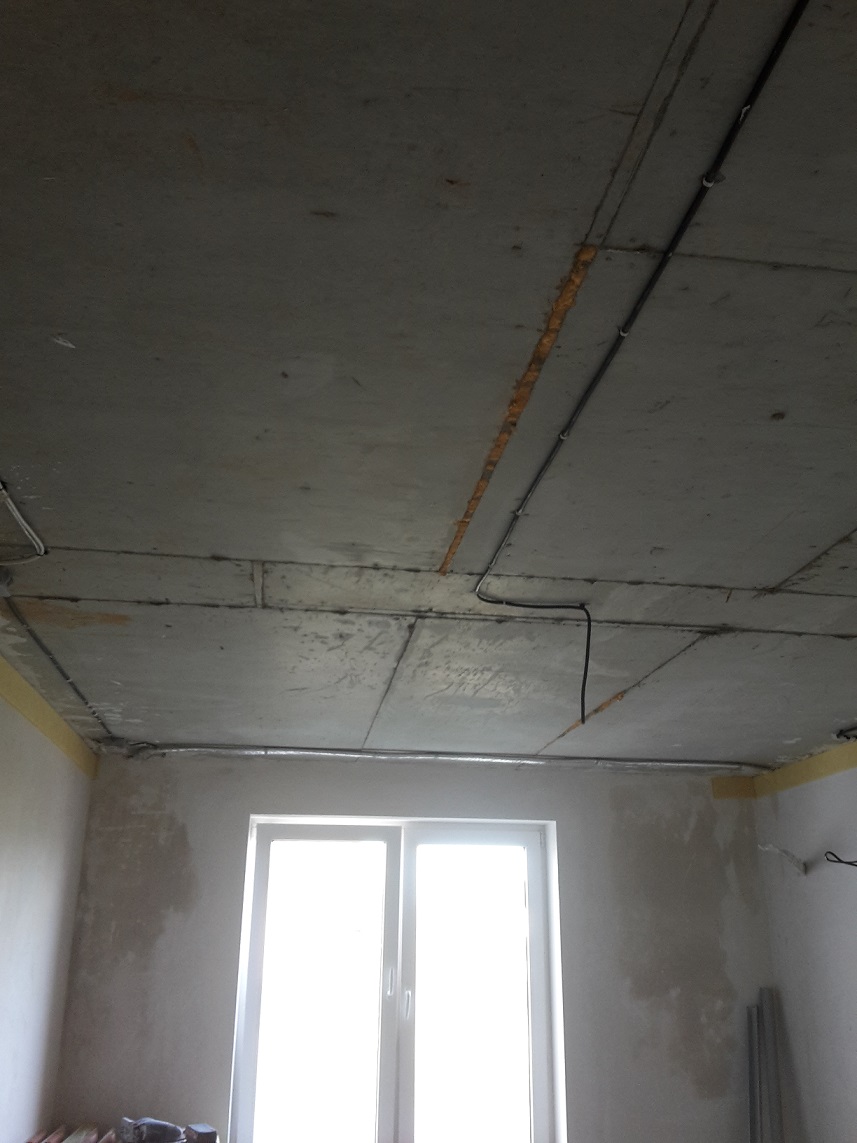

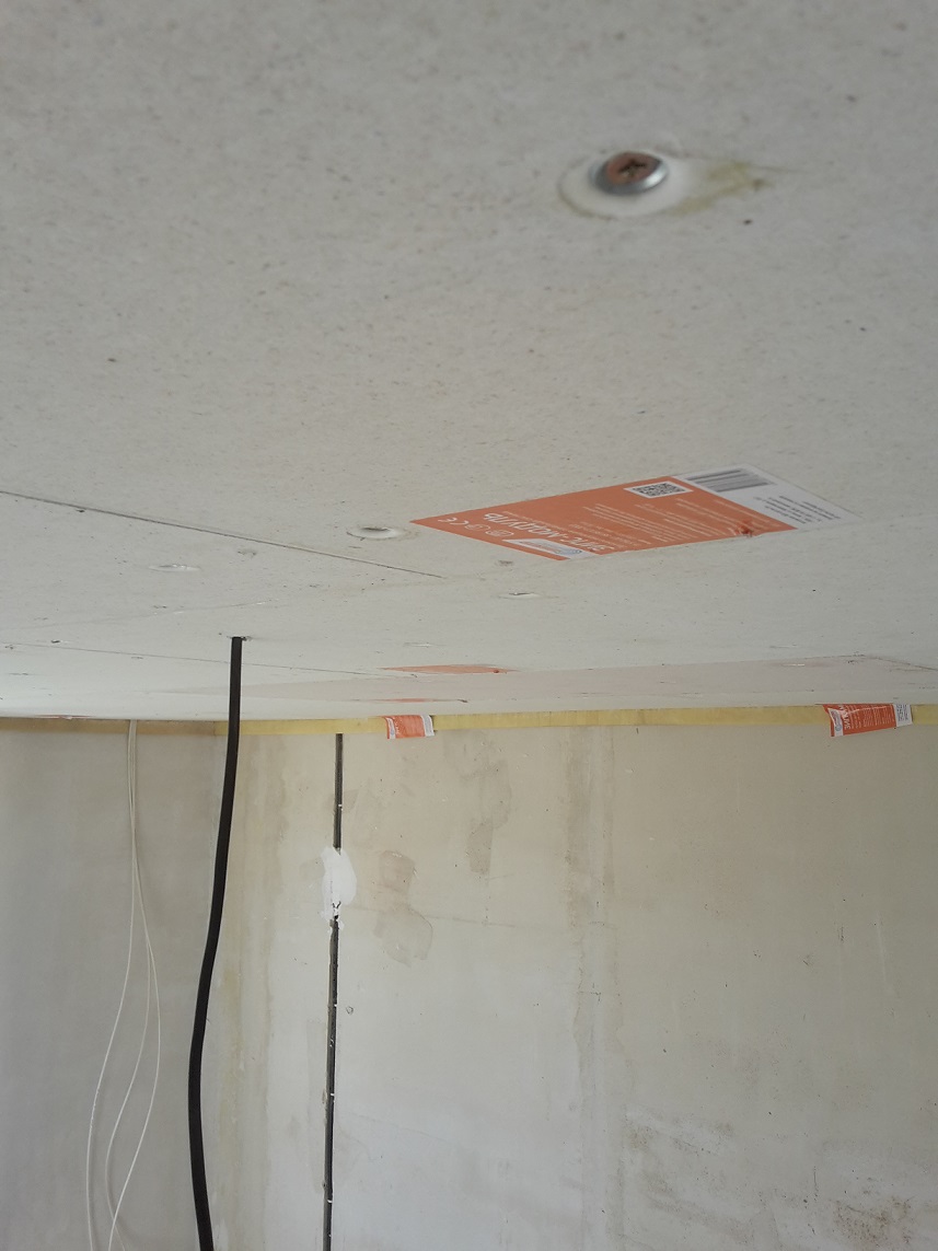

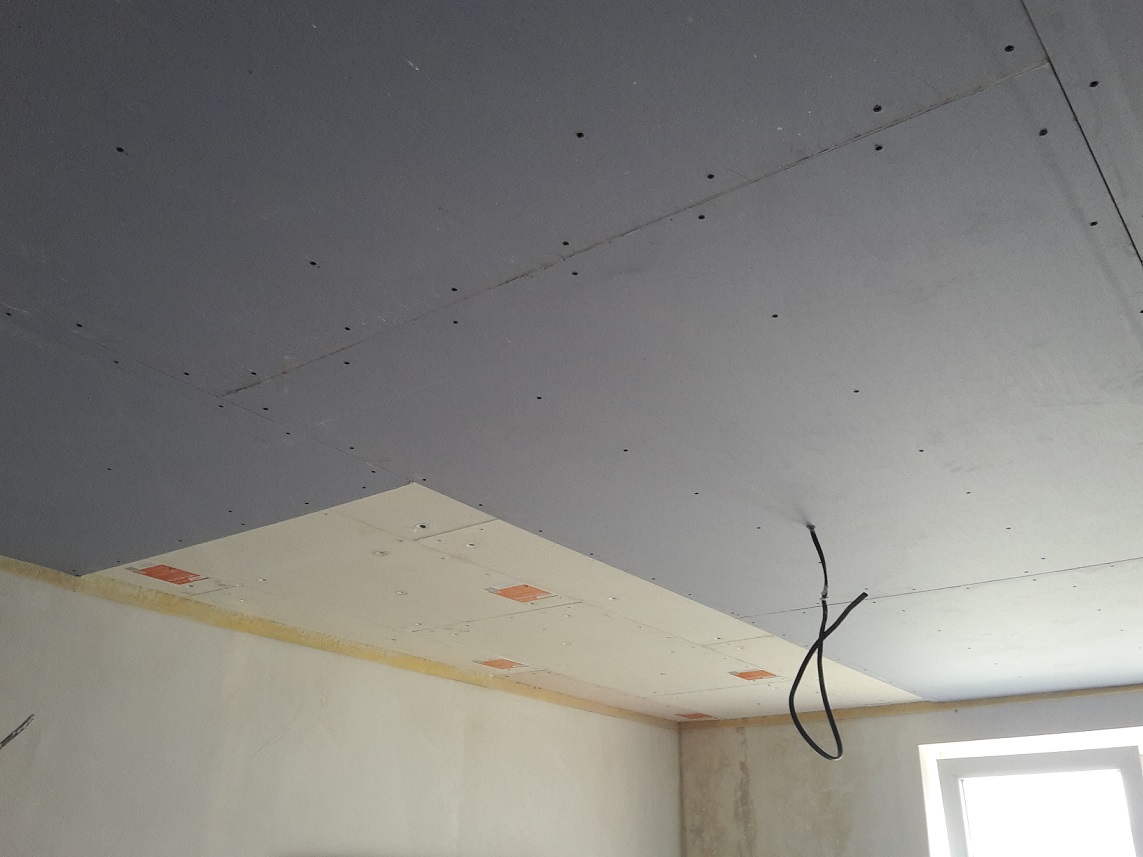

Фото монтажа второго потолка

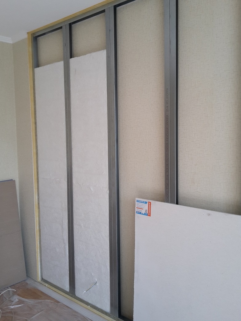

Сообщение Yug_Master » Пн май 18, 2020 10:47 pm

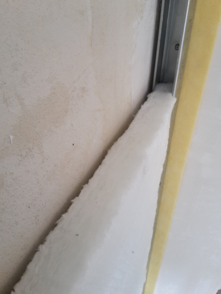

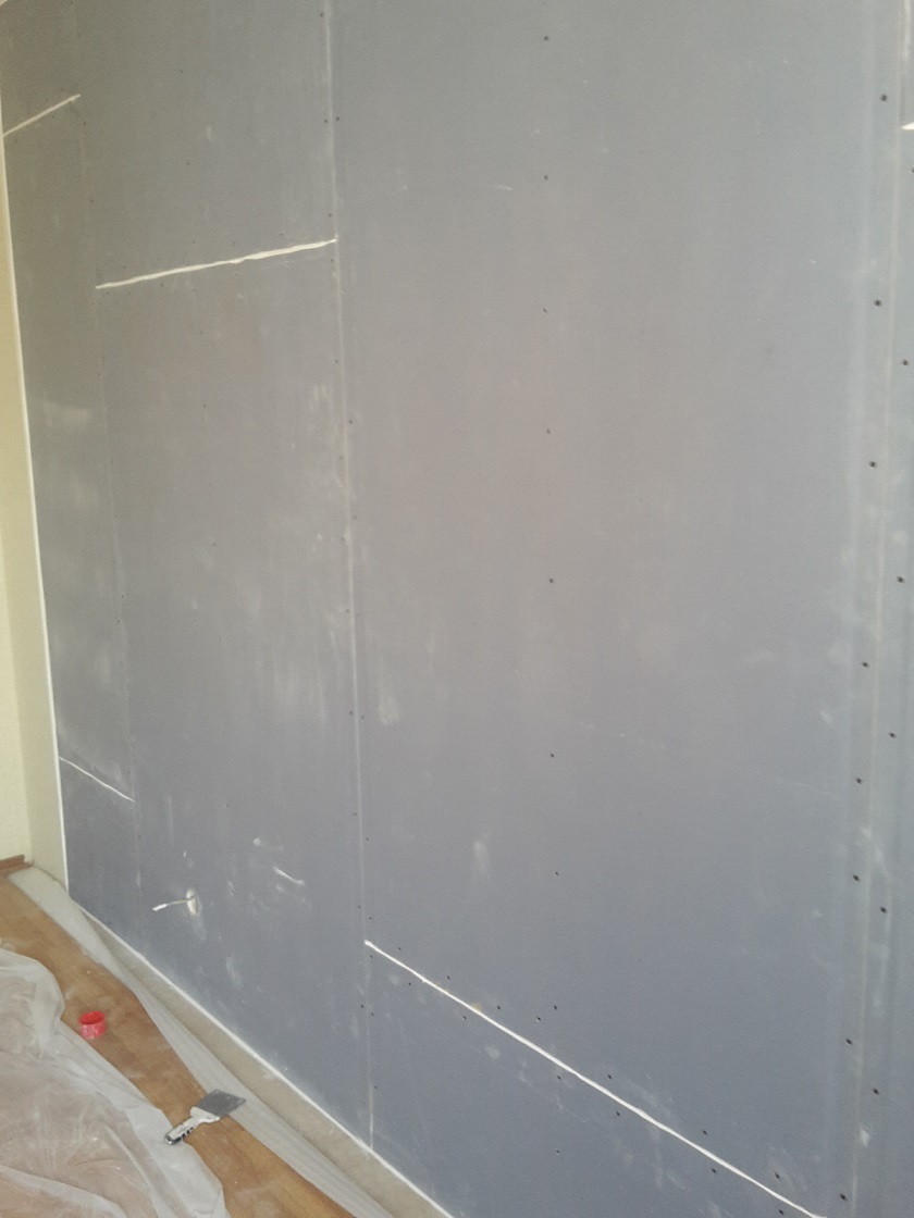

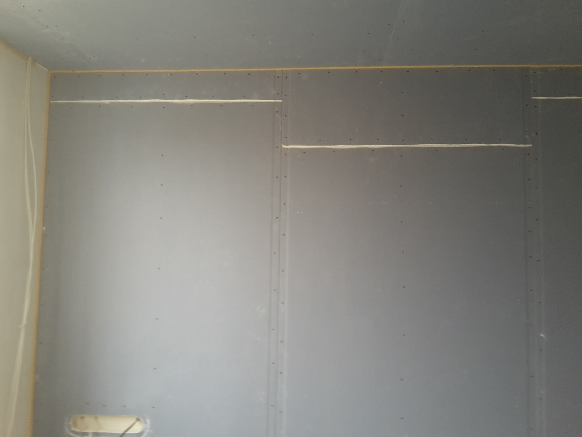

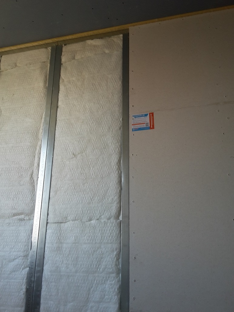

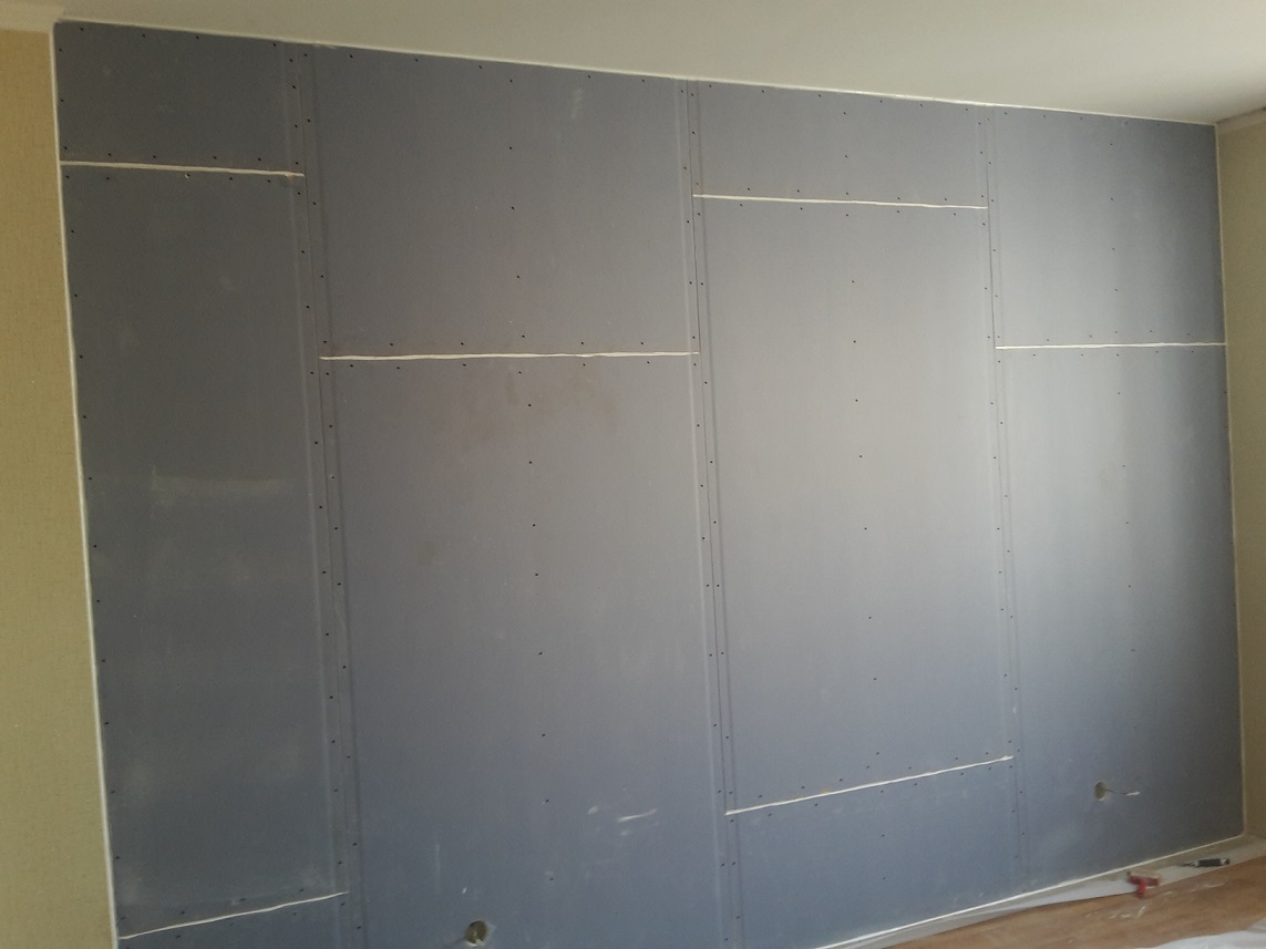

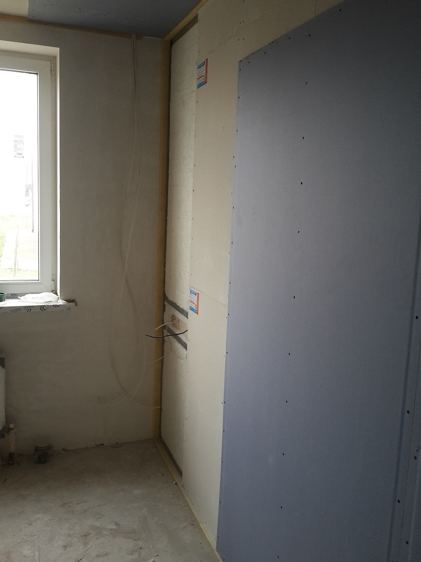

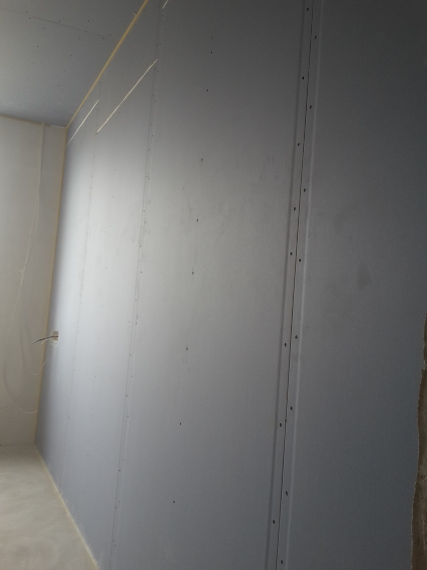

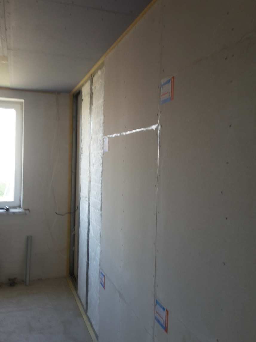

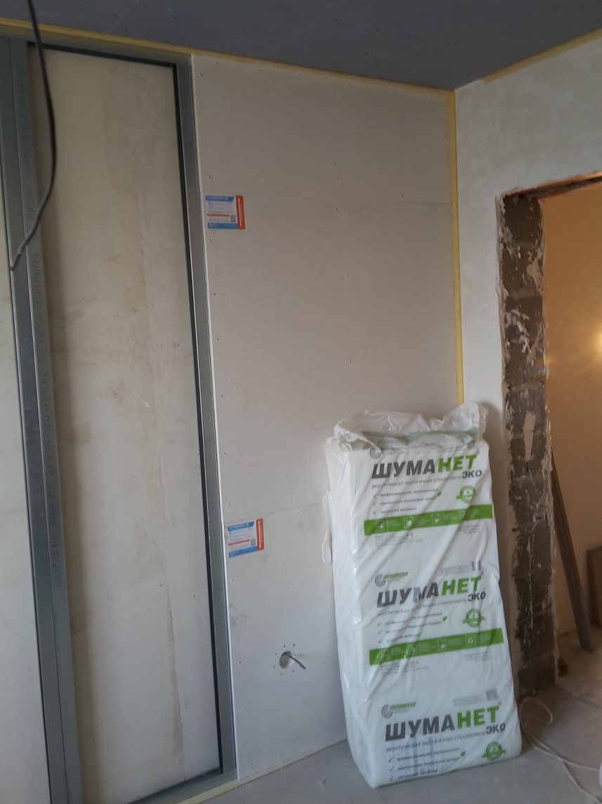

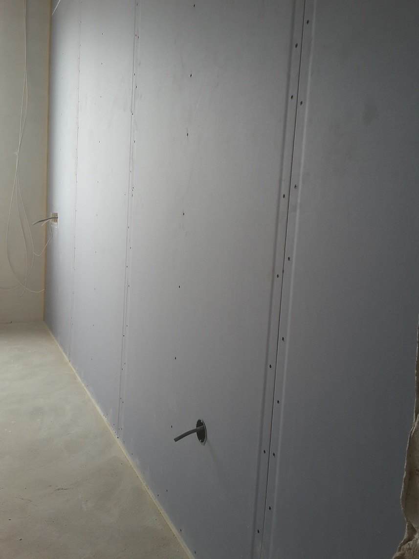

Мкр Фестивальный . Облицовка стены на независимом каркасе .
Характер шума - воздушный , хорошо слышно соседей . Состав стены пустотелый красный кирпич . Звукоизоляция выполнялась в нище между монолитными колоннами . Заказчик наблюдает за результатом , скоро отпишется .
Yug_Master
Сообщения: 600
Сообщение Yug_Master » Чт май 28, 2020 10:30 pm
Результат
Характер шума до(пост что выше)- было слышно невнятный звук ,но слышно отчетливо . Человек смеется или просто что то монотонно говорит . Некоторые слова было разобрать , если человек говорил по телефону например . Музыку на средних частотах было лекго разобрать мотив . Ночью если смотреть тв, то соседская музыка была слышна на фоне . Если приложить ухо вплотную , то слышно было все очень четко . Будто стены нет(со слов заказчика
Инструмент и метод тестирования - прикладывание уха в плотную к облицовки и на относе 5 см .
Со слов заказчика шум ушел на 99%
Прошло две недели с момента монтажа . Если что измениться мне сообщат .

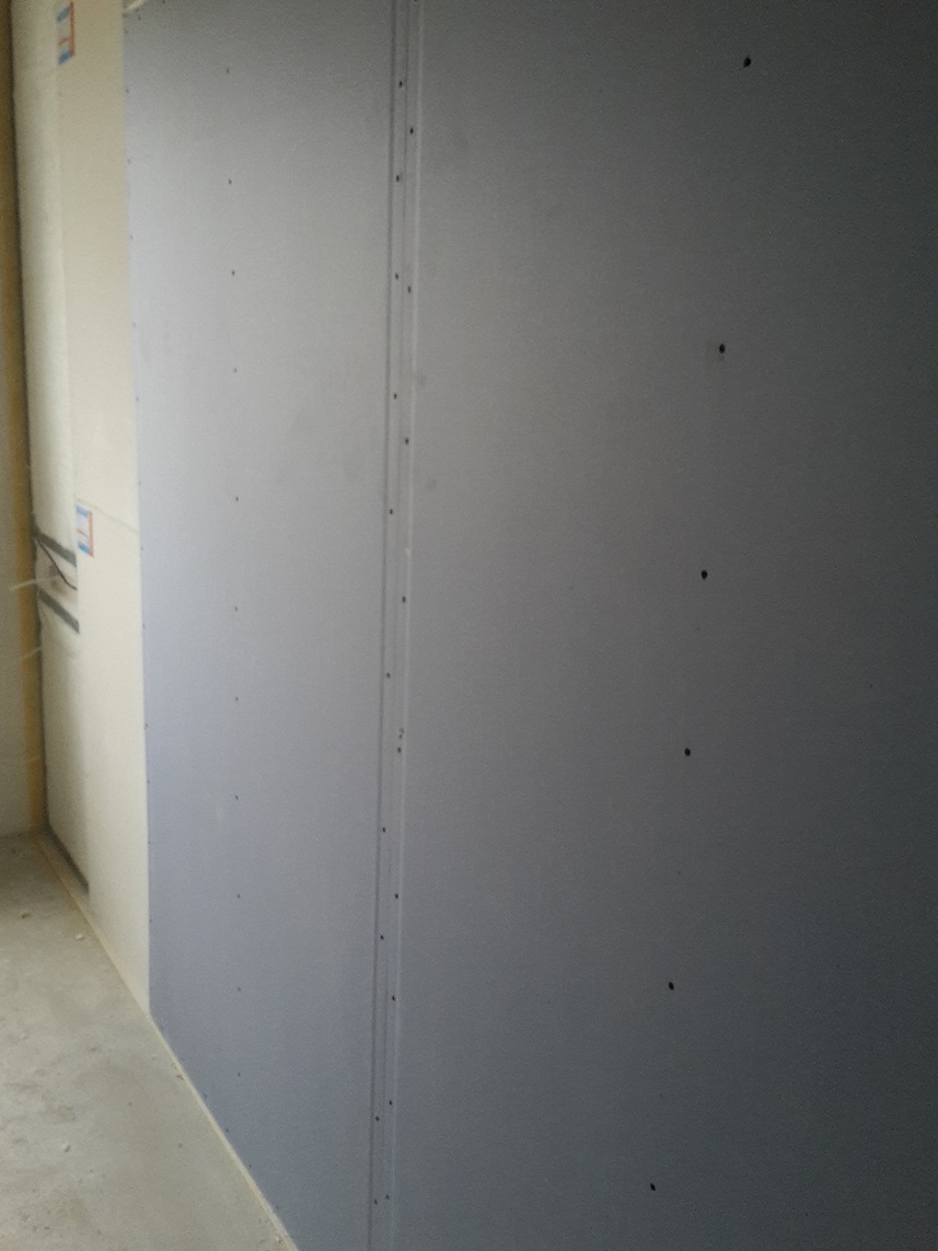

Сообщение Yug_Master » Сб окт 03, 2020 1:41 pm
По последнему посту , облицовка на независимом каркасе на ФМР, город Краснодар:
Заказчик оставил высокую оценку по результатам звукоизоляции . Боится сглазить , на данный момент , спустя много месяцев , проблема с шумом решена на 100%. Так же заказчик перестал слышать верхних соседей от этой стены . Были так же выполнены все мои рекомендации по финишной отделки , в частности узлы примыканий к базовым ограждениям , они остались эластичными и все работает . Очень приятно когда тебя слышат и слушают и результат будет гарантирован .
