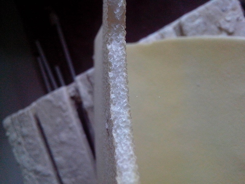

Вопрос возник- что можно использовать вместо вибростека в качестве кромочной ленты?Обычный вспененный полиэтилен не пойдет?Нужен химически сшитый?

такой подойдет?как вообще отличить сшитый полиэтилен от несшитого?

Сергей по фото несшитый , его не рекомендуют так не обладает упругими свойствами после статической нагрузки на материал . Акустики против его использования . Сшитый сохраняет упругие свойства материала . У вас он будет по периметру лаг как я понимаю , использовать можно , только не прижимайте его , осторожно монтировать лаги , что бы не переживать потом ,я же не знаю кто у вас будет делать , лучше поискать соответствующий материал или купите вибростек все таки .

спросил у прораба.он сказал,что это изолон 300 и даже сфоткал мне эти сертификаты.но не саму упаковку,может они по документам одно должны делать,а по факту делают другое?или это все же изолон 300?

Сергей102 писал(а):спросил у прораба.он сказал,что это изолон 300 и даже сфоткал мне эти сертификаты.но не саму упаковку,может они по документам одно должны делать,а по факту делают другое?или это все же изолон 300?
Сергей , фото похоже на несшитый ,если изолон300 то это сшитый ,тут что вы хотите определить через монитор ))) на самом деле много контрафактов , можете монтировать как вы сами будете делать аккуратно то разница какой он нет , он точно не будет мостиком звука)), без паранойи ))). Когда на него нажимаете сильно слышен хруст, деформируется после статической нагрузки или принимает свою форму , сшитый не будет воздух выходит (хруст) и не будет звуков , после нагрузки примет свою форму . Что еще тут вам посоветовать как проверить не знаю больше ))

во во.это я и хотел услышать в подтверждение своим догадкам.да,при надавливании пальцами у подложки,которую я купил есть тот самый звук лопающихся пузырьков-хруст.и он остается примятым немного.
а этот не издает никаких звуков и распрямляется.
