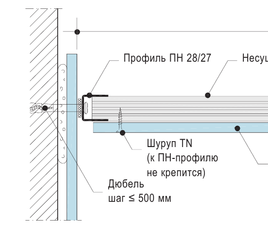

На мой запрос по звукоизоляционным потолкам, они ответили что не предоставляют решений для звукоизоляции.
А в альбоме Кнауф, который скачивается с их сайта, есть такая схема:

es-domak писал(а):На мой запрос по звукоизоляционным потолкам, они ответили что не предоставляют решений для звукоизоляции.
Ничего особого нового и вы меня не удивили . По существу что то не понятно вам еще, более конкретно ?

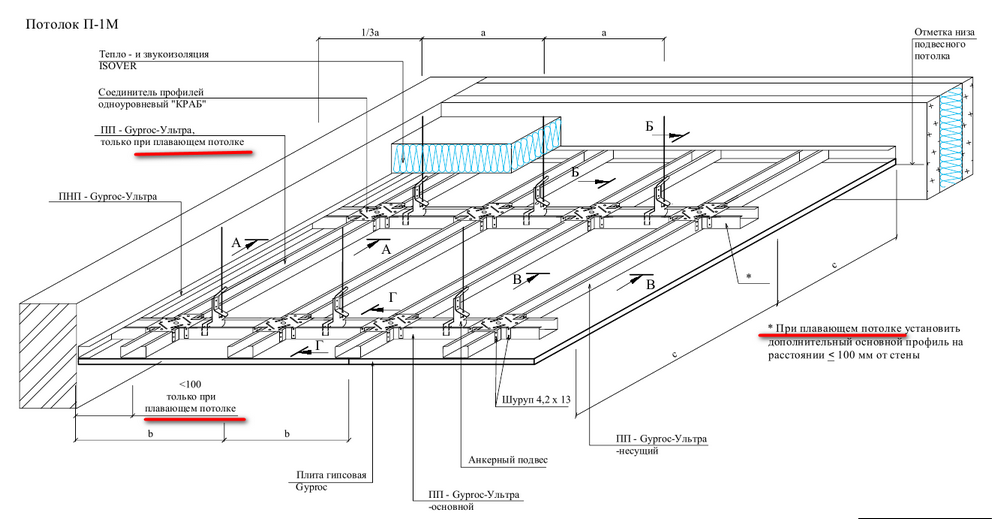

Кроме того, я скачивал альбомы Gyproc.
Так там у них для одноуровневого потолка есть вариант "плавающего" потолка.
Правда что такое "плавающий потолок" до конца не понятно, так как в тексте альбома про это нету ни одного слова.
Вот схема:
Gyproc. Подвесной потолок П-1М. Плавающий. Размер.png (172.34 КБ) Просмотров: 26611

Сообщение Yug_Master » Вт фев 18, 2020 11:46 pm
es-domak писал(а):Странно. А разве ГКЛ-листы подшивки не обеспечат нужной прочности и ровности?
По идее эти листы скрепляют весь каркас.
Обшивка крепится к каркасу , все элементарно . Объясните себе как будет держаться каркас в этих местах , если вытащить все дюбеля из направляющих , на листах обшивки , которая крепится к каркасу , который висит в воздухе . Вообще одноуровневый можно сделать с плавающими краями и провисающей облицовкой по периметру , но скорее это будет подходить под натяжной потолок, потом все затянуть им.

Сообщение es-domak » Ср фев 19, 2020 11:03 am
А что же тогда такое "плавающий" потолок?
Про который упоминается на схеме.

Сообщение Yug_Master » Чт фев 20, 2020 10:09 pm
es-domak писал(а):А что же тогда такое "плавающий" потолок?
Плавающий пол , плавающий потолок это в первую очередь при их устройстве должны быть исключены любые жесткие связи с ограждениями . В приведенной схеме не используются даже виброподвесы . Что конкретно там имелось ввиду без понятия . По существу я могу вам сделать чертеж одноуровневого потолка на виброподвесах с отсутствием креплений у стенам . Я сам как монтажник могу технически вам объяснить , примерно это совпадает с тем что вы выложили . Но нужно иметь в наличии угловую насадку или боковую насадку для шуруповерта , что бы была возможность закрепится с максимально минимального расстояния .
Для этого нужно понимать какие подвесы вы собираетесь использовать , профиль кнауф обязательно или гипрок , что за материал будет при обшивке ?
