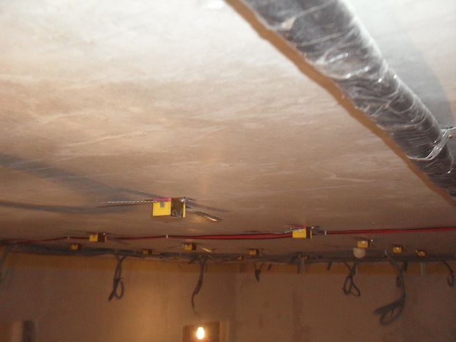

Мне поступило предложение , выполнению работ по звукоизоляции потолков. Стены уже были смонтированы , часть стен в основном фасадные остались без облицовок, виброподвесы были уже куплены , облицовка гвл и гипсокартон находились на объекте уже тоже, профиль бюджетный . По телефону заказчик назвал название это были сонокреп еп30 ,производитель ТехноСонус . Договорились о встрече на объекте. Предварительно посмотрел характеристики подвеса , в описании было написано что в качестве виброизолятора используется полиуретановый эластомер силомер, для правильности понимания я взял с собой 110-й что бы сравнить ,так как описание не совпадает со статической нагрузкой при форм факторе 0,3/0,4 для зеленого силомера .
При встрече на объекте обратил внимание заказчика что разводка электрики , монтаж распределительных коробок был сделан без учета необходимого расстояния креплений крайних подвесов , в качестве эластомера в подвесах сонокреп использовался силодин, это я определил пожав подвес . Заказчик ставил задачу по звукоизоляции потолков в области ударного, структурного (передвижении мебели), а также топота ,бега т.е низко частотно составляющее вибрационное воздействие на плиту перекрытия , при таких задачах очень важна правильная нагрузка системы и комплексный подход , заказчик объяснил что у него нет уже не сил ,ни времени и желания переделывать перегородки и облицовки , вокруг только одних потолков уже несколько месяцев ходят и никто не может выполнить данную работу . Звукоизоляция это что то волшебно магическое при котором цена очень высока, а объяснить никто не может что и как будет делать , это с его слов ,цены меня тоже удивили названые им . Потолки будут выполняться в любом случае так как материал уже куплен давно и очень желательно выполнить эту работу правильно . Я сделал предварительные расчеты , недогруз системы был очень большой , и под большим вопросом была эффективность в целом . Я сказал что мне нужно посоветоваться с инженерами , это были выходные ,соответственно все перенесли на будни . В конце нашей встречи , заказчик попросил меня особо сильно не критиковать и завел в одну комнату для просмотра которую он не показывал , там кто то пытался собрать потолок , на фото будет видно расстояние креплений от стен первых подвесов .

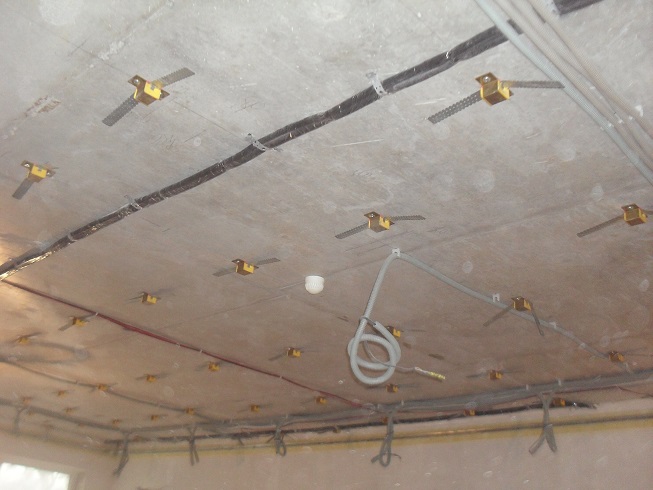

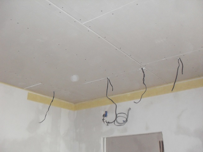

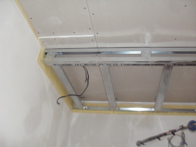

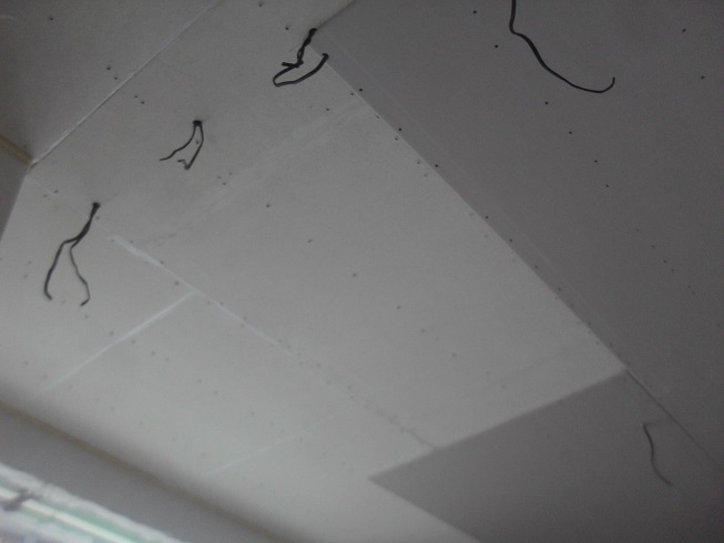

Сообщение Yug_Master » Чт мар 15, 2018 9:24 am
Фото первого потолка .
Последний раз редактировалось Yug_Master Чт мар 15, 2018 9:51 am, всего редактировалось 2 раз(а).

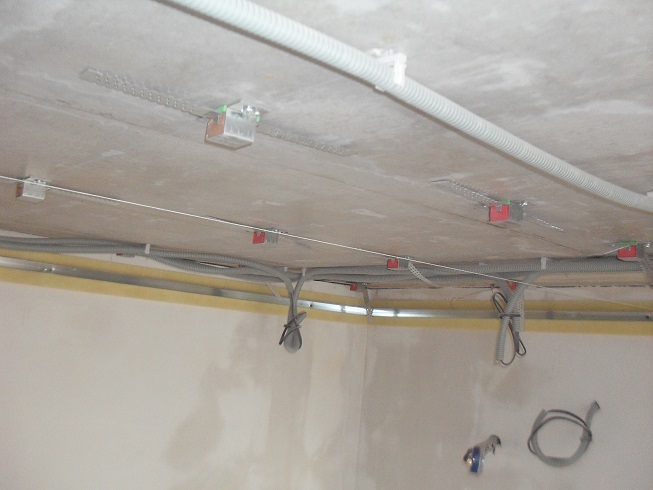

Сообщение Yug_Master » Чт мар 15, 2018 9:37 am

По шуму:
Плита полнотелого монолита считается в принципе достаточна для средних и высоких частот , в бытовом плане- разговоры , телевизор ,музыка (высокие). Тут же шум исходил непосредственно от плиты межэтажного перекрытия. Шаги слышны ,но гораздо тише стали , наверху работал пылесос и что то двигали , передвигали мебель , стены полнотелый белый силикатный кирпич- переизлучают ,НО от потолка звуки идут ОЧЕНЬ глухие и ОТДАЛЕННЫЕ , кажется что этот шум дальше чем потолок , до этого было звонко и близко и ощущение что над головой . Голоса ,разговоры и т.д (воздушный) от потолка отрезан полностью , нужно понимать что это только звукоизоляция потолка . Если мы слышим по эффекту что а) глухо б) отдалено то это то что мы добиваемся по звукоизоляции снижаем и полностью убираем шум в зависимости от источника и интенсивности а так же удаления и воздействия на ограждения (стены,полы\потолки).

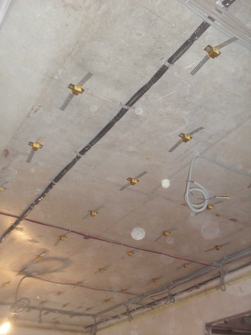

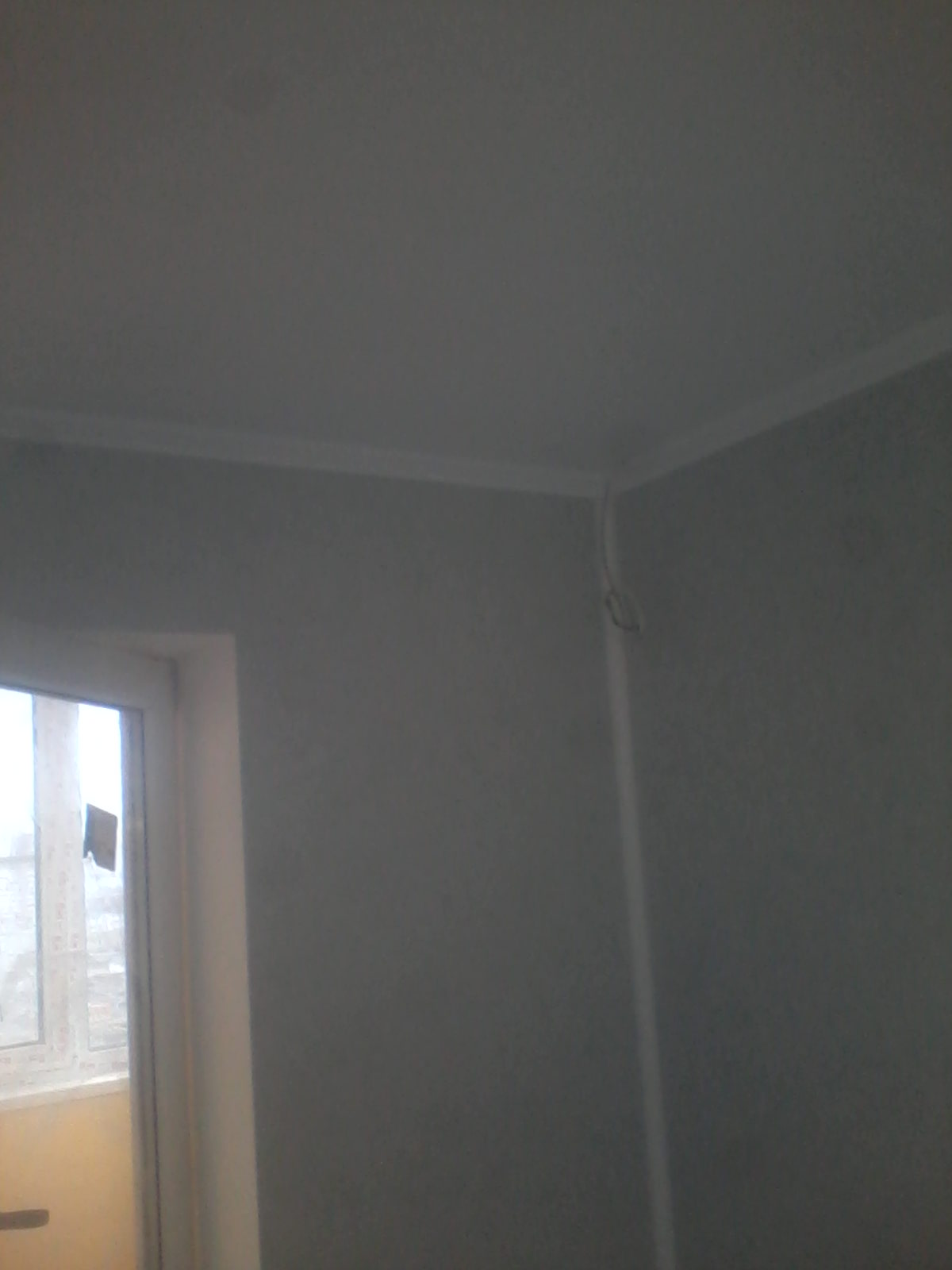

Сообщение Yug_Master » Пн мар 19, 2018 11:40 pm

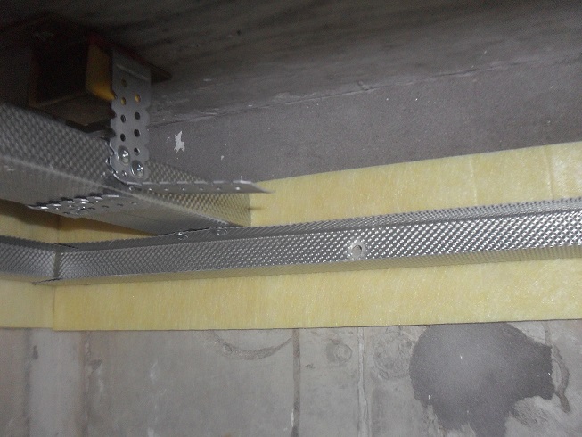

В продолжении темы поделюсь своими практическими наблюдениями с инженерами и участниками форума . Если рассматривать область профессиональной звукоизоляции то существуют различные системы, модели виброподвесов , мин. плит и так далее . Каждая фирма производитель позиционирует свою продукцию как эффективные средства защиты от шума , это в принципе понятно и логично . Я слышал про толерантность эластомеров , что дают амортизацию эффективно гасят вибрацию . Но только от Акустик Групп я постоянно слышу про форм фактор , соотношение пружины и массы и этому они уделяют большое внимание . Если говорить о звукоизоляции потолка то воздушному шуму совершенно не важно недогружен эластомер используемые в подвесе или перегружен (разрушение при перегрузе материала ) , но при вибрационном воздействии на плиту перекрытия или примыкающее ограждение , при топоте , структурном шуме ( передвижение мебели), вибрация от басов ДК недогруженные системы показывали худшие результаты . Проблема легче и проще решается непосредственно именно в источнике шума , т.е сверху из некоторых позиций описанных мной , наличие плавающего пола у соседей наверху . Это не всегда представляется возможным . Снизу это сделать гораздо тяжелее и нужен более комплексный как правило подход и поэтому нужно выжимать по максимуму возможного , не могу сказать что результат " вау" , но я разницу слышу и различаю очень хорошо . Системы нагруженные на 80+% показывают хорошие результаты , оцениваю по слуховому восприятию . Для более конструктивного понимания механики прекрасного приведу пример.
Потолок который вы уже видели на форуме . Нагрузка системы 87%. По периметру , эластичная линейная связь , герметик вибросил , после вторая линейная связь -полистироловый плинтус (не является акустическим мостиком), смонтирован на жесткий клей к базовым стенам и ЗИ потолку ,НО без попадания на виброакустический герметик .
ШУМ : работает через этаж сверху перфоратор в режиме штробления , прикладываем руку к монолиту , ухо прижимаем к потолку
рукой чувствуем вибрацию хорошую , ухом прижатым к потолку - абсолютно "мертвый потолок" не вибрации , ни шума . Ультра показала результаты немного лучше чем стена монолита. При недогрузе системы(ЗИ потолка) такого результата добиться нельзя было бы, вибрация передавалась бы на облицовку , колебания облицовки , вибрация прошла через систему соответственно в итоге шум такого характера прошел , силодин амортизацию не дал бы нужную.

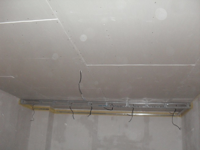

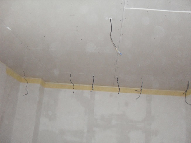

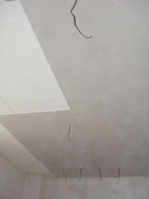

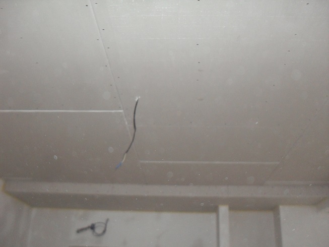

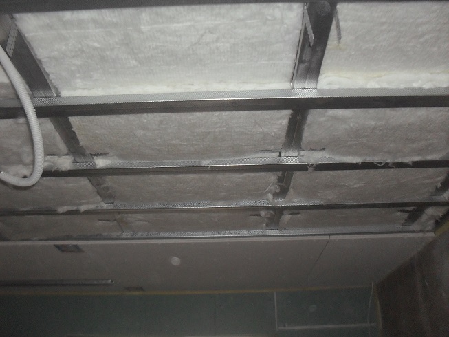

Сообщение Yug_Master » Пн мар 19, 2018 11:55 pm
Второй потолок с коробами второго уровня, в которые будут врезаться точечные светильники.
Продолжение следует

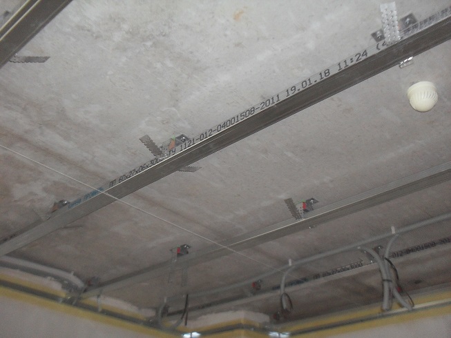

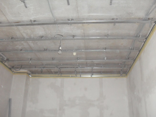

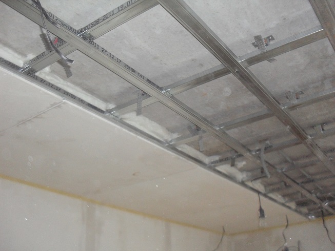

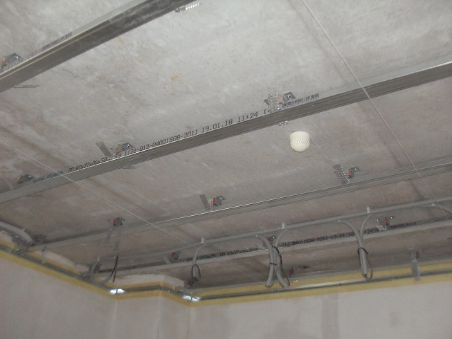

Сообщение Yug_Master » Вс мар 25, 2018 10:59 pm
Монтаж основного звукоизоляционного потолка

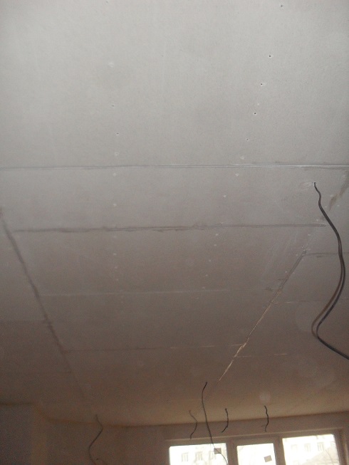

Re: Нагрузка системы .
Сообщение Yug_Master » Вс мар 25, 2018 11:07 pm

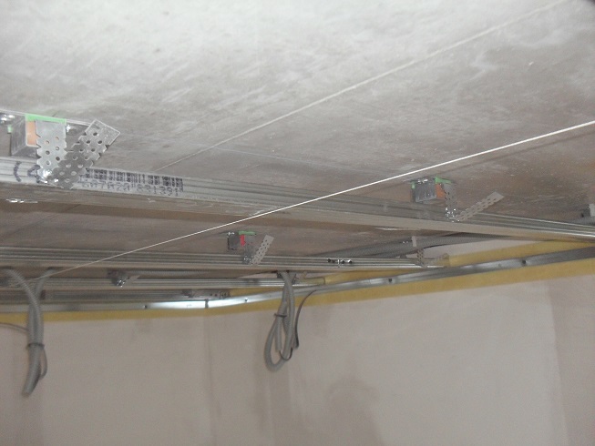

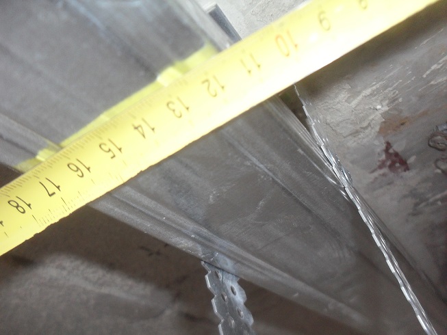

Сообщение Yug_Master » Вс мар 25, 2018 11:44 pm
Крепление крайних боковых подвесов как на видео https://youtu.be/IojUL2fxFKg?t=1m15s считается допустимым но не совсем правильным , кнауф рекомендует крепит не с низу а с боку .
Иногда я тоже так делал но очень редко . Вся проблема в том что для этого нужно расстояние , если для главных профилей это можно сделать было то для короба второго уровня как у меня так закрепится не представлялось возможно , загнутый подвес мешал бы облицовки .
Правильное крепление . 11 см от стены начинается главный профиль.
Допустимое крепление

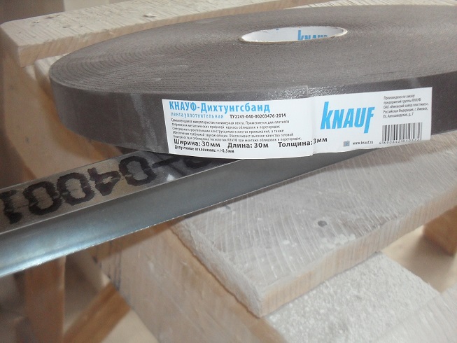

Сообщение Yug_Master » Пн мар 26, 2018 12:03 am
Короба второго уровня в которые будут установлены светильники , отверстия будут вырезаться в гипсокартоне . Все выводы электрики герметичны .
расстояние 8 см , крепление произведено с боку , подвес загнут внутрь

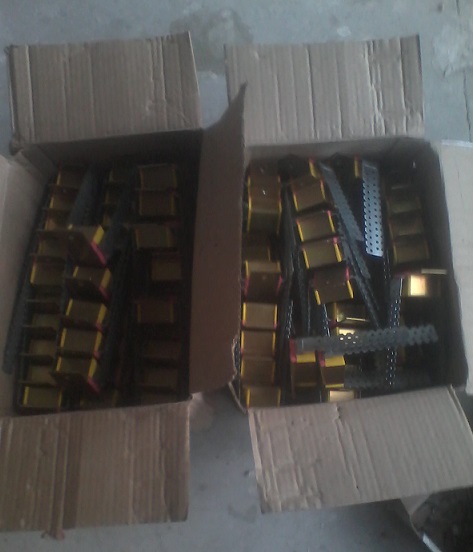

Сообщение Yug_Master » Ср апр 11, 2018 11:14 pm
Монтаж на виброфлексах к15. Пришлось повозиться с раскладкой подвесов , равномерное распределить с учетом статической нагрузки коробов второго уровня , а также сохранением целостности сетки несущих профилей, двухуровневый соединитель что бы не попадал на подвес ,к тому же мне мешал шлейф целый электропроводов , трассы сплит систем также шли по потолку и распределительные коробки электропроводки . По фото этого не видно особо но все эти нюансы нужно учитывать перед монтажом .
