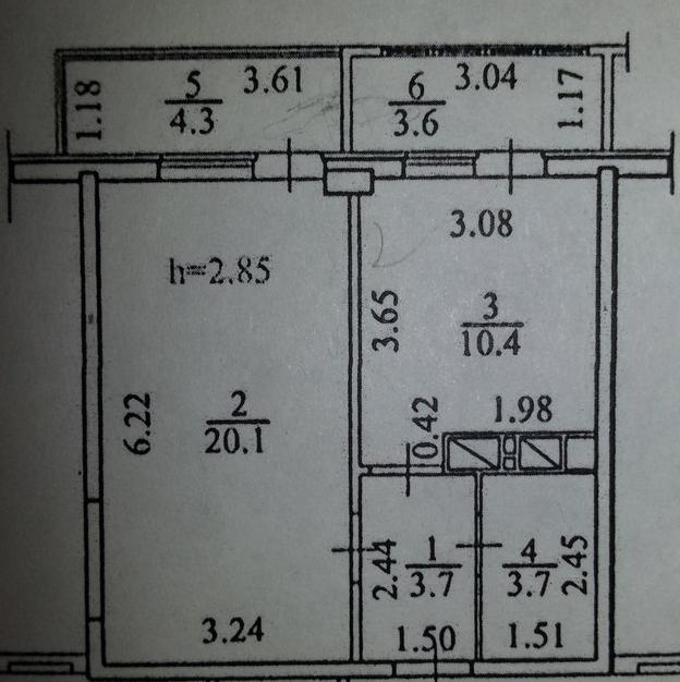

Сообщение Александр Фадеев » Чт мар 26, 2015 3:09 pm
Выложите, пожалуйста, план квартиры. Это позволит дать более взвешенный ответ на Ваш вопрос.
Re: Звукоизоляция на потолок комнаты - нужны советы
Сообщение dt88 » Чт мар 26, 2015 3:23 pm
в ванную естественно дверь есть, остальное - просто проёмы. на кухне натяжной потолок без каких-либо работ по изоляции.
dt88
Сообщения: 11
Зарегистрирован: Ср мар 25, 2015 1:34 pm
Сообщение Александр Фадеев » Чт мар 26, 2015 4:09 pm
Для снижения ударного шума в комнате в данных условиях, на мой взгляд, имеет смысл изолировать потолок и стены комнаты и коридора. Не думаю, что источник ударного шума в квартире выше будет расположен в кухне...
