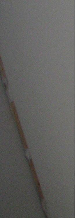

Сообщение aaaal » Чт ноя 04, 2010 4:38 pm
Прикрепил фото.
Металлический профиль без прокладки крепился железными дюбелями к стене. Слева - пазы, в которые натягивали полотно, и фиксировали их деревянными брусочками.
Люстра фиксировалась так: ДСП (или ДВП, не помню) опускалось ниже потолка и четырьмя дюбелями крепилась в центре комнаты, позже через пленку к ДСП крепилась люстра саморезами.
Также у окна для потолочного карниза ставились мощные некие дюбеля, в кол. 12 штук, с лицевой стороны которых - резьба. позже через полотно нат.потолка в них завинчивались болты, которые крепили карниз для штор.
Еще я точно помню, что просверлил 2-3 дырки в потолке, т.к. он сырел. После того как делал дырки с потолка лилась вода. Надо бы их тоже замазать (до монтажа нат.потолка я даже не думал замазывать их, т.к. вообще раньше не знал что может случиться из-за плохой звукоизоляции).
