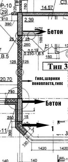

Добрый день.
Нужен Ваш совет. Дом монолитно каркасный. Часть стены в соседнюю квартиру состоит из гипсо-пенопластной-гипсовой перегородки. Ремонт еще не сделан. Но очевидно, что гипсовая перегородка не даст ни нам ни соседу покоя.
Рассматривался вариант , который предлагает компания "ACOUSTIC" (http://acoustic.ua/), использование акустической минеральной ваты AcousticWool Concept 50 мм.
Но их вариант “отнимет” минимум 10 см.
Решил остановиться на варианте с использованием ЗИПС-Вектор.
В связи с этим возникли вопросы
1) сравнительная эффективность использования AcousticWool Concept и ЗИПС-Вектор
2) силиконовый узел на схеме монтажа это в прайсе Шуманет-коннект КС, стеновой ?
3) возможна ли подвеска на конструкцию внутреннего блока кондиционера в районе бетонной стены?
4) установка внутренних розеток повлияет на эффективность звукоизоляции?
5) как сделать переход в точке 1? Я предполагаю в этой точке закончить конструкцию.
Заранее благодарен за ответ.

1. Сравнивать нужно конструкции, если рассмотреть вариант каркасно-обшивной облицовки на независимом каркасе от стены с заполнением акустической минеральной ватой с общей толщиной 100мм и сравнить с панельной системой ЗИПС-Вектор, индексы этих конструкций будут практически одинаковы, но каркасная облицовка будет иметь бОльшую звукоизоляцию в области низких частот.
2. Силиконовые узлы входят в состав панели ЗИПС - это не Шуманет-коннект КС.
3. На панельную систему ЗИПС и на каркасную облицовку можно без всяких препятствий закрепить кондиционерный внутренний блок (сплит).
4. Установка розеток значительно не скажется на звукоизоляции, но для максимального эффекта часто рекомендуется установить накладные, которые никак не влияют на звукоизоляцию облицовки.
5. Переход ничем не отличается фактически от примыкания к прямому углу, панели необходимо подрезать под нужный угол и примкнуть к бетону через прокладку Вибростек-М х 2 слоя.
