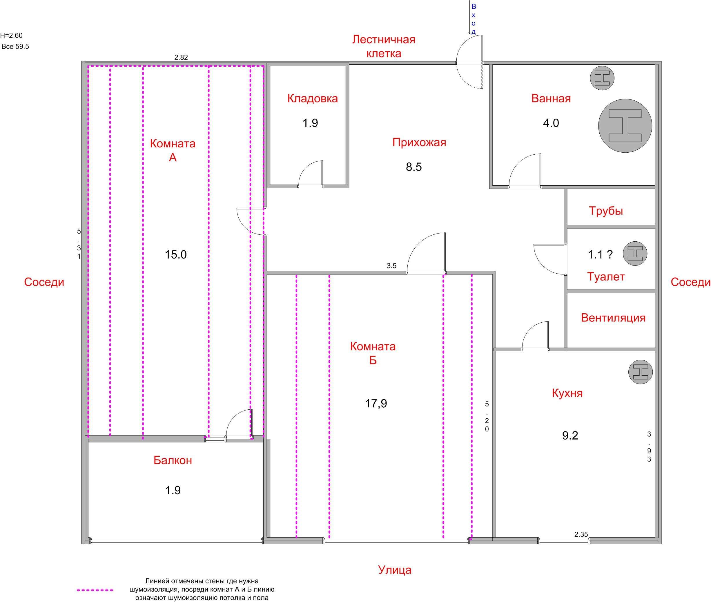

Прошу помочь с таким вопросом-
Как наиболее эффективно зашумоизолировать квартиру (главное шумоизоляция комнат А и Б по схеме):
-Какой материал и во сколько слоев (Хотелось бы потерять минимум высоты помещения но не в потерб качества)
-На пол каким слоем делать стяжку над шумоизолирующим материалом.
-Под паркетную доску стоит ли использовать как подложка ещё и например АКУФЛЕКС (учитываю что под стяжкой будет оснавная шумоизоляция)
-Стоит ли шумоизолировать внешнюю стену от улицы?
-Потолок- шумоизоляция будет в Комнатах А и Б под навесной потолок.
И ещё мучающий выбор-
1) Пол-
-проложить шумизоляцию по всей квартире
-только в Комнатах А и Б.
2) Потолок- шумоизоляция в Комнатах А и Б под навесной потолок.
3) Шумоизоляция стен в Комнате А-
-шумоизоляция стены от соседей
-шумоизоляция стены от соседей и стены комнаты А, прилегающей к комнате Б
-шумоизоляция стены от соседей; стены комнаты А, прилегающей к комнате Б и стены прилегающей к лестничной клетке

Сообщение Александр Фадеев » Пн авг 22, 2011 9:00 am
Здравствуйте, Forstr.
1. Укладка материала «Шумостоп» под стяжку во всех помещениях помимо комнат А, Б и санузлов (в помещениях санузлов лучше применить «Шуманет-100») позволит:
- снизить проникающие шумы из квартиры ниже,
- снизить ударные шумы, проникающие в помещения квартиры ниже,
- решить вопрос уровнем пола в квартире (отсутствие ступенек).
2. Уточните, что Вы имеете в виду под подвесным потолком…
3. Максимальных результатов в звукоизоляции помещения можно добиться только в случае комплексного подхода. То есть в случае изоляции всех поверхностей - пола, потолка, стен (в том числе и фасадной).
В качестве звукоизоляционных конструкций рассмотрите следующие решения:
- «плавающая» стяжка по плитам «Шумостоп»;
- звукоизоляционная облицовка потолка на виброподвесах или ЗИПС на поверхности потолка;
- каркасная независимая облицовка, закрепленная враспор к звукоизоляционным конструкциям пола и потолка.
С данными конструкциями Вы можете ознакомиться в альбоме инженерных решений:
http://www.acoustic.ru/ref_book/albom_s ... isolation/
После реализации данных решений «слабыми» местами будут оконный и дверной проемы. Поэтому в проемы устанавливаются звукоизоляционные окна и двери, которые закрепляются в каркасную облицовку стены.

Спасибо за ответ!
1. Шумостоп следует укладывать в 1 слой? и еще- кокой шумостоп лучше применить с2 или к2?
2. В комнатах А и Б планируется сделать натяжной потолок (не гипсокартонный), под него и хотелось применить шумоизоляцию.
В остальных помещениях потолок не хотели делать натяжным поэтому и его шумоизоляция не планировалась..

Сообщение Александр Фадеев » Пн авг 22, 2011 11:52 am
1. Плиты «Шумостоп» под стяжку могут укладываться в один, два и более слоев. Чем больше слоев – тем выше звукоизоляция конструкции. При укладке используются как плиты «Шумостоп-К2», так и плиты «Шумостоп-С2». Согласно технологии монтажа «Шумостоп-К2» укладываются по периметру помещения полосой с шириной 300 мм, центральная часть помещения укладывается плитами «Шумостоп-С2».
2. Наличие звукопоглотителя за полотном натяжного потолка не увеличит звукоизоляцию потолка. Для увеличения звукоизоляции необходимо чередование звукопоглощающего и звукоотражающего слоев как в ЗИПС или каркасной подвесной системе на виброподвесах. Полотно натяжного потолка в этом случае устанавливается после звукоизоляционной конструкции в качестве декоративной отделки.

По п.2.- в составе каркасной подвесной системе может быть шуманет? (если да то какой лучше использовать Шуманет-БМ, Шуманет-СК или
Шуманет-ЭКО?)
И ещё вопросик- для стен тоже какой материал выбрать?

Сообщение Александр Фадеев » Пн авг 22, 2011 2:16 pm
Шуманет-ЭКО?)
В качестве звукопоглотителя в составе каркасной подвесной системы на виброподвесах можно использовать любой из поглотителей семейства «Шуманет», которые имеют высокие звукопоглощающие свойства одного порядка. В последнее время популярностью пользуется «Шуманет-ЭКО», где в используется экологичное связующее на основе акрила.
В качестве звукоизоляционной конструкции стены рассмотреть каркасную независимую облицовку (толщина 90 мм) или ЗИПС в трех возможных вариантах по толщине (53, 83, 133 мм) .
