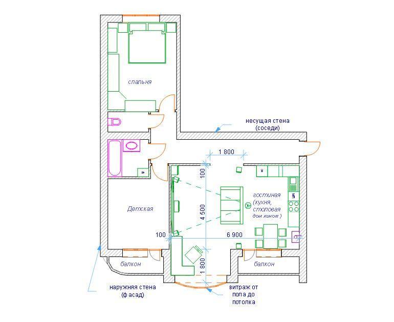

Здравствуйте!
Приобрел недавно квартиру в строящемся доме. Квартира будет сдана в состоянии: голые стены - под шпатлевку, пол - бетонная стяжка, стеклопакеты - "дешевый пластик", выходы под сантехнику. Есть возможность влиять на процесс возведения перегородок (изначально планируется в половину пустотелого кирпича) в квартире и устройство бетонной стяжки. В гостиной есть вентиляция. Высота потолков - 2,7 м.
Ввиду того, что в гостиной хочу кроме кухни и столовой устроить домашний кинотеатр, возникла необходимость в его звукоизоляции, а посему прошу вашей помощи в следующем:
1. Как лучше с минимальными затратами выполнить звукоизоляцию гостиной? Во сколько мне обойдется звукоизоляция гостиной по принципу "комната в комнате"?
2. Есть ли необходимость на этапе строительства доплатить за более высококачественные стеклопакеты?
3. Как быть с дверью в гостиную?
4. Что изначально предусмотреть в квартире до возведения перегородок и устройства бетонной стяжки?
5. Как быть с детской и спальней? В принципе звукоизоляции гостиной в этом случае наверно будет достаточно, но может изначально предусмотреть защиту от воздушного шума от соседей?
6. Есть ли возможность рассчитать мою потребность в необходимых материалах и после оплаты осуществить доставку транспортной компанией в другой регион?
.jpg
План квартиры

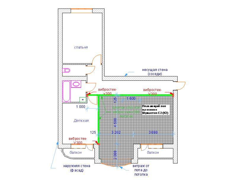

.jpg
по пунктам 1 и 2... так?
Sounder
Сообщения: 7
Зарегистрирован: Пн апр 26, 2010 5:49 pm
Сообщение Виталий Роденков » Вт май 04, 2010 8:53 am
По звукоизоляции потолка - не проще ли провести звукоизоляцию пола у соседей сверху?
Лучше сделать звукоизоляцию потолка, чтобы исключить возможность структурного распространения шума. Если звукоизолировать полы сверху эффективность будет значительно ниже.
А что касается возведения перегородок, то на схеме указано все верно. Есть небольшое "но", при реализации такого решения имеют место узлы примыкания к существующим конструкциям, которые невозможно покрасить без декоративных молдингов или придется использовать обои под покраску.
После подрезки излишков прокладки Вибростек-М шов необходимо заполнить акрило-силиконовым герметиком и после его высыхания (он даст некоторую усадку) нанести шпаклевку.

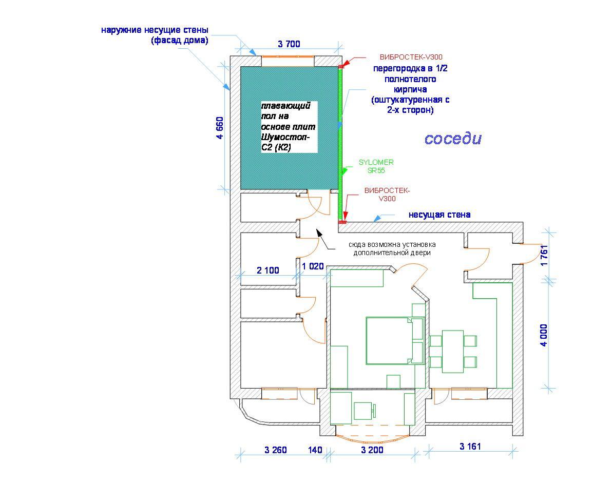

Сообщение Sounder » Ср май 12, 2010 7:09 pm
Под нажимом ситуации (экономических и географических мотивов) решил перенести домашний кинотеатр в самую дальнюю комнату...
Я правильно понимаю, в этой комнате звукоизоляцию сделать будет и эффективнее и дешевле?
Значит делаем следующее:
1. Перегородку с соседями ставим на виброизолирующий материал SYLOMER SR55 толщиной 25 мм, примыкание к боковым стенам и к потолку осуществляем через прокладочный материал ВИБРОСТЕК-V300 толщиной 4мм х 2 слоя
- как указано на рисунке?
2. Дополнительная звукоизоляция пола – устройство конструкции «плавающего» пола, которая представляет собой бетонную стяжку из пескобетона М300 толщиной 70 мм поверх 2-х слоев плит Шумостоп-С2 (К2). Общая толщина конструкции 110мм;
- обязательно два слоя Шумастопа? одного мало?
3. Дополнительная звукоизоляция потолка
- по указанной выше схеме?
4. Дополнительная звукоизоляция стен
- а нужно ли ? и если нужно то достаточно только стены с соседями?
5. Плотная дверь с порогом... в будущем при необходимости возможно установление 2-й двери (как указано на схеме).
P.S. Прошу рассчитать потребность в материалах... отправлял запросы на consulting@acoustic.ru и на sales@acoustic.ru но ответа так и не получил...
Sounder
Сообщения: 7
Сообщение Виталий Роденков » Чт май 13, 2010 6:03 pm
Действительно, в данной комнате удобней выполнять звукоизоляцию.
Виброизоляция этой перегородки не имеет особого смысла, звукоизоляции это не увеличит, а только приведет к дополнительным затратам.
Шумостоп-С2 необходимо уложить минимум 2 слоя.
Дополнительную звукоизоляцию потолка можно выполнить из панелей ЗИПС-Синема или при помощи каркасной конструкции, описанной выше. ЗИПС-Синема будет дешевле.
Дополнительная звукоизоляция стен обязательна. См. схема указанная выше.
Предлагаю сначала определиться с конечным вариантом, а затем выполнить расчет количества специальных материалов.
Сообщение Sounder » Чт май 13, 2010 7:16 pm
Конечный вариант этот!
Что-то я по виброизоляции запутался, а зачем в первом варианте ее рекомендовали выполнить? Какой от нее толк вобще?
Дополнительная звукоизоляция стен обязательна. - Каких? Всех? или можно обойтись только перегородкой?
Sounder
Сообщения: 7
Сообщение Виталий Роденков » Чт май 13, 2010 10:35 pm
В первом варианте практически все перегородки были вновь возводимые, поэтому их виброизоляция позволила бы избежать косвенной передачи шума. В последнем варианте только одна перегородка вновь возводимая, её виброизоляция принципиально ничего не изменит.
Изоляция только одной стены (смежной с соседями) или всех стен вкруговую в значительной степени определяют конечный результат. Разница эффективности между этими вариантами будет составлять около 10 дБ. Кстати, для уравновешивания изоляции всех поверхностей комнаты, по возможности, сделайте облицовку соседской стены из стоечных профилей ПС100/50, а остальные из ПС50/50.
