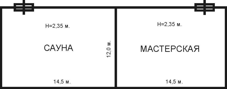

Наша сауна занимает ровно половину цокольного помещения кирпичного здания. Во второй половине появился сосед в виде мастерской по сборке пластиковых окон (см. рисунок). Звук пил здорово тревожит клиентов (страшно) и мы хотим его уменьшить, заставив соседей звукоизолировать стену с их стороны. Сразу оговорюсь, что мы не стремимся свести звук на нет, т.к. это невозможно. Не хотим мы и делать «помещение в помещении» (дорого). Вибрация нас также не тревожит (ее нет). Звук идет преимущественно от стены, разделяющей наши помещения (через пол и потолок проходит незначительная часть звука). Стена изготовлена из силикатного кирпича (кладка в пол-кирпича). Со стороны сауны кирпич обложен урсой, гипсокартоном и керамической плиткой. Со стороны мастерской кирпич обшит пластиковыми панелями.

Повторю нашу задачу: уменьшить уровень шума при небольших материальных затратах. Проще говоря - чем обшить стену со стороны мастерской и какие провести дополнительные мероприятия?

В качестве не дорогого решения перелагаю рассмотреть возможность устройства каркасно-обшивной облицовки из ГКЛ (ГВЛ) на независимом каркасе от стены из профилей ПС50х50 с заполнением из плит Шуманет-БМ.
Схема устройства показана в альбоме инженерных решений см. 3.1.1
http://www.acoustic.ru/ref_book/albom_s ... oblicovki/
Минимально возможная толщина такой облицовки составляет 90мм, но если есть возможность увеличить относ каркаса от стены, то проделав это можно увеличить эффективность предлагаемой конструкции.
Если высота потолков в изолируемом помещении более 2,6м, то каркас необходимо собирать из спаренных профилей, скрепленных между собой саморезами с шагом 300мм или необходимо увеличить сечение стоечных профилей.
