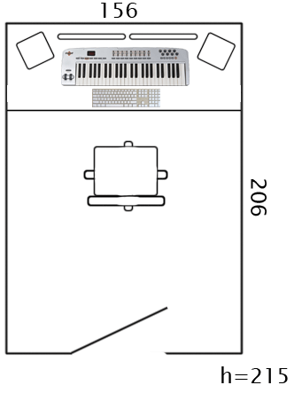

Дано: полностью кирпичный дом с кирпичными стенами, маленькое помещение под кладовку, которое я собираюсь переоборудовать в маленькую студию для сведения. На стенах в данный момент обои :)
Потолок и пол можно не трогать совсем. Размеры и план помещения во вложении.
Вопросы следующие:
1. Вопрос звукопоглощения и уменьшение ревербераций от стен. Нужно ли вообще чтото монтировать на стены, так как по моим расчетам время ревербераций будет очень маленьким , но будет. если да, то что монтировать? Склоняюсь к каркасу, укладке Шуманет БМ и сверху плиты с перфорацией. Может проще будет поставить ловушки? Но где и какие - не знаю, потому и обращаюсь)
2. Решая первый вопрос, хотелось бы попутно решить проблему с изоляцией двери позади, куда в принципе и будет резонировать звук. Что делать с ней? чем то обклеивать? заменять?
Заранее очень и очень благодарю за ответ
С уважением, Сергей :)

1.Исходя из размеров Вашего помещения, можно ожидать проблемы с низкочастотными резонансами в районе 80-100 Гц. Поэтому было бы не лишним смонтировать низкочастотные ловушки на тыловой стене, наиболее простой вариант - сделать скошенные углы, заполнив их Шуманет-БМ от пола до потолка и закрыть затем звукопрозрачной тканью. Также не помешает добавить поглощение на средних частотах. Вариант по боковым стенам, который Вы предлагаете - каркас с укладкой Шуманет-БМ и сверху плиты с перфорацией (например, Gyptone), вполне подходит для этой цели.
2. По поводу двери: если проблема в том, что от двери отражается звук, то ее можно обклеить плитами Mappysil.
Если же проблема именно со звукоизоляцией двери, то ее придется менять, ставить звукоизоляционную, массивную, плотно примыкающую к дверной коробке.
