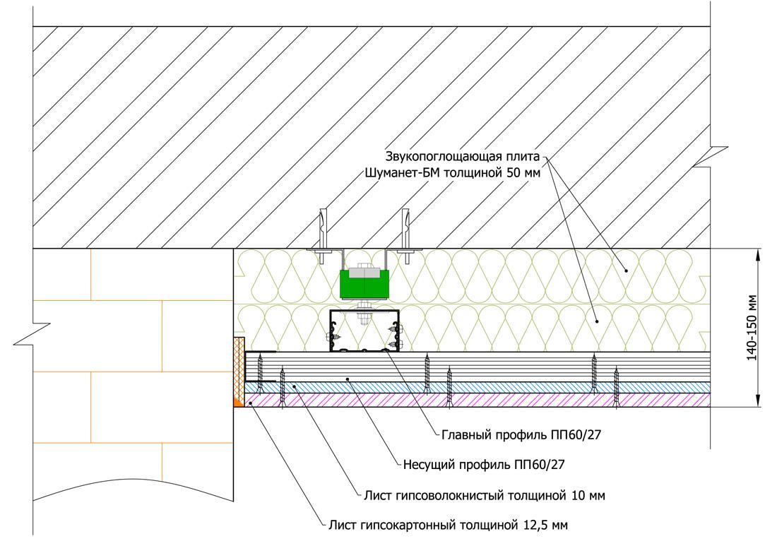

1) в вашем примере из этого поста про высоту в 14 см системы с двухуровневым подвесом подразумевается 1 слой Шуманет?
2) сейчас монтируем потолок на виброподвесах с 2 слоями Шуманет, и на практике выходит больше, чем 15 см, обозначенных в альбоме:
2 слоя Шуманет, один к потолку грибами, второй на главном профиле = 100 мм
под Шуманетом главный профиль, к которому через 2-х уровневый подвес крепится несущий = 27 мм
несущий профиль, к которому крепим ГВЛ и ГКЛ = 27 мм
ГВЛ 10 мм и ГКЛ 12,5 мм = 22,5 мм
в сумме 177 мм или 18 см
или нужно было вдавить главный профиль во второй слой Шуманет, насаживая вату на боковые кромки профиля, чтобы нижний край Шуманет стал на одном уровне с нижним краем главного профиля?
3) в схеме 4.1.1-4.1.3 из альбома главный профиль явно находится под 2 слоем Шуманет, в то время как в новых схемам сечения Б-Б и В-В главный профиль размещен в теле 2 слоя Шуманет (см. http://forum.acoustic.ru/viewtopic.php?t=1461&start=30)
какой вариант правильный? или оба правильные в зависимости от возможности терять в высоте?

Второй слой плит Шуманет-БМ можно закладывать в ячейки, образованные пересечением главного и несущего потолочных профилей. Ниже на схеме показано размещение плит Шуманет. При таком раскладе обеспечивается минимальная толщина конструкции.
