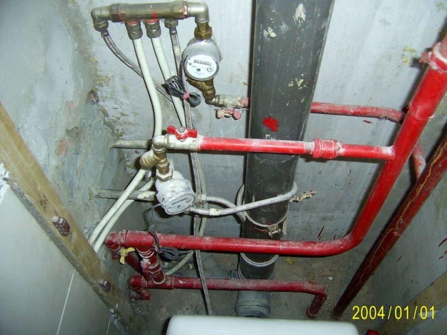

Добрый день.
Дано: стояк в с\у в составе ГВС, ХВС, канализация; ответвления от ХВС (гребенка слева направо): кран для ванной, кран для раковины, стиральная машина, унитаз; ответвления от ГВС: краны для ванны и раковины, полотенцесушитель (замкнутый контур из металлической трубы). Полотенцесушитель установлен на дальней от с\у стене в ванной.
Задача: при включении соседом сверху ТОЛЬКО ГОРЯЧЕЙ воды, стоит шум на всю квартиру как от стояка, так и от полотенцесушителя. Прошу посоветовать идеи избавления от шума.
Спасибо

На мой взгляд эту проблему необходимо решать в источнике - кран поменять.
Можно предположить, что поможет установка гибких шлангов между стояком и гребенками, НО такие шланги мало надежные и еще придется поискать с необходимым проходным сечением.

Поменять кран у соседа будет проблематично, он говорит, что это ваши проблемы...
А не существует никакой специальной вставки в трубу для шумопадавления, т.е. не в саму трубу, а вырезается небольшой участок трубы обычной и вместо него вставляется что-то другое, что будет препятствывать прохождению шума дальше?

Виброизолирующая муфта способная выдержать высокое давление не обеспечит требуемую изоляцию.

Так может все таки проблему создать соседу? Если идти по пути соблюдения норм на шум и т.д?
Вызвать кого надо (не знаю кого), провести замеры. Сахнтехников для проверки внутридомовых сетей он же должен впустить.
Ну и т.д, с составлением актов и дальше по инстанциям.

Или по крайней мере можно воспользоваться такими аргументами для "убеждения" соседа пойти на уступки в решении проблемы, которая яйца выеденного не стоит (стоимость крана).
P.S. Есть примеры войн между соседями - кто кому больше насолит (испытания шумом, запахами и т.д, в некоторых вещах поражает находчивость...)
Надеюсь Вы придете к цивилизованному и адекватному способу решения проблемы.
