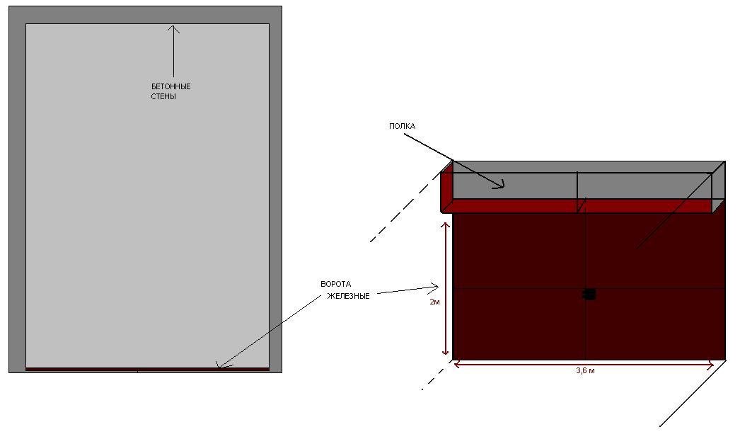

имеется гараж, который нужно оборудовать для репетиций.
для начала нужно сделать звукоизоляцию на ворота. можно сделать прямо на ворота, или дополнительную стенку примерно на 50 см от ворот.
звукоизоляция нужна очень хорошая, т.к. шума много
посоветуйте пожалуйста как это сделать
http://forum.acoustic.ru/files/2174_127 ... pg_162.jpg
.JPG

Сообщение Виталий Роденков » Пн май 31, 2010 8:43 am
На мой взгляд лучший вариант: убрать ворота, выполнить стену из полнотелого кирпича или бетонных блоков плотностью 1500 кг/м3, а так же устроить тамбур из двух звукоизоляционных дверей (например ALAVUS х 2 шт) Толщину стены желательно сделать соизмеримую с существующими бетонными стенами.
Увеличить звукоизоляцию самих ворот думаю будет проблематично. Во первых обеспечить герметичное закрывание очень сложно, а во вторых необходимо увеличить массу ворот до поверхностной плотности 40-50кг/м2, не уверен, что выдержат петли.
Вариант со второй стенкой имеет место, это практически тоже самое, что и замена ворот на стенку с дверью.
Сообщение 425036615 » Пн май 31, 2010 9:43 am
ворота убрать не получится.
как нам лучше тогда построить вторую стенку? можно по подробнее пожалуйста
и при условии чтобы эту стену можно было бы разобрать (т.е. не из кирпича и не из бетона)

Сообщение Виталий Роденков » Пн май 31, 2010 11:50 am
Тогда рассмотрите возможность устройства перегородки изображенную на Листе 4 альбома инженерных решений http://www.acoustic.ru/data/pdf/albom/a ... versya.pdf
А так же установите в неё две звукоизоляционные двери, как я сказал выше. Двери Alavus будут в самый раз, они не очень тяжелые по сравнению с другими вариантами, их можно беспрепятственно устанавливать в каркасные перегородки.
