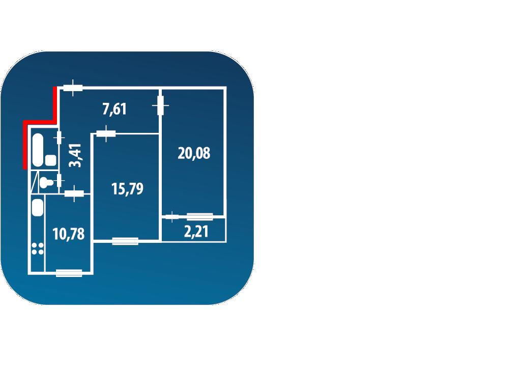

Планируем переехать в новую квартиру. Новострой, дом панельный, серия: современная 600.11 , 7 этаж в 10 этажном доме. Схема в приложеии (где красным выделено -это границы с лифтовой шахтой). Почитав на форуме новосёлов по аналогичным домам от этого застройщика, пришёл к выводу, что шумоизоляция выполненна очень на низком уровне. Прежде чем заниматься нормальным ремонтом, хотелось бы подготовить качественную, но не сильно дорогую шумоизоляцию. Так чтобы избавиться от бытового шума (соседского телевизора, аудиосистемы, лая собаки и прочего). Посоветуйте, пожалуйста, какие материалы и в каком количестве стоит использовать, где взять подробную инструкцию по монтажу.

Сообщение Александр Фадеев » Вт май 04, 2010 9:48 am
Здравствуйте, Александр.
Уточните условия задачи:
- где находится квартира относительно соседей, какой этаж, этажность здания
- из каких материалов выполнены перегородки и перекрытия, их толщины
- высота квартиры и т.д.
С типовыми звукоизоляционными конструкциями и инструкцией по их монтажу Вы можете ознакомиться по ссылке ниже:
http://www.acoustic.ru/ref_book/albom_solutions/
И еще. К перечисленным Выше источникам шума я бы добавил лифтовое оборудование.
Сообщение Виталий Роденков » Вт май 04, 2010 9:49 am
Подробные схемы устройства типовых звукоизолирующих конструкций и описание технологии монтажа можно найти здесь http://www.acoustic.ru/ref_book/albom_s ... isolation/
Для изоляции ударного и структурного шума (шаги соседей и лифт) так же, как и в случае с проблемой громкой музыки от соседей необходима полная звукоизоляция помещения.
Для изоляции бытовых шумов (разговоры, телевизор без дополнительных акустических систем) часто достаточно частичной звукоизоляции, т.е. изоляции только ограждающих конструкций непостредственно примыкающих к соседям.
