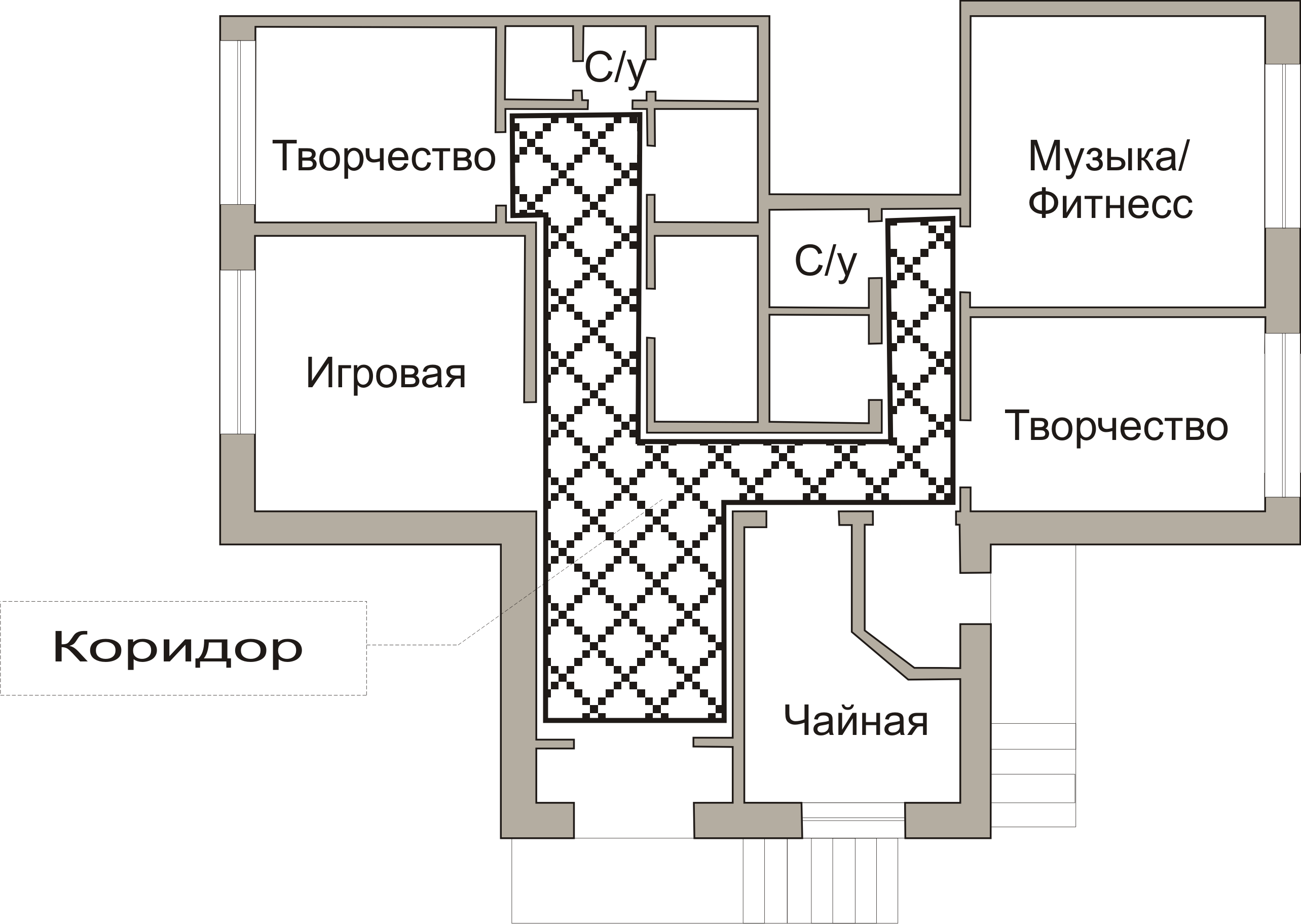

Проблема: Как защитить жильцов сверху от нашего шума?
Детский клуб на 1 этаже в жилом доме. (домик монолитный)
:shock:
Звукоизоляции ни какой не сделано, кроме подвесных потолков (без изолирующих креплений.) :shock:
Мысли:
1.Типовое решение на Потолок Лайнрок Лайт 3х50мм(45кг/м3)+КГВЛ+ГКл
2.Идем к соседям слушать
3. Если не помогло звукоизолируем ПОЛ(в коридорах и игровых комнатах)
4. Если не помогло звукоизолируем Стены(в коридорах и игровых комнатах)

Сообщение Александр Фадеев » Ср апр 14, 2010 5:50 pm
Здравствуйте, Святослав.
Конструкцию, предлагаемую в п.1 высокоэффективной в плане звукоизоляции считать нельзя. Дело в том, что одним из важнейших параметров звукоизоляционных конструкций является способ ее закрепления. В предлагаемой конструкции будут присутствовать жесткие связи, что будет ограничивать изоляционную способность даже пре увеличении количества слоев звукопоглотителя.
В связи с вышеизложенным предлагаю рассмотреть ЗИПС или каркасную систему на виброподвесах:
http://www.acoustic.ru/e_decisions/albo ... s/es_zips/
http://www.acoustic.ru/e_decisions/albo ... s_potolki/
Остальное в целом – вполне логичный подход, так как в данном случае нужно иметь в виду следующее:
1. Звук воздушной природы (музыка, человеческая речь и т.п.) распространяется через потолок и косвенными путями через стены.
2. Звук ударной природы (падение предметов, топот и т.п.) передается структурно через пол и изолируется путем устройства «плавающих» конструкций.
Сообщение Святослав » Пт апр 16, 2010 1:48 pm
Спасибо Александр!
Подскажите, каких частот у нас (в детских учреждениях) больше, в каком диапазоне?
(В общем - на каких частотах дети визжат) :lol:
Нужно для выбора мин.плиты и её толщины.
Святослав
Зарегистрирован: Ср апр 14, 2010 3:48 pm
Сообщение Александр Фадеев » Сб апр 17, 2010 3:59 pm
Визг детей – это звуки высокой частоты.
Выбор необходимо делать исходя из дополнительной звукоизоляции конструкции, а не только из поглощающих характеристик звукопоглотителя.
