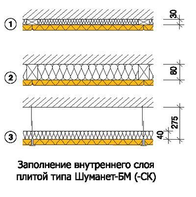

Сообщение keycode » Вт мар 02, 2010 8:54 am
В описании плит Heradesign указаны коэффициенты поглащения с учетом применения "шуманет". На схеме внутренний слой "шуманета" имеет разную толщину. Или я ошибаюсь...поправьте тогда

Сообщение Антон Перетокин » Чт мар 04, 2010 11:38 pm
Добрый вечер, друзья!
Плиты Шуманет -БМ или -СК выпускаются только толщиной 50 мм. Если, к примеру, нужна толщина 100 мм, соответственно, Шуманет можно использовать в 2 слоя.
На схеме выбран материал-аналог Шуманету по звукопоглощающим свойствам, но толщиной, отличной от 50 мм.
Это скорее демонстрация различных вариантов звукопоглощающих конструкций с применением панелей Heradesign, нежели варианты исполнения ваты Шуманет разных размеров.
