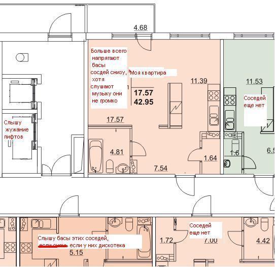

заехал в однокомнатную квартиру (см вложение), стали напрягать басы соседей снизу, шум лифта...
Хочется избариться от посторонних шумов-басов.. в первую очередь от соседей снизу(шума от соседей снизу ;) ).
Какое решение лучше использовать?
Поможет ли плавающий пол?
Какой пол лучше использовать в данном случае( пол на лагах или стяжку?)
Можно ли изолировать комнату а не всю квартиру, в моем варианте.
Нужно ли изолировать потолок?
Это последний этаж.
В квартире уже сделан ремонт, поэтому хочется победить с меньшими затратами.. но достаточными для победы..
План квартиры

Учитывая особенности планировки квартиры и тот факт, что помимо шумов от соседей снизу дискомфорт вызывает работа лифта, вижу только один вариант – комплексная звукоизоляция(пол, потолок, стены).
В качестве звукоизоляционных конструкций предлагаю к рассмотрению
Пол:
«плавающая» стяжка по плитам «Шумостоп»(5.3.1-4; 5.4): http://www.acoustic.ru/e_decisions/albo ... s/es_poly/
Потолок:
ЗИПС ( http://www.acoustic.ru/e_decisions/albo ... s/es_zips/ ) или каркасная система на виброподвесах( http://www.acoustic.ru/e_decisions/albo ... s_potolki/ ).
Стены:
ЗИПС и/или каркасная система( http://www.acoustic.ru/e_decisions/albo ... oblicovki/ ).
Рассматривая изоляцию стен, стоит иметь в виду, что ЗИПС по сравнению с каркасной системой экономит пространство, но не рассчитана на дополнительные нагрузки. Это особенно актуально для стены, к которой будет закрепляться кухонный гарнитур.

Судя по информации на чертеже, вы въехали в новый дом? Тогда зачем вам вкладываться в переделку изначального брака? Судя по перечисленным проблемам, дешево обойтись не получится. Тем более, по мере заселения остальных квартир проблемы будут только прибавляться. Переделки в одной отдельно взятой квартире ведут к "слоености". Лучше заказать в специализированной (и лицензированной!) лаборатории замеры, если это у вас реально - лучше через органы сан. надзора, будет бесплатно. По получению результата - предъявить официальные претензии к бракоделу. Или сами переделают, или компенсируете свои убытки.

Как показывает мой опыт, с таким новостроем дешево не получится. Самый дешевый путь: внимательно изучить свой договор купли-продажи, если нарантийный срок еще не кончился - быстро замеры по звукоизоляции всех возможных перекрытий. Далее: есть у вас такой СНиП 23-03-2003 "Защита от шума". Если за его требования вылезает - пусть все переделывают. И стоять над душой непрерывно тотальным контролем. А лучше - деньги обратно, плюс моральные издержки. Нет - объединитесь в требованиях с кем-либо из соседей. И купить следующую квартиру - желательно раздолбон послевоенной (сталинской) постройки. Там все сможете сделать для себя как надо.
