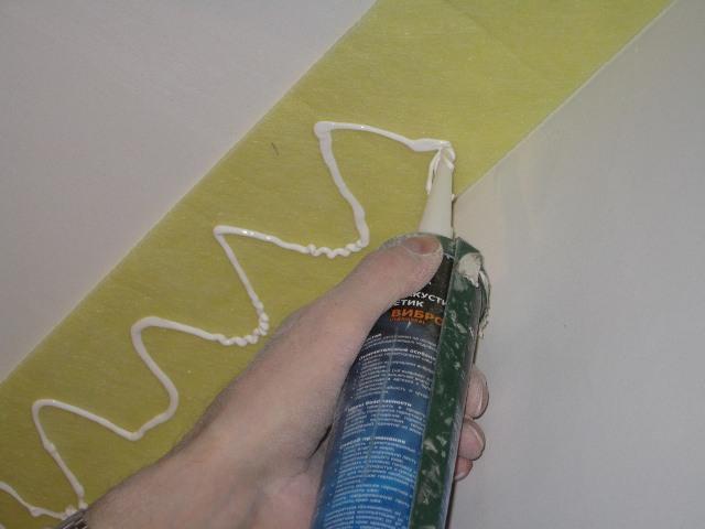

Начал монтаж потолка, одна не нашел информации, чем клеить Вибростек-М к стене и дургу к другу (нужно же два слоя)?
Пока пришли в голову два варианта, двойной скотч и какой-нибудь супер-клей.

используйте лучше виброакустический герметик Вибросил http://www.acoustic.ru/productions/wall ... /vibrosyl/

Спасибо, он у меня есть. Не знал, что им можно и клеить.
