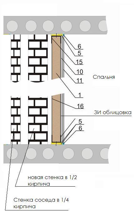

Сообщение Андрей Смирнов » Пн июн 15, 2009 11:01 am
Самое лучшее решение, с точки зрения эффективность/толщина:
1. демонтировать одну стенку в четверть кирпича изнутри спальни
2. возвести вместо неё перегородку толщиной в полкирпича (120 мм) таким образом, чтобы воздушный промежуток между двумя стенками получился минимум 50 мм, а желательно 100 мм. Кирпич должен быть полнотелым, а перегороду необходимо оштукатурить
3. смонтировать ЗИ конструкцию, которую описал Антон Перетокин
Потери площади будут минимальными за счет разумного уменьшения воздушного промежутка.
