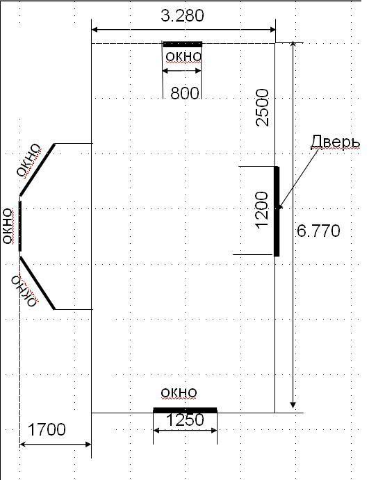

Сообщение Ker_laeda » Пн июн 01, 2009 12:40 pm
Спасибо еще раз за ответы. Но опять, опять вопросы:
1. У меня у эркера отдельная крыша, а у остатальной части комнаты есть второй этаж. Как быть? Стоит ли звукоизолировать потолок и стены эркера? Сначала хотел делать "комнату в комнате".
