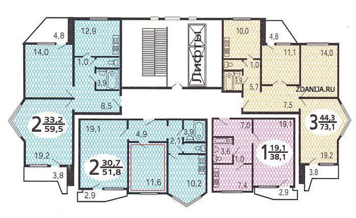

Очень нужно сделать звукоизоляцию комнаты (на рисунке обозначена красной рамкой) так как сумасшедшие соседи и сверху и снизу не дают спать маленькому ребенку. Хочется добиться максимальной звукоизоляции в 2х комнатной квартире в панельном доме. Вот описание дома:
