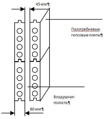

День добрый! Перегородка на этаже к соседям выполнена из двух стен (пазогребневые гипсовые блоки 80 мм) и воздушным пространством между ними (45 мм). (рсиунок прилагаю 17,2Кб) Дом новый.
Предполагаю, что такая конструкция должна быть звукопроницаема, если еще и резонирующего эффекта не даст.
Изначально планировал заполнить монтажной пеной, почтал этот форум, усомнился в эффекте.
Обшивать стену не очень хочется, т.к. площадь и без того маленькая (комната 11м2)
Вопрос:
1)Обеспечит ли данная конструкция достаточный уровень звукоизоляции?
2) Можно ли заполнить чем-то пустоту, для лучшей звукоизоляции?
3) Советы для улучшения звукоизоляции малой кровью.

Добрый день, RusSelf!
Гипсовые пазогребневые блоки очень хорошо излучают звук, поэтому укладка звукопоглощающего материала во внутреннюю полость конструкции не изменит радикально ситуацию.
На мой взгляд, для эффективного решения поставленной задачи необходимо сделать один из вариантов:
1. Устройство звукоизолирующей облицовки стены из листов ГВЛ 10 мм + ГКЛ 12,5 мм на независимом каркасе от стены из профиля ПС50/50 с заполнением внутренней полости плитами Шуманет-БМ. Общая толщина конструкции и фактические потери пространства около 95мм;
2. Демонтировать один слой гипсовых блоков со своей стороны. Устроить кладку из полнотелого кирпича толщиной 120 мм + штукатурка с относом от оставшихся блоков 50 мм с заполнением внутренней полости плитами Шуманет-БМ. Фактические потери пространства около 70 мм.

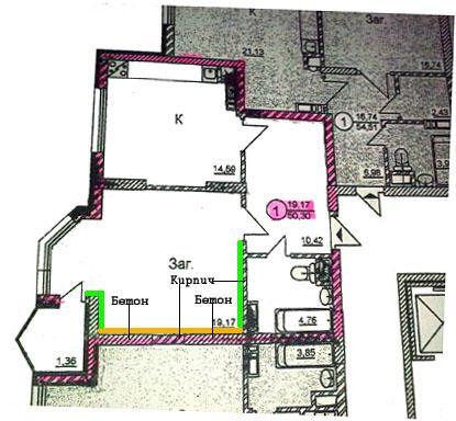

Дом монолитно-каркасный, недавно сданный, половина дома в ремонте. На плане оранжевым цветом показана стенка, которую я планирую звукоизолировать (снизить воздушный шум от моей АС к соседям, а так же снизить возможный шум от них). Пол в квартире похож на плавающий -из под стяжки возле стен выступает на 5см какой то материал (был такой при сдаче, переделывать не хочу). На пол будет ложиться паркет. В связи с этим возникли следующие вопросы:
1. Какая из схем из вашего альбома №15 и №16 эффективнее.
2. Необходимо ли изолировать стенки отмеченные зеленым цветом.
3. Какого размера лучше оставить воздушный зазор по типовому решению №16, в пределах 20-50мм.
4. Достаточно ли заизолировать только стенку для снижения воздушного шума, или прийдется делать потолок.
П.С. План квартиры прилагаю (76кб).

Сообщение Андрей Смирнов » Чт мар 12, 2009 10:47 pm
Привет,
а какой толщины стена из бетона и каким кирпичом заложен проём?

Сообщение egorov81 » Пт мар 13, 2009 11:01 am
Привет, Андрей. Спасибо за оперативность.
Стенка лоджии (отмеченная зеленым) - 360мм. С соседями померять не могу, но думаю 250мм. Проем от пола до потолка:кирпич полнотелый, глиняный, красный. Марка 100, в лучшем случае 125. Стенка между с\у и комнатой - кирпич 120мм. Стенка с соседями считая от лоджии в сторону с\у: 1м-бетон, 2м -кирпич, 1м- бетон.

Сообщение Андрей Смирнов » Ср мар 18, 2009 1:41 am
При толщине стен из бетона/кирпича 250 мм беспокоиться о низкой звукоизоляции воздушного шума не стоит.
Можно рассматривать вопрос только об изоляции структурного шума дома.
Но это другая история и требует более внимательного подхода и консультации у нас в офисе (бесплатной)...:)
